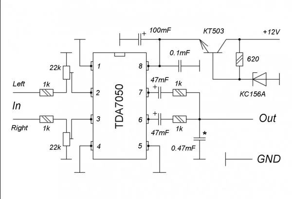

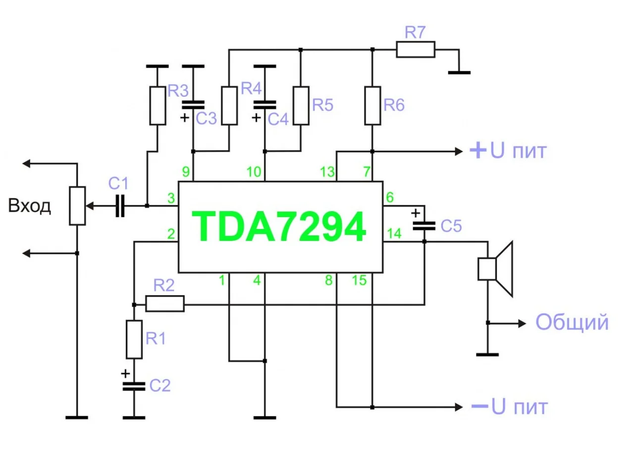

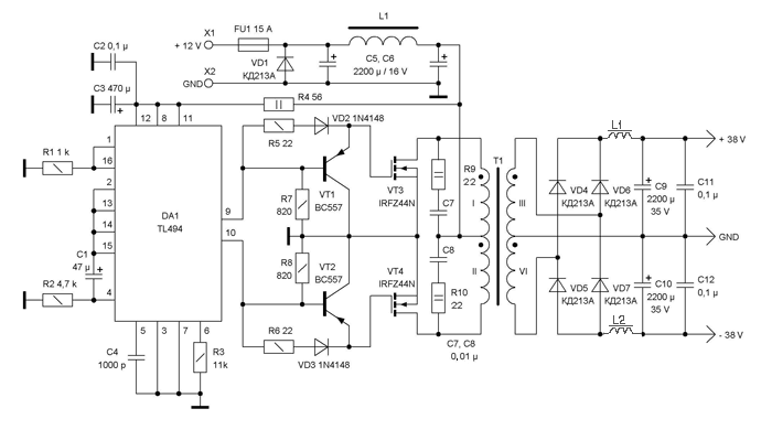

Вот я выклал схемы ппоочередности переобразователь фильтр и сам усилок на саб.

220V я увидел там трансформатор модель НР-101 выход:18,9V
Ну если хотите чтобы он работал как и от 220 нужно переобразователь. Если в плату от трансформатора идет 2 провода - это значит что там однополярное питание, тоесть вы можете подключить его от автомобильного акамулятора ( впаятся после диодного моста)
Но я думаю нужен переобразователь.

Но я бы советовал бы вам те схемы что я выклал выше
