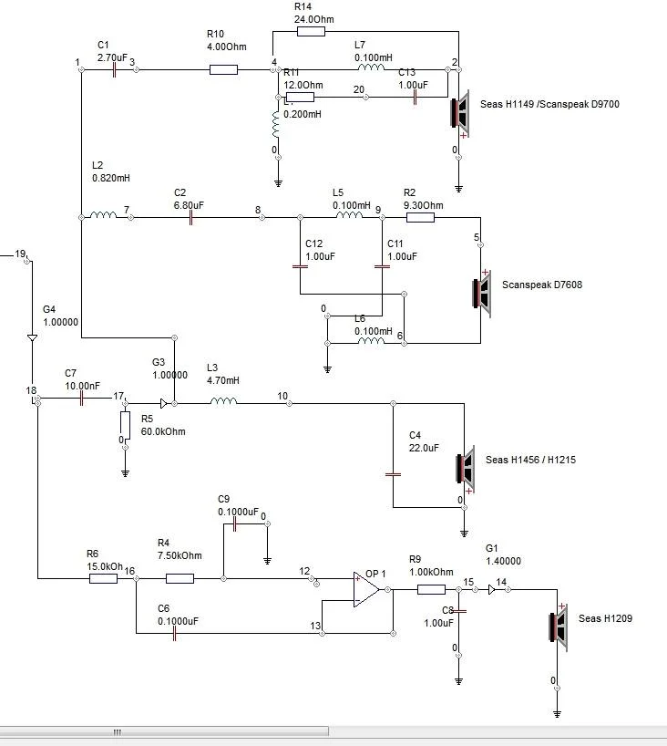

Кроме того, w170 требует режектора. То есть я даже без симуляции вижу, что фильтр кривой.

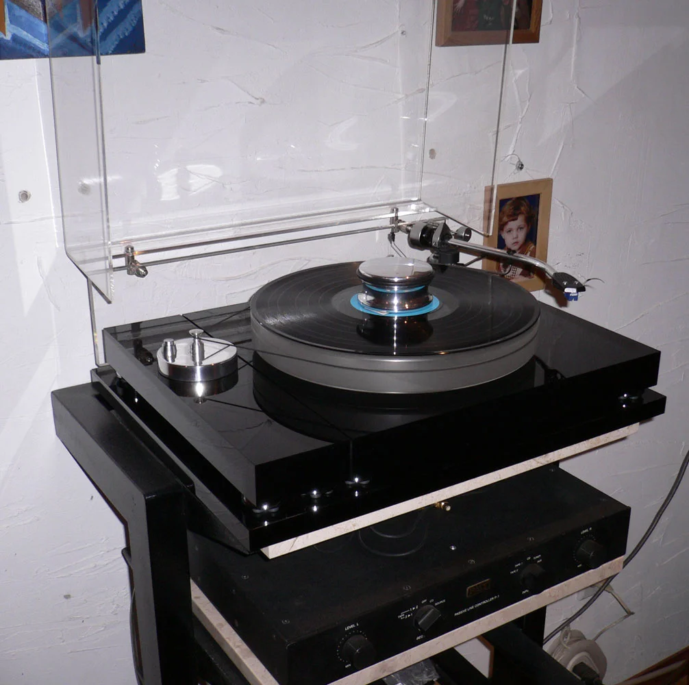

Кстати, слушает он только винил на проигрывателе Transrotor, ламповом корректоре и ламповом усилителе на ГМ-70. Пробовали пассивный регулятор тембра PastAudio, но с ним звучание не понравилось.

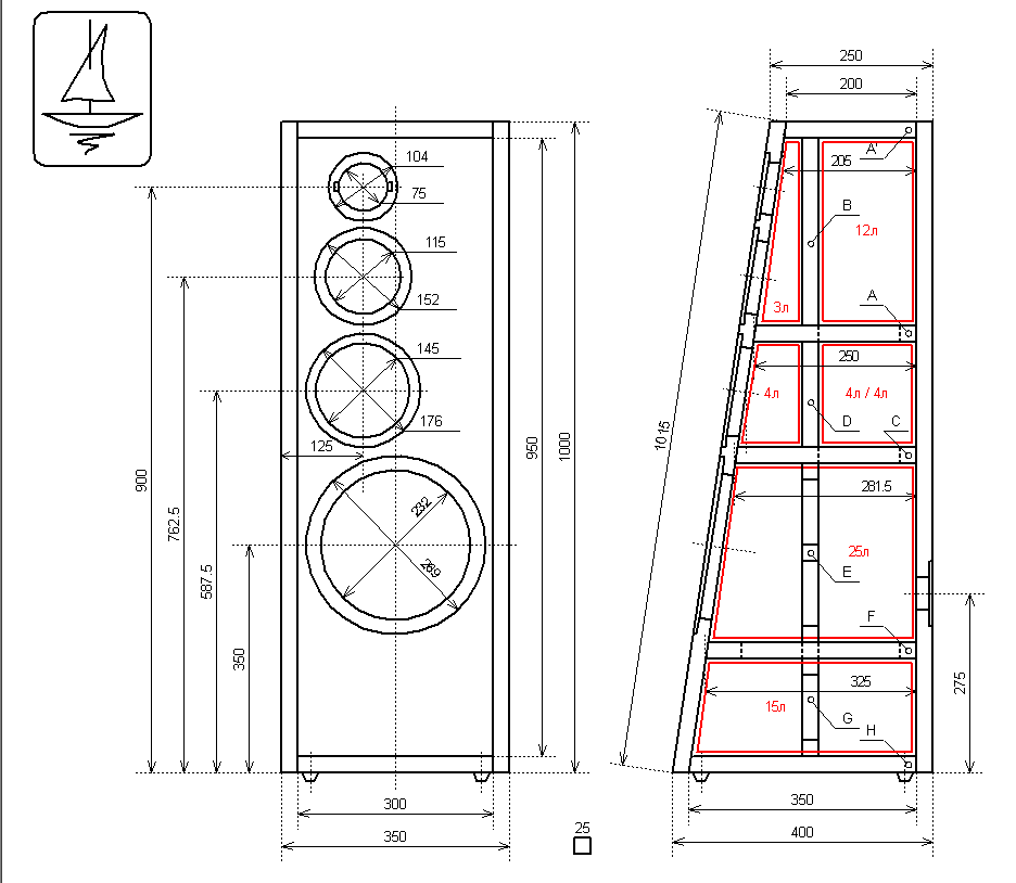

Когда я делал эти колонки, то опирался только на собственные ощущения. Для определения объёма корпуса был сделан прототип большей длины и подвижной задней стенкой. Так же была подвижная часть, которая определяла размеры фазоинвертора. Перемещая эти стенки, я добивался наиболее чистого и естественного звучания. А фильтры взяты из каталога фирмы Visaton, именно такие, что и рекомендует завод-изготовитель.

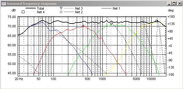

Фильтры зависят от корпуса, который изрядно кривит АЧХ, а так же от расположения головок на бафле. Здесь это не учтено в фильтре, следовательно работа головок далека от оптимальной АЧХ.
OFF - перечисленная система тоже далека от высокой верности звуковоспроизведения.

4х полосная АС с активным НЧ кроссовером.
Головки
НЧ SEAS H1209
мид SEAS H1456
СЧ scanspeak D7608
ВЧ scanspeak d9700
Вот так пойдет?
Теперь у меня есть право высказать свое мнение, или вы продолжите истерику?

К чему измерения? Измерения нужны, когда звучание не устраивает, и необходимо выяснить почему не устраивает. Все.
Нет, не все. Надо повторителей от грабель оградить. И прививать инженерный подход - а то не только фобос-грунт падать будет.
