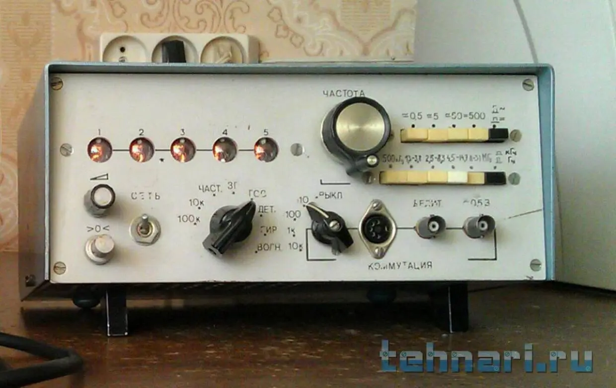

У меня тоже есть анализатор спектра C4-74, но этот приборчик до сих пор в ходу.
Да, это самоделка двадцатипятилетней давности. Включает в себя ГСС, ЗГС, частотомер, амплитудный детектор, ГИР, волномер, ВЧ-вольтметр. Есть еще выход импульсного сигнала 100 кГц и меандра 10 кГц. Выплонен на 155 серии. Хотите меньшего энергопотребления - ставьте 1533 серию. Входной делитель 193ИЕ1. Габариты - 240х170х100, вес не более 500 г.
"Кишки" сейчас сфоткаю и добавлю к статье.

ВН3,как впечатление за много лет? ИВ-ки есть , но с ними геморройное питание, крепление. Да и габариты поболее, чем АЛС будут.Может я и не прав?Собираю отзывы и информацию.

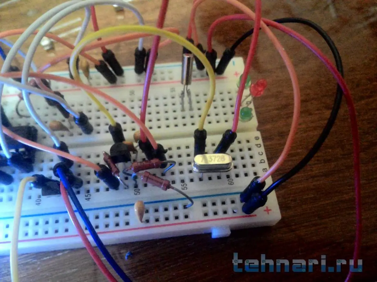

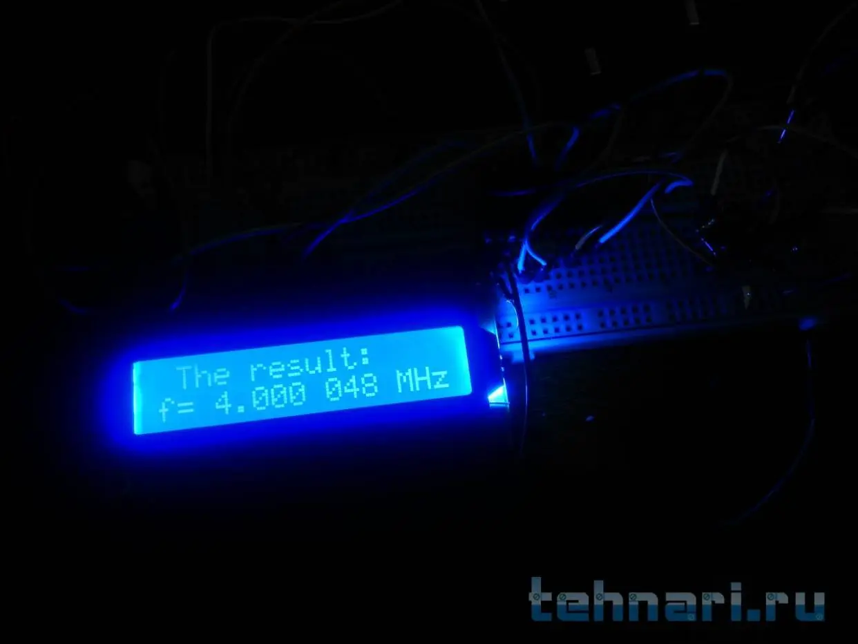

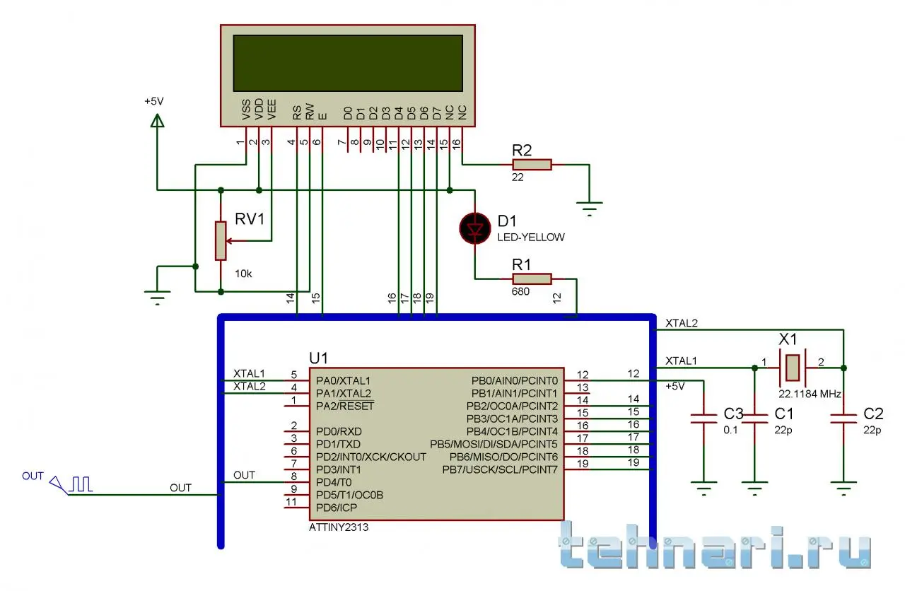

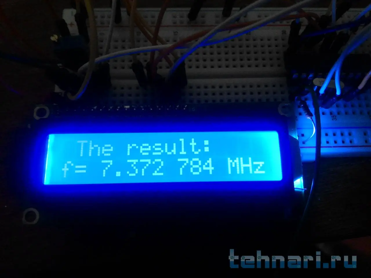

Я себе собирал на скорую руку частотомер, Правда используется МК Attiny2313. Хотя вы и просили без МК. Но это не так уж сложно да и прошивать можно не самому, а найти кто прошьет. Несколько моих фото. Показан результат измерения и какой кварц установлен.

Ухты ваще огонь а печатку можно и исходнички я бы себе тоже собрал )))
Красотища!
А я бы взглянул на видео его работы.

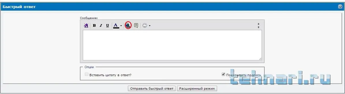

Николай, спасибо за участие! Кроме отечественных есть серия СD40.. Кстати, на ней нашел на сайте -Радиолюбитель- частотомер. Но входной усилитель по-моему у него слабоват. Есть всякие ОУ. разные кварцы ( часовые, 1, 4,8,16 МГц). Индикаторы: ИН, ИВ-разные, АЛС...(А как вставить ссылку на статью)?
Вот , обвел красным .
