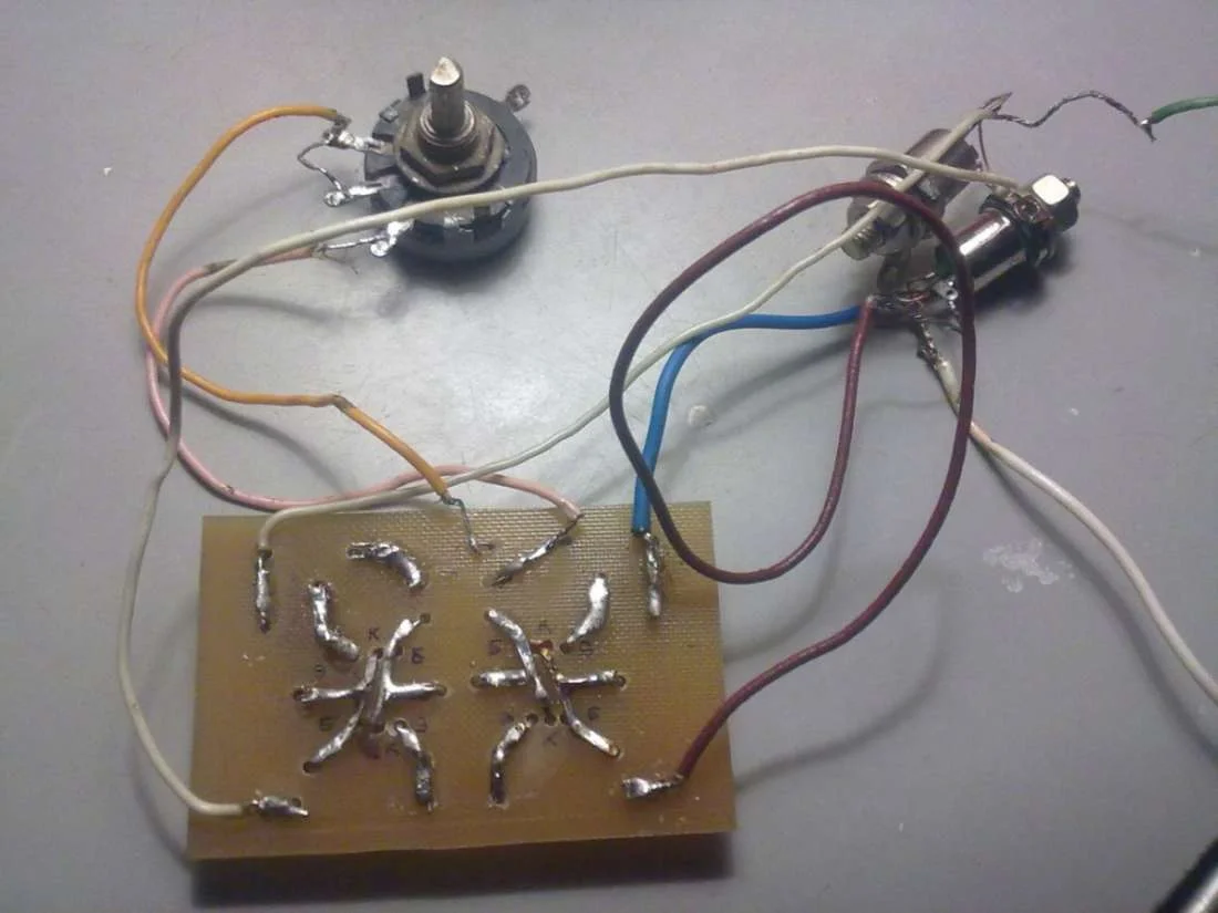

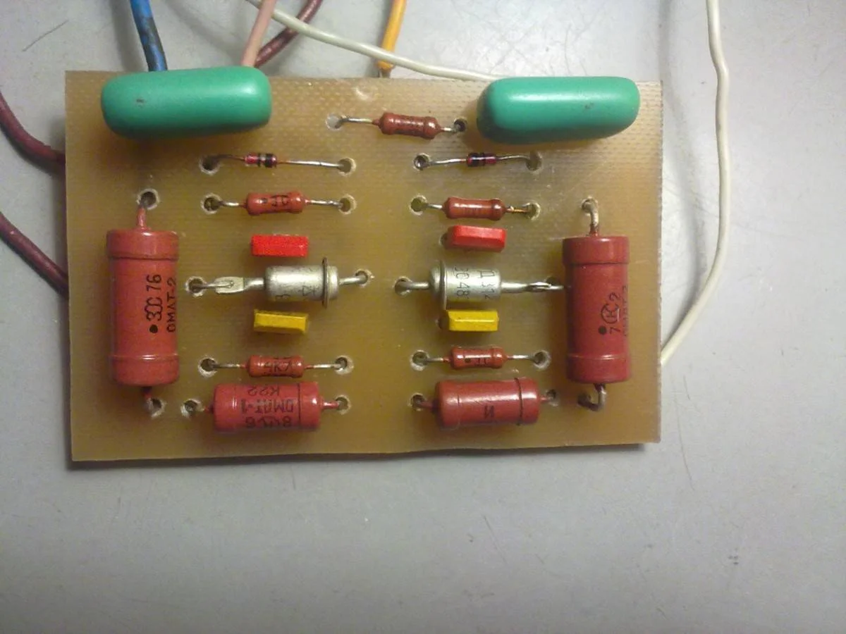

Перематывать СТ пока неспешу, "играюсь" с регуляторами по первичке на тиристорах. Испробовал регулятор схему которого я выкладывал в #1, изменил только вариант замены динистора (из Посмотреть вложение регулятор1.rar).
Испытывал сначала на лампе 100 Вт а потом на СТ на х. х. Регулировка осуществляется в пределах 30...47 В (напр. вторички). В режиме сварки боюсь что невыдержит переменный рез. Сейчас в процессе поиска проволочного мощного.
Посмотреть вложение 61928Посмотреть вложение 61929
вот смотри,-нижний предел у тебя 30в,а на переменке зажечь дугу при таком напряжении очень трудно,а лампочка это не дуга и разница будет очень большая.
Это понятно, на счет лампы, она использовалась как индикатор работы ключа, а нижний предел мне и не понадобится мне нужно только чуток подстроить для работы с 3-кой.

я уже испытал вот такой ключ:
если поставить подстроечник на 500-800 Ком то можно регулировать и управлять нагрузкой.
