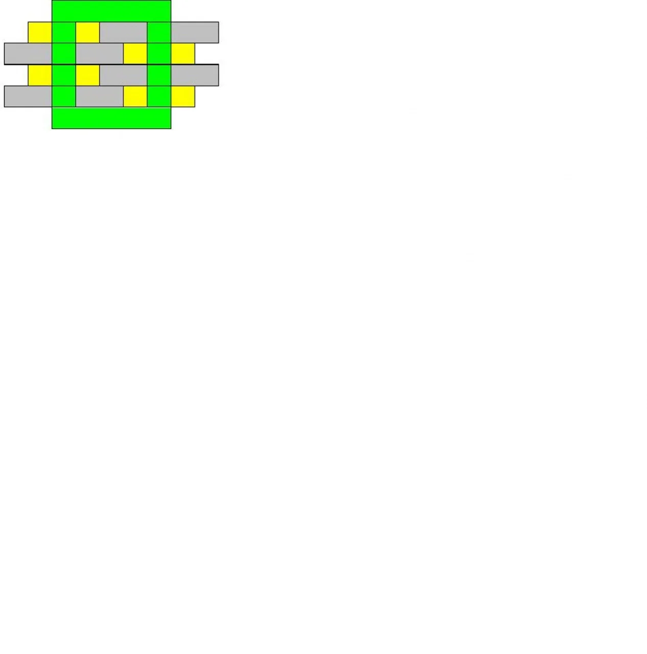

Добрый день, форумчане. Поделюсь своим сварочником, который собирал сам.
Греется мало, четвёрку тянет хорошо. Для домашней эксплуатации самый раз.
Сердечники восьмигранной формы, поэтому секции обмоток получились круглые
Если предстоит длительная работа в жаркое время, то включаю бытовой вентилятор, направленный на обмотки.
Главное преимущество такого расположения обмоток – это легкая ремонтопригодность и возможность контролировать степень нагрева каждой обмотки в отдельности.
Жёлтый цвет-первичные обмотки - 60витков
Провод - медь 3кв.мм
Серый цвет-вторичные обмотки – 15 витков
Шина медь 20 кв.мм
Сердечник наборный сеч.50 кв.мм
Все секции в обмотках соединены последовательно
Ток реулируется нихромовой пружиной
С наступающим новым годом всех!
Шина медь 20 кв.мм
Прошу прощения, малость ошибся. первичные обмотки - 110витков каждая. На каждом сердечнике эти обмотки соединены параллельно, а между левым и правым сердечником - последовательно
В итоге на выходе получаю 60 вольт
