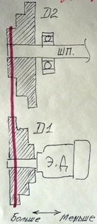

Самодельный токарный станок
я бы всё таки заморочился хотя бы ременными передачами на шкивах
Подтверждаю!
Плюс к этому при низких оборота на электорике, ты ничего несможешь обточить ибо скорость вращения маленькая, а двигатель слабенький.
А со шкивами заготовка будет вращаться медленно, но мощьность двигателя меньше не станет. он как вращал вал быстро, так и будет
Ув.АВТОР ТЕМЫ ! Из многолетнего опыта предложу остановится на 3-4 фиксир скоростях(ступеньчатые шкивы):-от500 до1000 об.-для стали. 1000-1500-для ал.сплавов.И ок 2000-дерево. И в пом формулы расчета шкивов.

РС-Достаточно 2-х шкивов с одинаковыми размерами.

Большое спасибо.
Переварил и усвоил.tehno025
Вот и ладненько. УСПЕХА !
