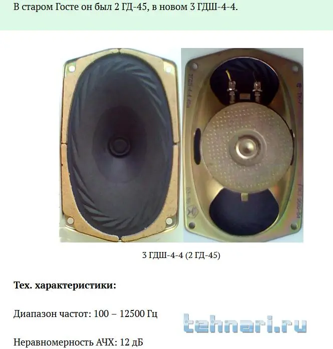

Потенциометры стоят, но этого маловато. В покупных колонках выход на наушники шел с усилителя колонок, я же сделал выход на наушники до усилителя. Поэтому, что бы получить максимальный звук на наушниках нужно включить максимальный звук на компьютере и этого почти достаточно. Если же сейчас, не снижая громкости включить вход колонок, боюсь им будет хэндэхох и капут. Поэтому нужно включить на входе либо дополнительный резистор, либо уменьшить емкость входных конденсаторов (на картинке 4 красных). Но, может быть, это плохо повлияет на качество звука? Подскажите, как будет правильней?

И найдите уже нормальные динамики, соответствующие по мощности вашему усилителю. Либо, если именно эти динамики Вам особенно дороги, соберите менее мощный усилитель.
Возможно на кухне, если решу, что не устраивает звук, заменю китайские динамики 3вт/4ом на подобный номинал из советских телевизоров, но, большая громкость мне не нужна, да и музыкальным слухом я не обладаю. То, что я сделал сейчас меня вполне устраивает....
