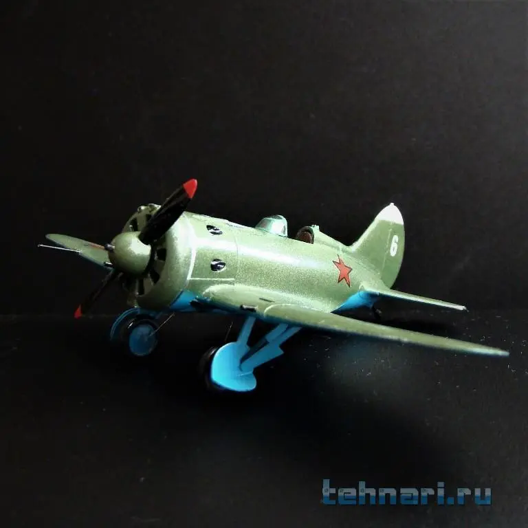

Произведена окончательная покраска и отделка первенца продукции завода - истребителя И-16.

Наклеены декали, установлен ветрозащитный щиток, наклеена стяжная лента на капот, натянуты тросы уборки шасси.

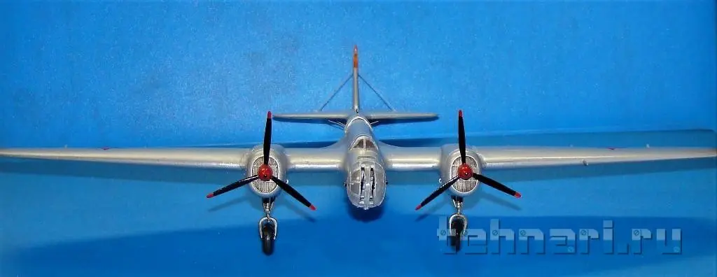

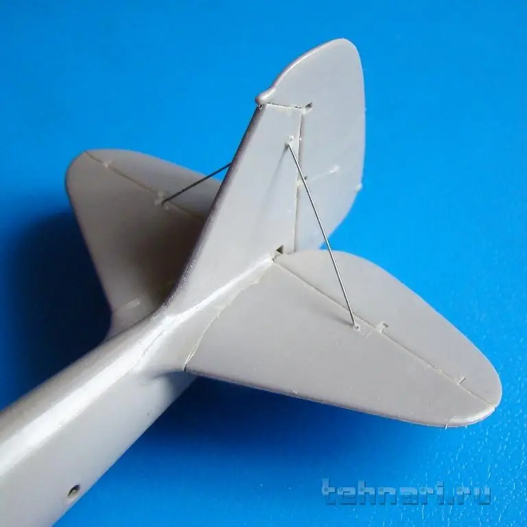

После некоторого отстоя, связанного с другими моделями, вернулся к модели бомбардировщика СБ-2 с целью завершения ее сборки и покраски. Окончательно склеены в единое целое все основные составляющие части модели.На модель установлено остекление, закрыты скотчем нужные места. Дополнена комплектация крыла, на хвостовое оперение установлены растяжки, выполненные из стальной проволоки. Установлены шасси и створки шасси.
    26.1 KB · Просмотры: 73
    11.6 KB · Просмотры: 76
    17.1 KB · Просмотры: 62
    26 KB · Просмотры: 74
    18 KB · Просмотры: 68
    32.3 KB · Просмотры: 74
    27.2 KB · Просмотры: 68
Стойки шасси модели выполнены масштабно и это чревато разрушением стоек при любом "невежливом" обращении с моделью. В целях исключения данного случая я пошел на усиление стоек при помощи проволочных штифтов. Для этого стойки были сломаны в самом узком месте, (что произошло при довольно небольшом приложении к ним усилия), а затем засверлены сверлом Ф 0,5мм. Сверление проводилось с заглублением в колеса шасси для того, чтобы нагрузка от модели лежала на колесах, а не на вилке колеса.В просверленные каналы была вклеена стальная проволока Ф 0,5мм и стойки собраны на клею в единое целое.
Вот теперь модель готова к покраске.

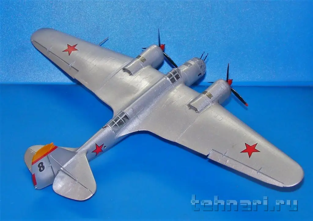

Для начала задуваем модель серым грунтом "Тамия" из баллона. Для лучшего распыления взболтанной смеси краски из баллона я подогреваю его в горячей воде градусов до 45-50. Модель загрунтована, после сушки последует окраска.
    20.8 KB · Просмотры: 63
    18.8 KB · Просмотры: 69
Для окраски выбрал рисунок самолета без камуфляжа и буду в дальнейшем ориентироваться на него. Модель задута акрилом Flat aluminium XF-16 при помощи аэрографа. При помощи масок закрашены законцовка киля и триммер. Мелкие элементы закрашены при помощи кисти. После просушки краски на модель нанесены декали и модель задута прозрачным лаком. Последней операцией стало снятие масок с остекления кабин.
