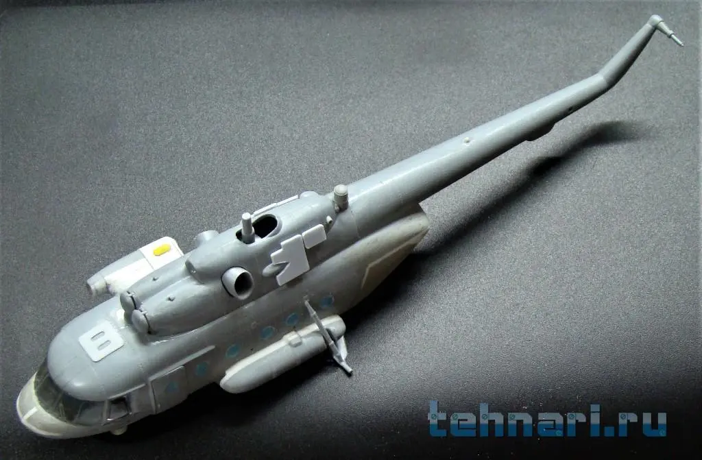

В соответствии с фото произведена доработка элементов хвостовой балки и днища вертолета. После проведенных доработок модель приобрела вот такой вид. Но впереди еще предстоит несколько доработок до приведения модели к виду, похожему на оригинал.

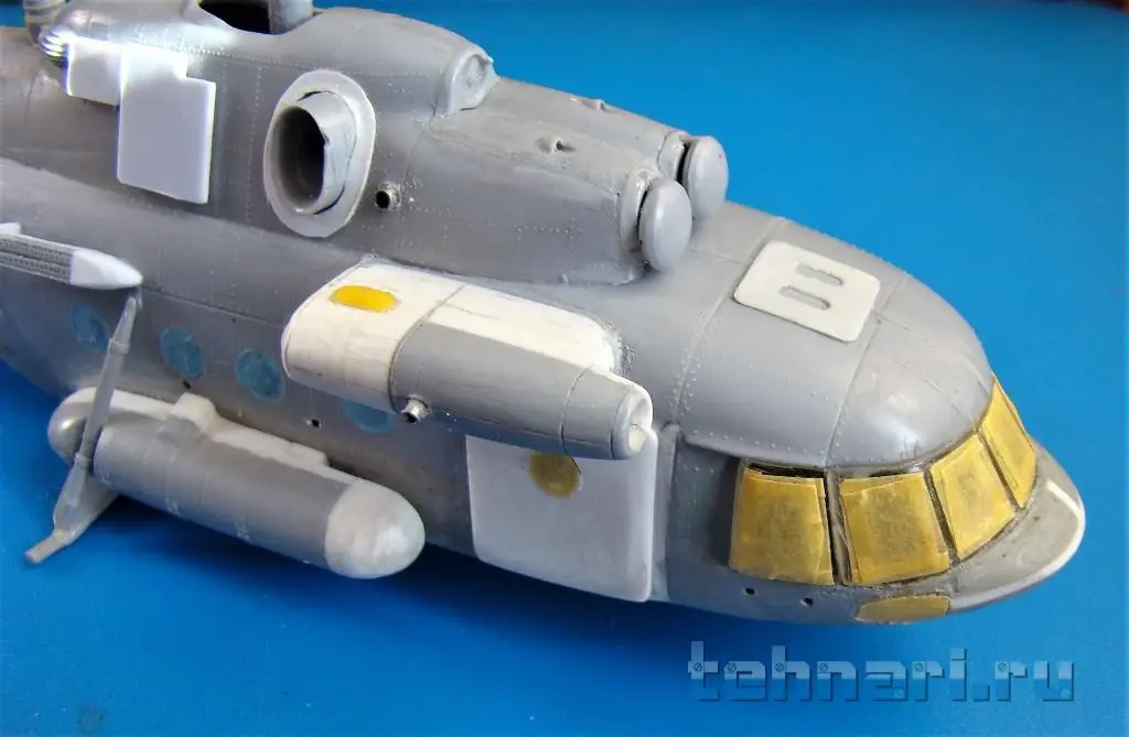

По обеим сторонам носовой части вертолета, где спрятан радиолокатор, имеется пара окон сложной околоэлипсовидной формы. Долго думал, что делать мне с ними в моем "самодельном носе", но решение оказалось довольно простым. Был прочерчен контур окон, а затем при помощи ножа и боров с "Дремелем" произведена выборка "Эпоксилина" до прозрачного пластика остекления кабины. Затем образовавшиеся анны были заполнены "жидким стеклом"и поставлены на сушку. А в конечном итоге, после установки на данные окна бронещитков защиты экипажа, они скрылись за ними и остался виден только небольшой край окна, да и то, если смотреть снизу.

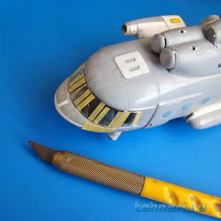

Доделки закончены, готовим модель к грунтованию, для чего закрываем малярным скотчем "Тамия" "все форточки и окна" на модели. Для маскирования круглых иллюминаторов из трубки от радиоантенны подходящего диаметра делаем просечку и с ее помощью вырубаем из маскировочной ленты диски, которые затем клеим на иллюминаторы. Окна кабины пилотов маскируются иначе. Из маскировочной ленты нарезаем "лапшу", которую затем укладываем по контуру окна. И только после закрываем свободную середину широким кусочком скотча.

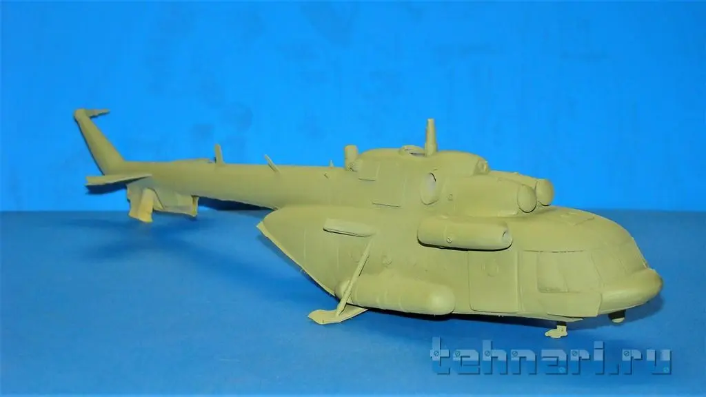

Процесс нанесения грунта на модель из баллона "Тамия" занимает от силы минуту-полторы, а вот сушить модель для полного закрепления краски необходимо подольше- до суток. Поэтому к продолжению работы над моделью можно приступить только завтра...

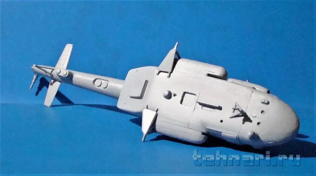

Задуты в голубой акрил нижняя поверхность модели. После высыхания краски при помощи малярного скотча закрываем масками днище фюзеляжа, хвостовую балку и оперение.

После чего с оглядкой на выбранное фото машины намешиваем светлую желто-салатную краску и красим ею при помощи аэрографа всю не закрытую маской поверхность модели.

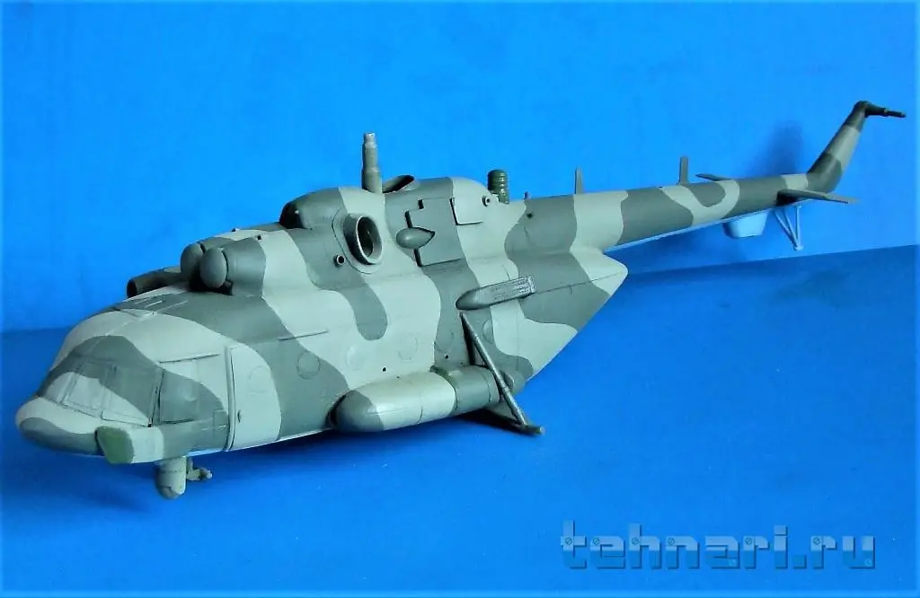

Взяв за основу фото подобного вертолета, по его мотивам при помощи малярного скотча "TESA" выклеиваю на поверхности модели рисунок камуфляжной окраски. После чего произвожу задувку модели из аэрографа более темной, чем нижележащий слой, серо-зеленой краской. Затем, после 30 минутной просушки, осторожно снимаю камуфляжную маску из скотча и оставляю модель на окончательную просушку краски.

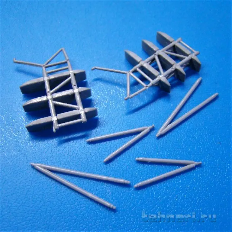

Ну и какой же транспортно-штурмовой вертолет без вооружения. В коробке для сборки представлены пилоны и бочки с НУРСами. Вот их я и установлю на модель.

Все это хитросплетение пилонов с раскосами склеено, покрашено и установлено на модель. Теперь очередь за бочками с НУРС.

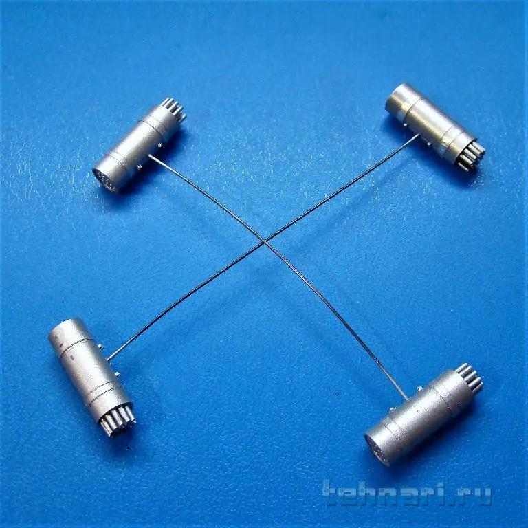

Вычленяю детали и рамок, комплектую, склеиваю, а затем, глядя на фото, дорабатываю бочки при помощи алюминиевой ленты- самоклейки. Затем следует покраска, сушка и установка пусковых установок на пилоны.

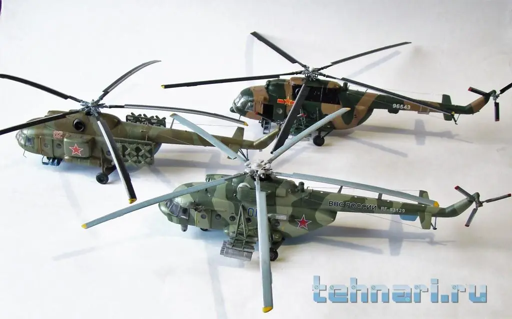

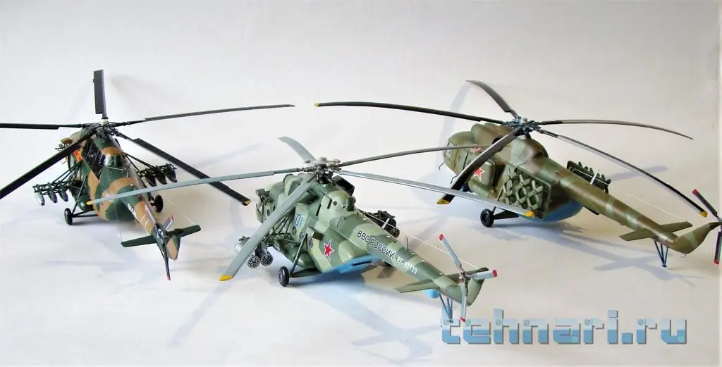

Групповое фото моделей вертолетов Ми-8ППА, Ми-17 (экспорт ВВС КНР) и Ми-8АМТШ.
