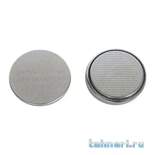

Сбрасываются настройки, проверь батарейку cr2032
Исключено, все остальные настройки не сбрасываются в биосе при долговременном отключении от сети
