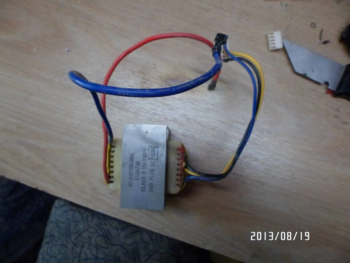

Пардон господа и дамы! Не уточнил каких именно 8.5 вольт - это переменки.
Там 2 обмотки по 8.5 вольт переменки. И 1 обмотка ~ 12 вольт, но на ней 1 ампер.
Нечем. Будет 1 положение для зарядки.
Да это с бесперебойника
Для начала нужно вызвонить 220 вольтовую обмотку(собрать из нескольких).

Что касается генератора 70 ватт, исходим: 70:12=5.83 ампера. У меня на машине стоит генератор 55 ватт: 55:12=4.84 ампера. Для меня зарядного на 5 ампер будет достаточно. АКБ 66Ач

Все, доделал до конца.
SAM_0409.webp SAM_0410.webp SAM_0414.webp SAM_0415.webp SAM_0416.webp SAM_0417.webp SAM_0418.webp
Обошёлся в сборке он мне 1$, купил крокодилы и контакты под клеммы. Все остальные детали с мусорного бака(тут на мусорке валялось, там на мусорке валялось...).
Продал его за 30$, для сравнения самое дешевое китайское на рынке 70$.
