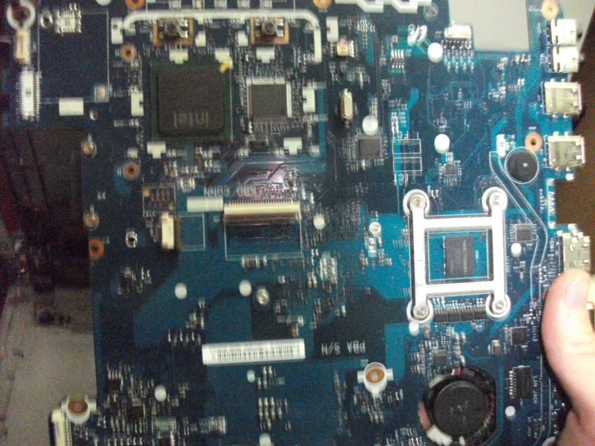

ВСЕМ ПРИВЕТ!!! вот такой случай у меня произошёл,оставил на балконе ноут.сам ушёл по делам. пошёл дождь прибегаю я домой с ноута течёт вода притом что он стоял на зарядке. я его несколько дней сушил. после трёх дней его включил, включился но стал тормозить. в последние дни при включения ноута диод включения горит но сис.не стартует? что могло случится???подскажите плиз...

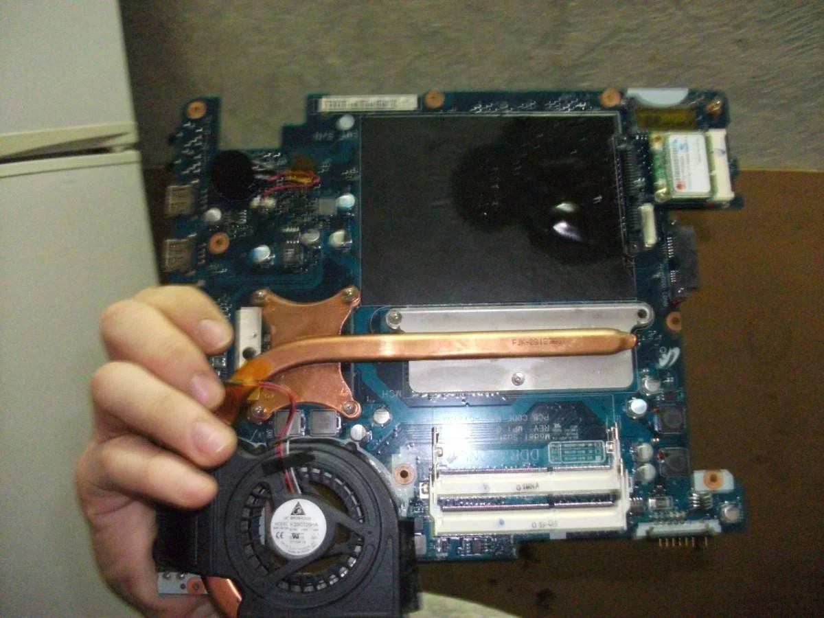

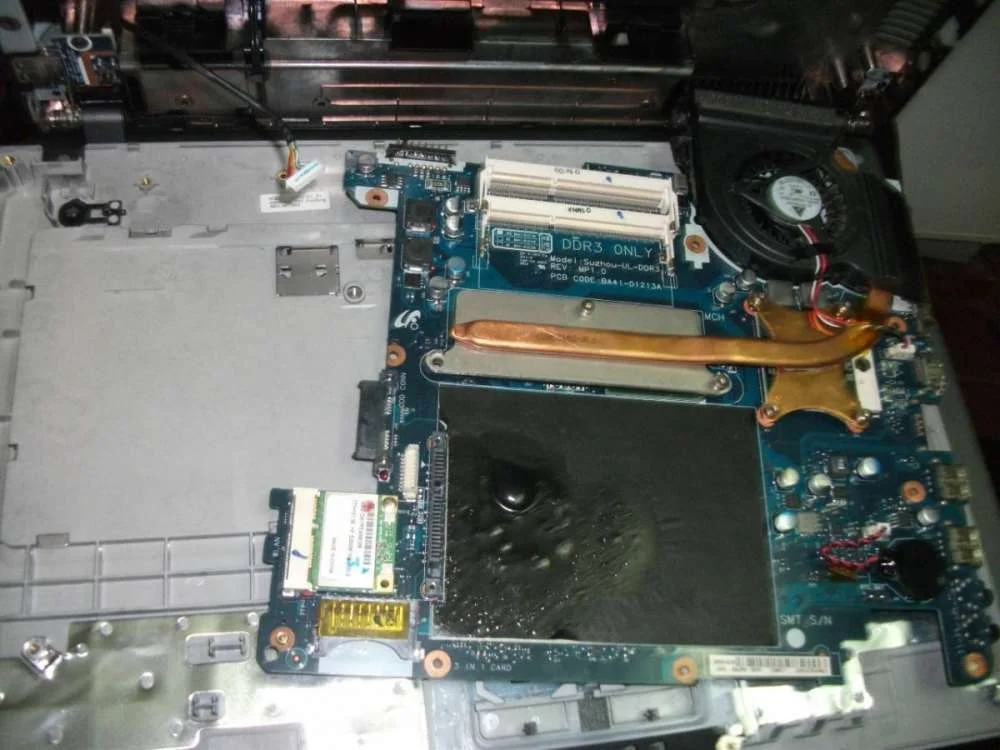

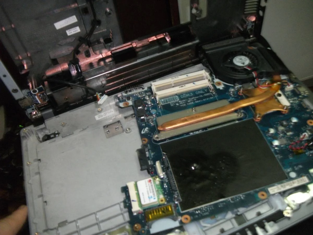

спс ребят)))всё сам сделал!!! процу походу хана пришла проплавился с низу...

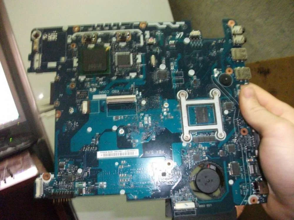

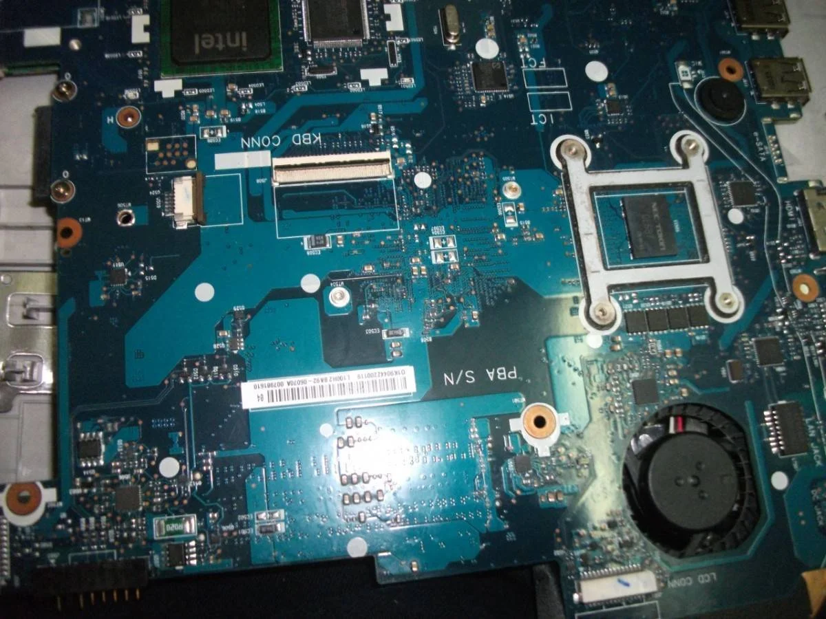

а чё делать? я мамку фоткал ща попробую скинуть.мож чё другое накрылось.но вроде проц
вот они

это не процессор - он же в другой стороне у тебя (под радиатором)
там не диск \ Привод были установлены?

Ой ребят я ошибся. с процом всё норм. я ноут разобрал снова.действовал по методу всё вырубаем. и мамка заработала.без ничего без оперы,диска,клавы,мышки,и моника)но она иногда коротит штоль.охлаждение останавливается. Подскажите ребят что может быть??????????
