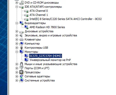

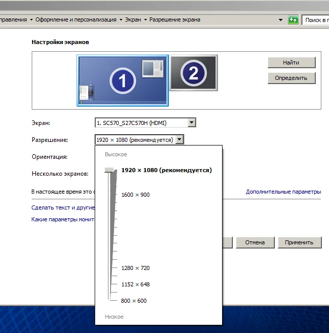

Отступы появились после установки драйвера на видеокарту. При выставленном рекомендуемом
разрешении имеем отступы сверху и снизу экрана примерно на 2 см от краёв, а от боковых краёв - около 3 см.
Если поставить другое разрешение, скажем 1600x1200, то изображение рабочего стола будет на весь экран.
Почему ж при рекомендуемом разрешении наблюдаются полосы?
Samsung SC570_S27C570H / Windows 7 SP1 64-bit

Видеокарта не AMD Radeon? Если она, смотрите в настройках ССС.
В области Масштабир. изображений установите или снимите флажок Включить масштабирование в GPU.
Если применимо, выберите желаемую настройку масштабирования:
Сохранить соотношение размеров — Растягивает текущее изображение до размера монитора, сохраняя соотношение сторон исходного изображения.
Увеличить изображение до размера полной панели — Растягивает текущее изображение до полного размера дисплея при нестандартных разрешениях.
Исп. центральные врем. соотношения — Отключает масштабирование изображения и выравнивает его по центру при нестандартных разрешениях. Вокруг изображения могут появиться черные прямоугольники.
Совет: Доступные настройки масштабирования зависят от модели дисплея и операционной системы.
При использовании масштабирования в GPU изображения масштабируются в соответствии с выбранным вариантом.
В группе Параметры DVI выберите желаемую установку.
Уменьшать частоту DVI на экранах с высоким разрешением — Уменьшение частоты DVI на экранах с высоким разрешением может устранить искажения изображения или полное отсутствие изображения, если установлено высокое разрешение дисплея. Этот вариант следует выбрать только в том случае, если в работе дисплея возникают подобные неполадки.
Альтернативный режим работы DVI — При включении может устранить искажения изображения.
Поставьте галочку напротив В случае если разрешение ...
Нажмите и перетащите ползунок Сжатая развертка/Растян. развертка, чтобы изменить общий размер отображаемого изображения на дисплее.
Примечание: Ползунок недоступен для дисплеев, настроенных для применения пользовательского оптимизированного режима синхронизации или режима по умолчанию.
Чтобы предотвратить возникновение конфликтов вследствие несовместимости разрешений при принудительной установке пользовательского режима отображения HDTV с помощью Менеджера дисплеев, установите флажок Использовать коэффициенты масштабирования, а не пользовательские настройки, если разрешение цифровой панели не совпадает с разрешением рабочего стола. Более подробные сведения о создании и применении пользовательских режимов HDTV
