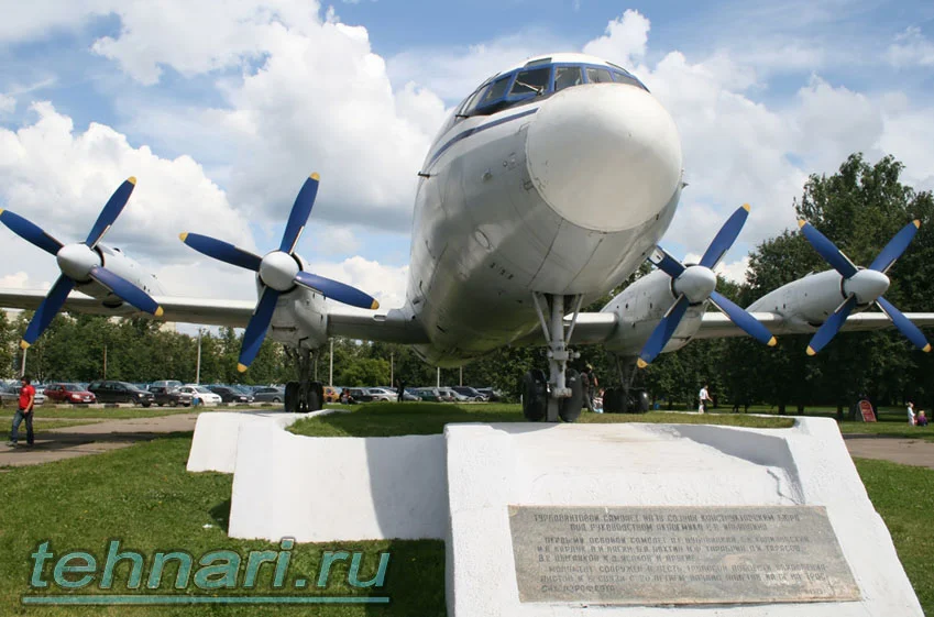

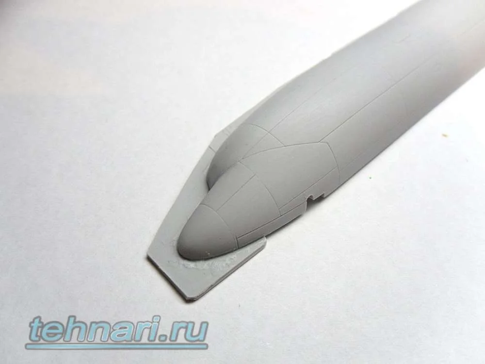

Теперь о модели, как я уже писал это модель фирмы РусЭйр, сделана из смолы. В прототип мы с Димой выбрали самолет который стоит в Шереметьево.

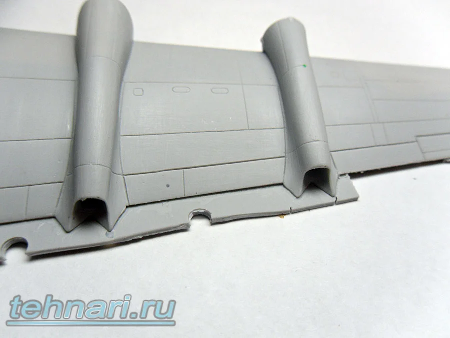

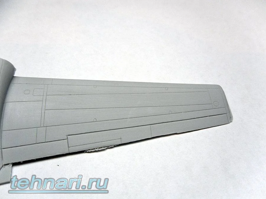

Теперь не много о деталях, качество отливок хорошее, довольно четкая расшивка, детали выполнены очень аккуратно.
Однако есть, что и "пилить", так сказать облой большой, видимо это обусловлено литьем в пресформы.
Сразу предупрежу тех, кто захочет собрать самолет из смолы - она токсична для организм, вернее пыль от смолы, так что любые операции будь то пиление или шлифовка проводим только в маске и тщательно вытираем стол и инструменты!!!

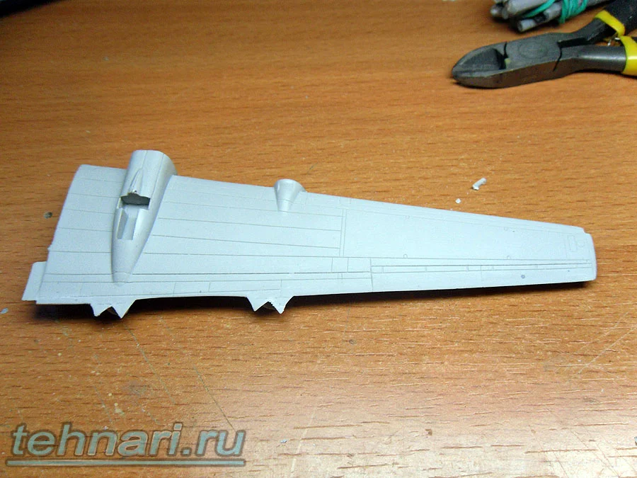

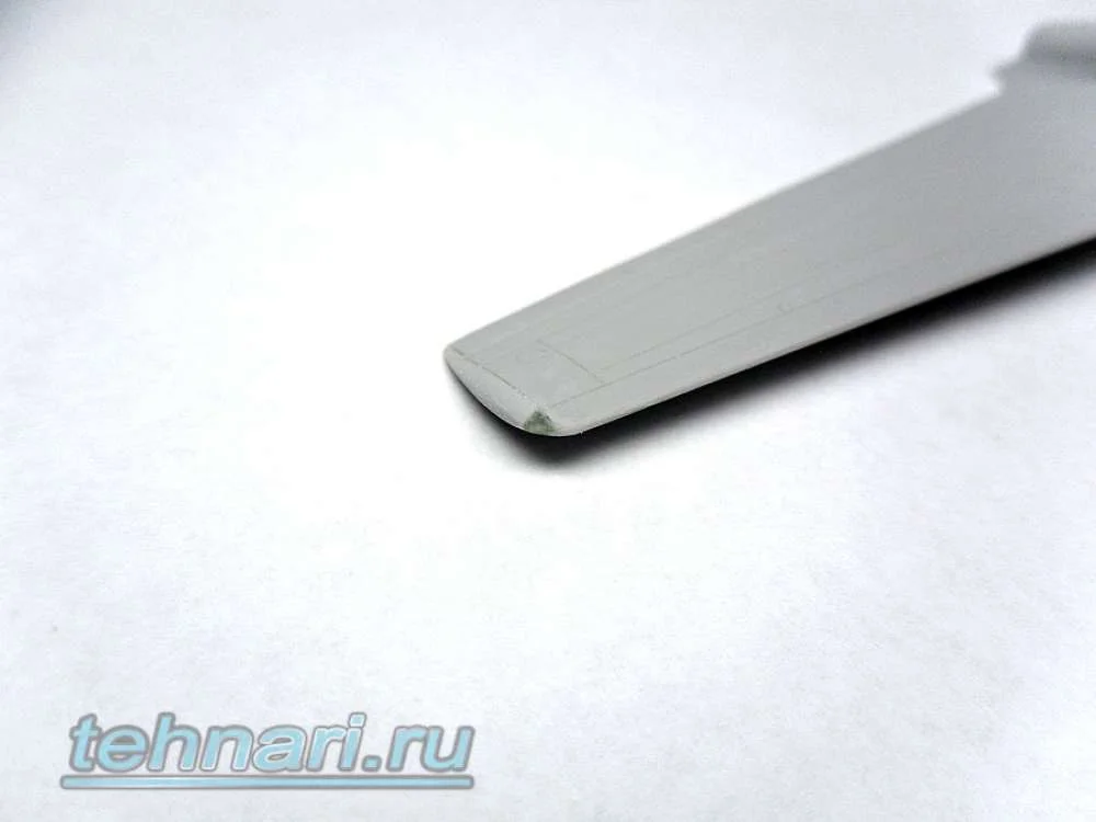

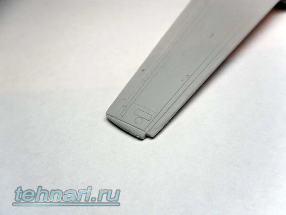

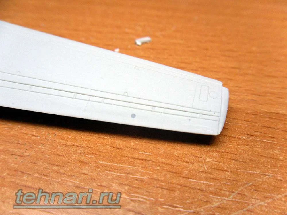

Продолжаем сборку. Убрал с левого крыла весь облой, маленько подправил кромки.
На торце крыла выпилил место под БАНО..

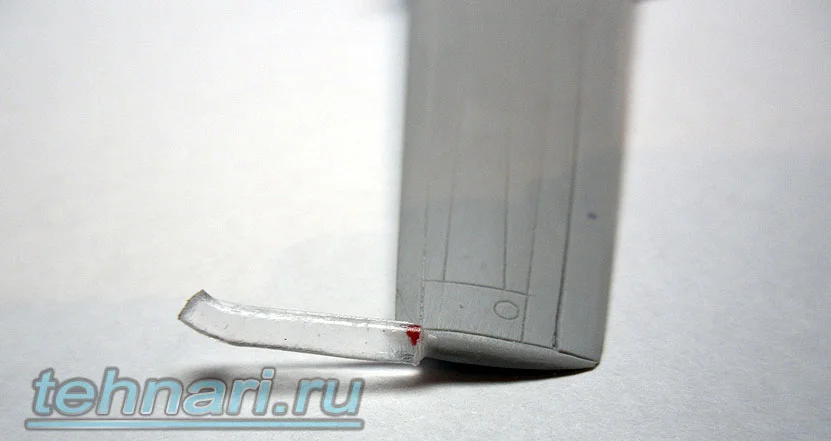

Затем в прозрачном литнике рассверлил отверстие и покрасил красной краской, приклеил супер клеем, получился такой эффект лампочки...

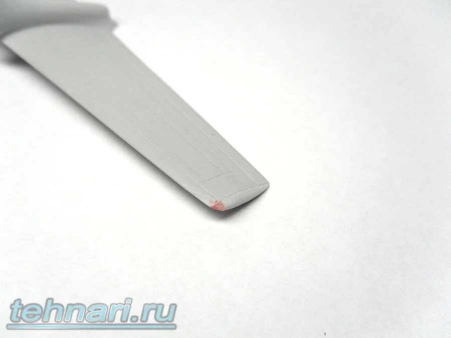

Ребят, я маленько изменил БАНО. Мне не понравилось как они выгледели и я их переделал, в крыле просверлил в крыле отверстия, залил их краской левое - красное, правое - зеленое БАНО, потом приклеил более прозрачный пластик и выточил форму. Вот что вышло. правда на фото не очень хорошо видно, но в реале смотрится замечательно...

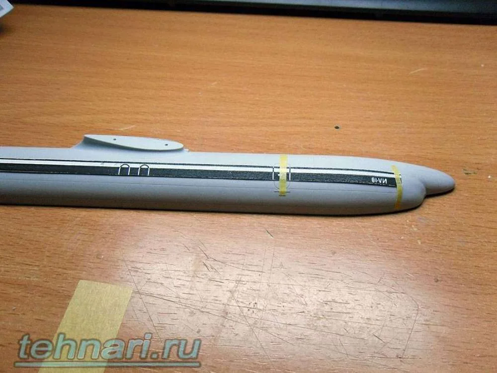

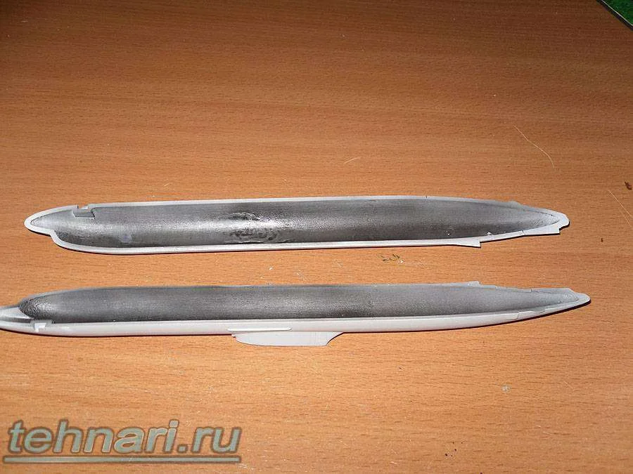

Так, задул черным внутряк фюзеляжа, я все же решил делать иллюминаторы, вот и пришлось красить внутри. Главное их теперь правильно разметить этим вопросом я пока и занимаюсь, выясняю технические особенности размещения иллюминаторов.

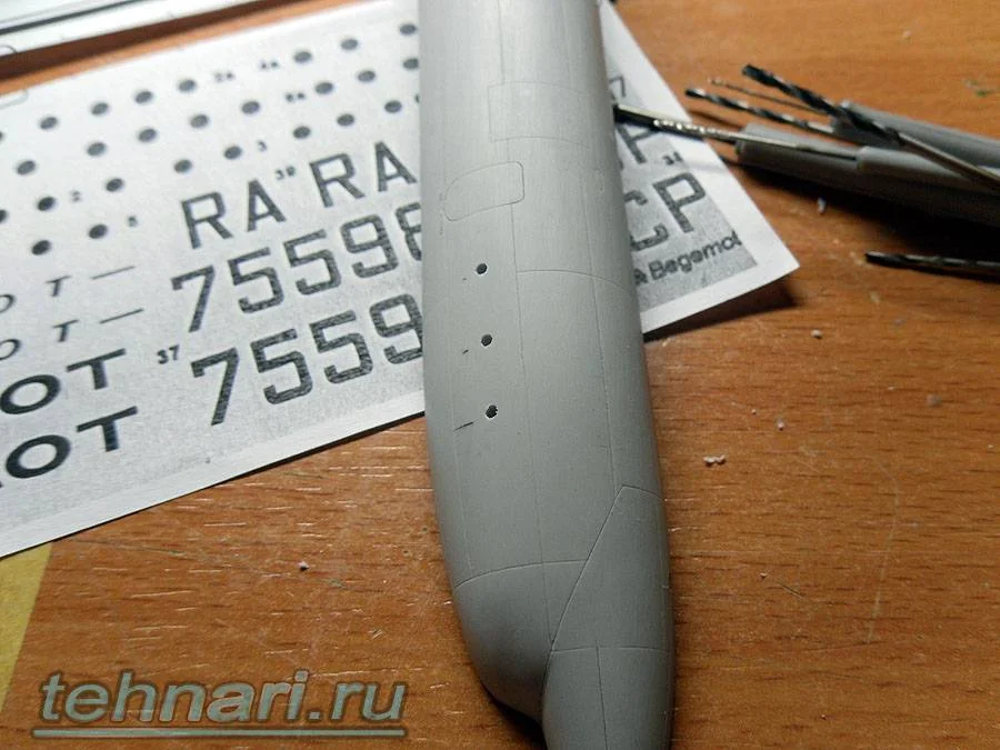

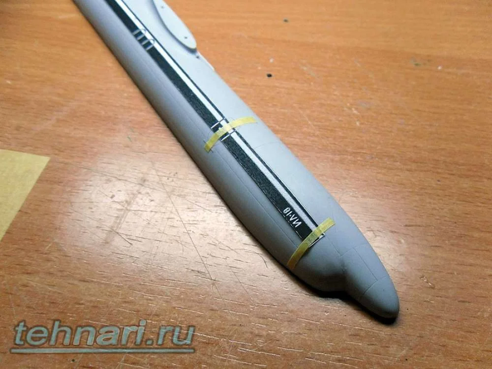

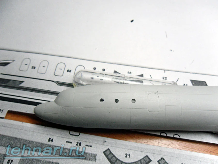

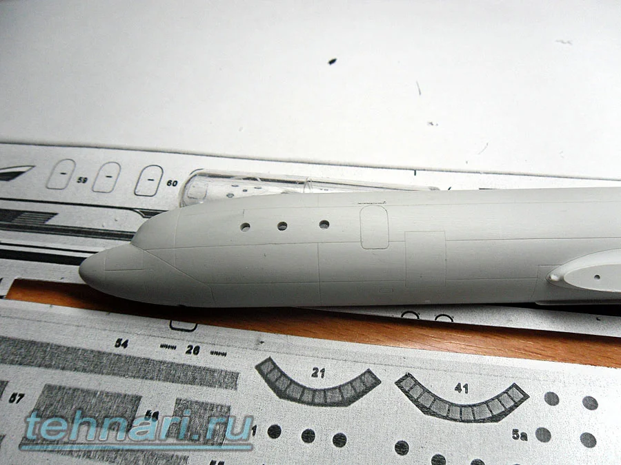

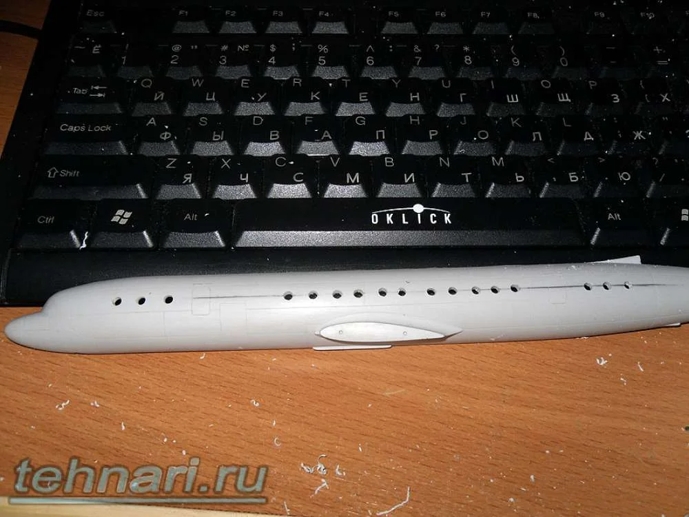

Продолжаем работу с Лайнером. Главное теперь красиво разметить места под иллюминаторы, я долго придумывал как бы так ровно сделать, можно сказать думал почти неделю. Все придумал, за одно и выяснил, как все же расположены иллюминаторы на Ил-18. Первое это я закрепил на модели скан с декалей,
затем в Кореле снял размеры и разметил первые три иллюминатора, наметил их сперва иглой от шприца, а потом прошел маленьким сверлом,
ну и прошелся большим сверлом, правда у меня нет сверла подходящего размера, завтра поеду и куплю сверло 2мм, а то у меня только 1,5 мм самое большое.
Вот так, друзья, у меня получается. Сделал пока только одну половинку ,слишком большая ответственность, приходится проверять. Кстати не думайте, что на фото иллюминаторы не круглые - это просто "лохмотья" после сверла, я еще не успел убрать, а на фото посмотрел испугался.
Тут сказать просто нечего:- Ден - браво! А что с толщиной пластика будешь делать?
