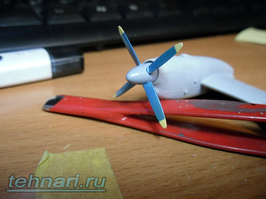

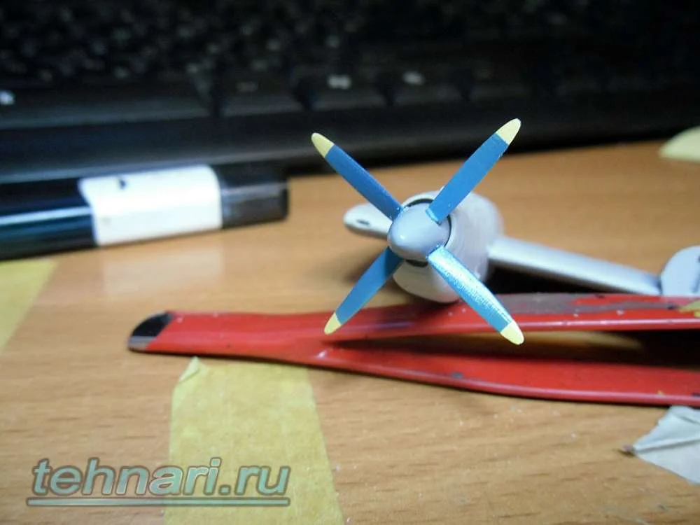

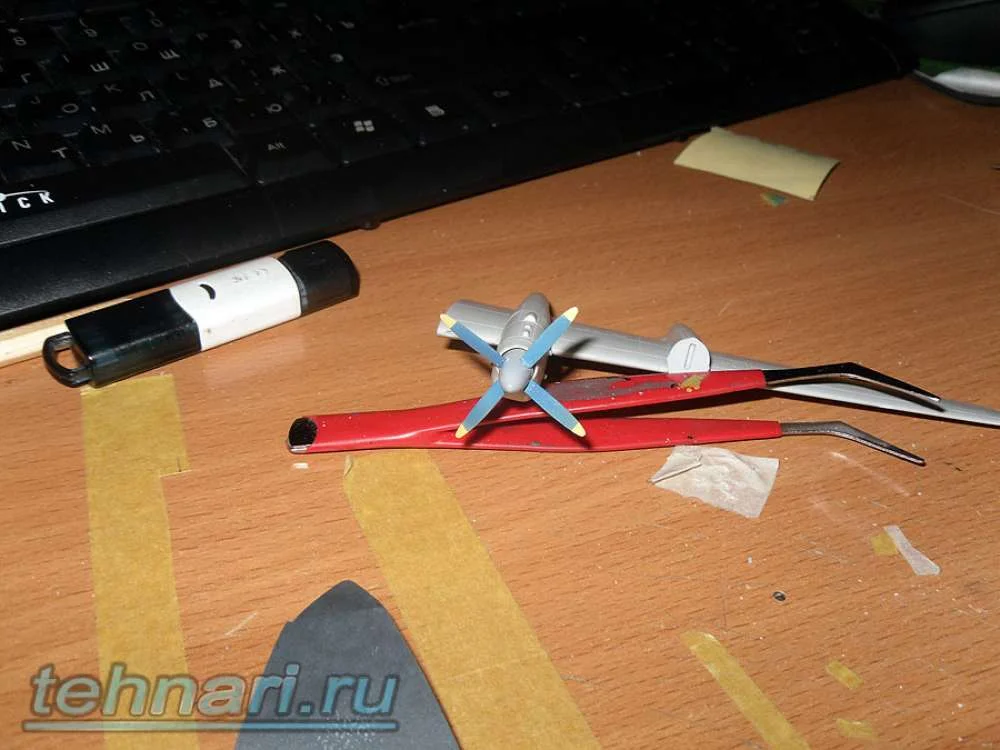

Ну вот поупражнялся маленько с лопастями и коком винта, ну и приклеил капот двигателя к крылу.

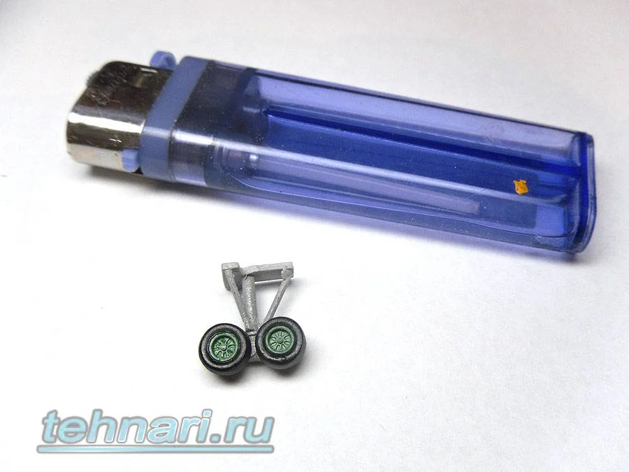

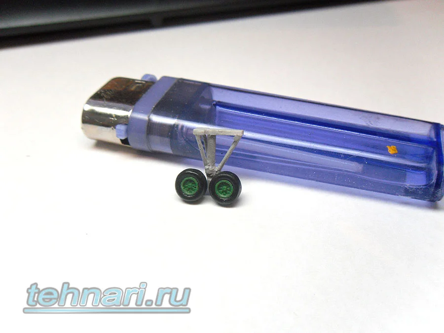

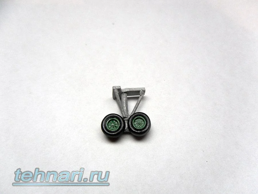

Так, друзья, долго я возился с колесиками, пытаясь сделать маски, но пошел по совету друга - покрасил кисточкой и акриловой краской.
Ну и фото с зажигалкой...
А вот фотки винта с зажигалкой...
Что то вроде чернового варианта...

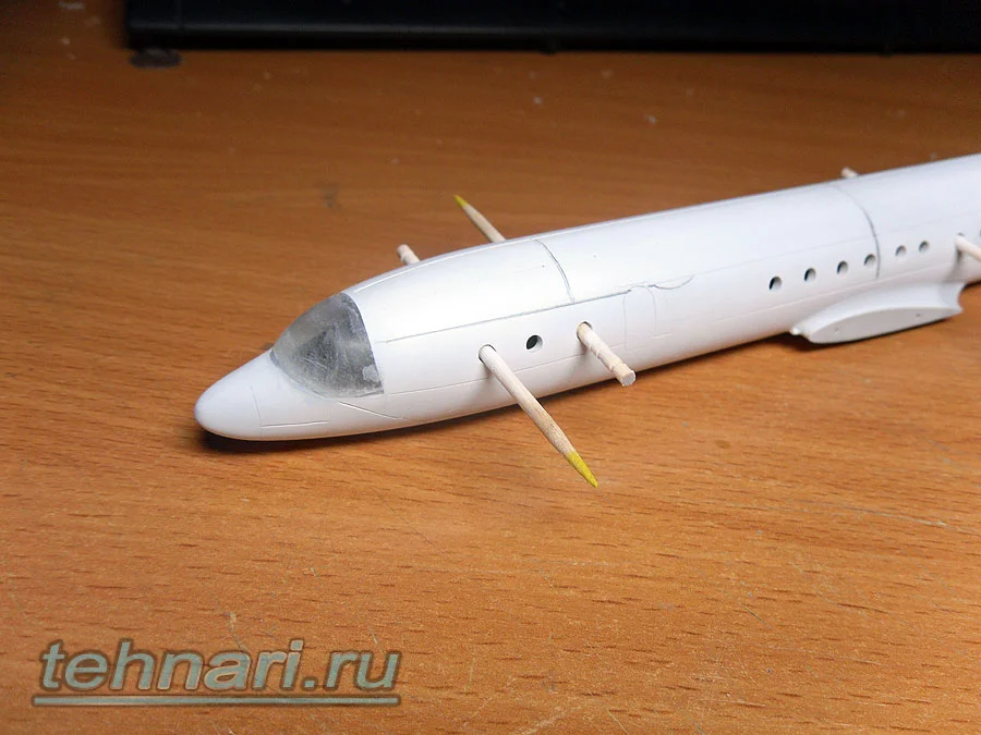

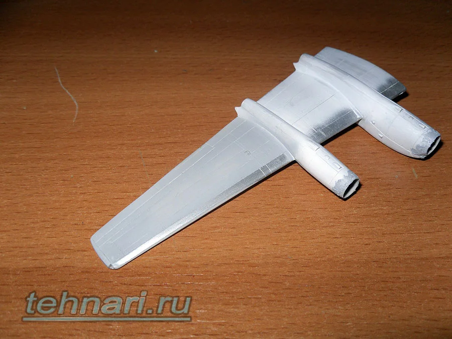

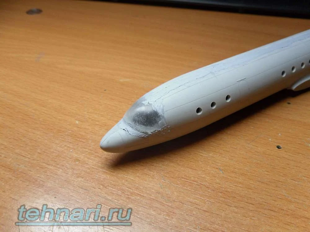

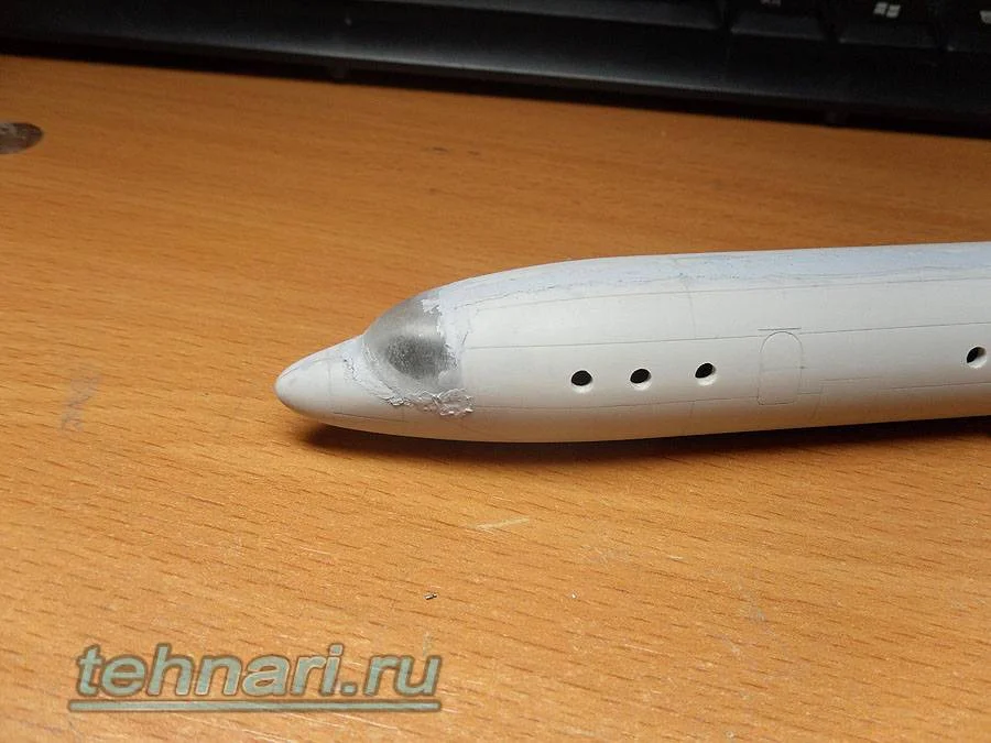

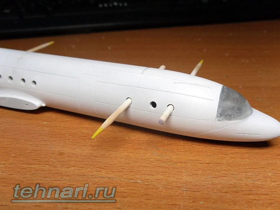

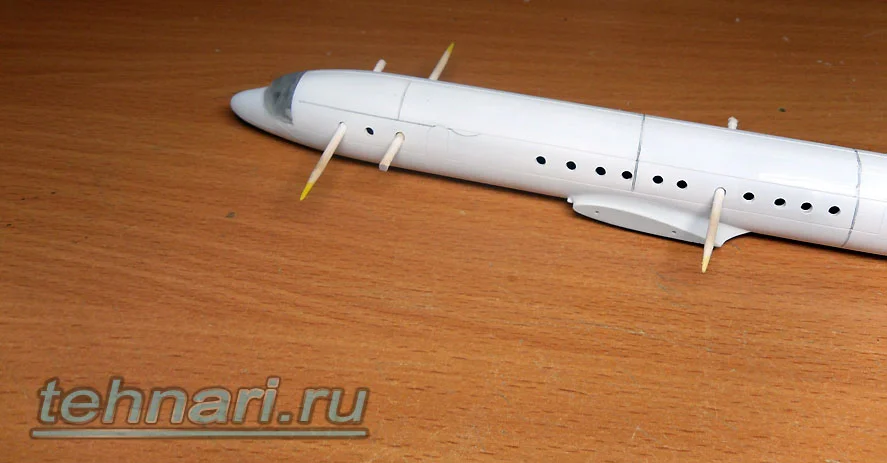

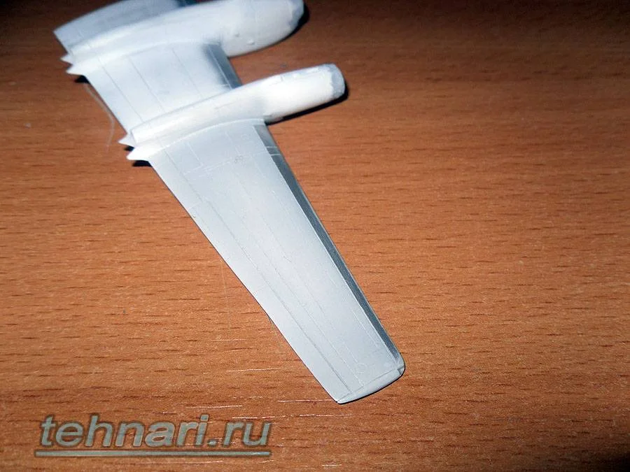

Продолжаем значит. Прошелся скрайбером, обновил расшивку, а местами нарезал ее с нуля, кое что исправил. Потом прошелся твердым карандашом, все это дело зашлифовал наждачкой с водой. После обезжирил спиртом, взял грунтовку Тамия, стравил маленько в баночку и развел растворителе 647. Это так сказать первичная грунтовка, для выявления различных мелких "косячков". Теперь видно где не до шпаклевал, а то после нанесения краски вылезут дыры и щели, а там уже не исправишь.

Так, сделал пробную выкраску на крыле, вроде получилось нормально, осталось повести крыло и можно красить. Кстати, предкрылок красил опять Мотипом, только стравил его в баночку, затем на три раза процедил через марлю, развел растворителем 647 и покрасил, добился почти полного отсутствия серебряной крошки плюс за счет растворителя улучшилась "прилепаемость" краски.

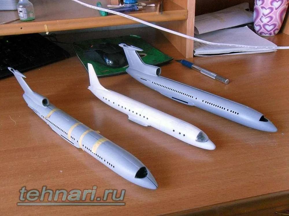

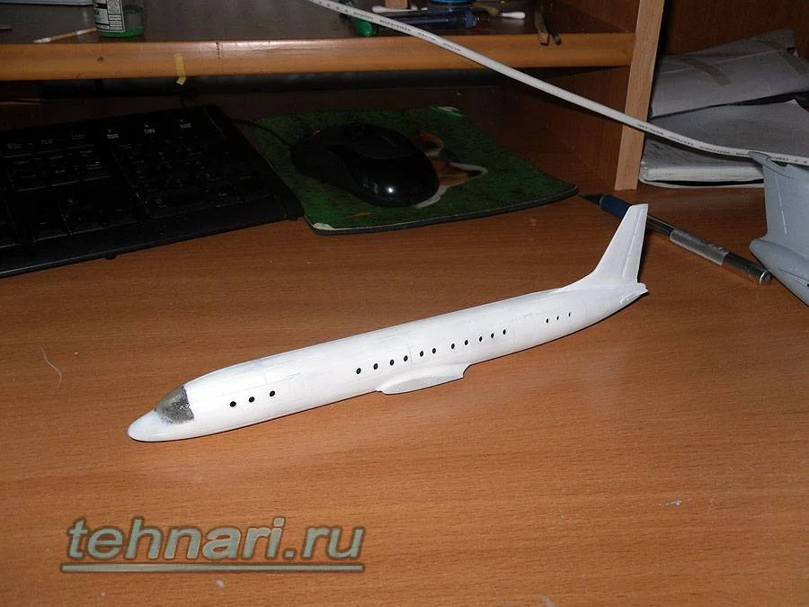

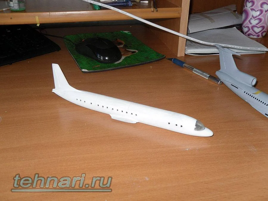

Кажеться я еще не один фюзеляж так не "вылизывал" за всю свою модельную жизнь. Шпаклюю, шлифую, грунтую, смотрю где вылезает "косяк", исправляю и по новой.
О! Троица в 1\144
Оффтоп, похож на дельфина в скафандре:)) А серьёзно очень хорошо получается, почему не хочешь делать реально светящиеся лампы на крыльях и внутри?
Говорят что все конструкторы идут по аналогии, берут примеры из природы.
Да там же толщина 2 мм, на конце крыла, я там БАНо то кое как сделал.

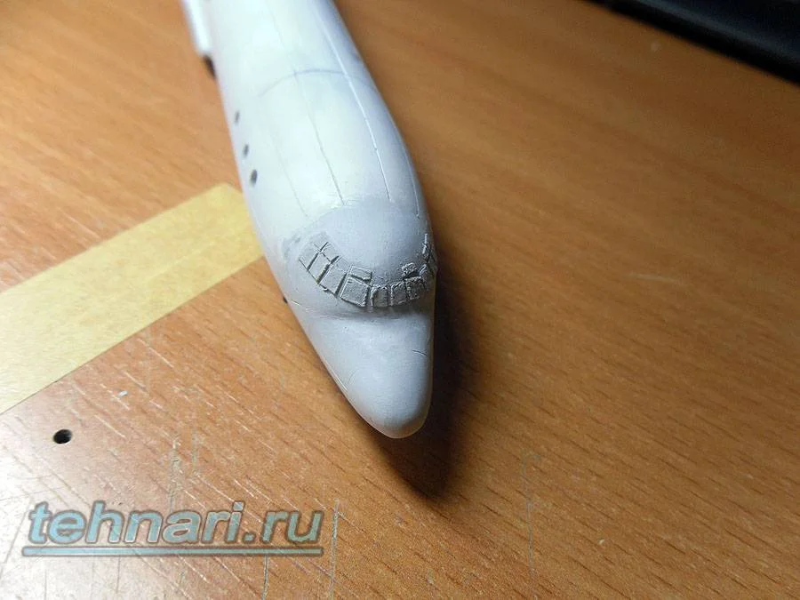

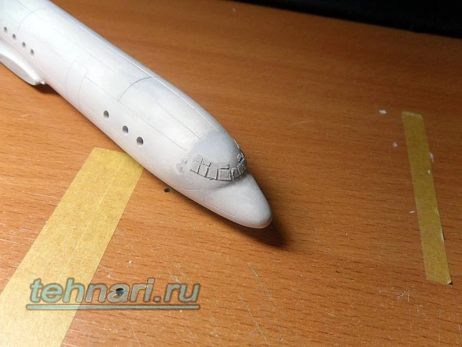

Ну и вот, сделал маски, как сделал лучше не спрашивайте, и задул все грунтовкой.

Да ерунда, главное что бы все получилось, а то придется выпиливать и по новой делать, ладно сегодня если погода позволит покрашу и сниму маски, там посмотрим.

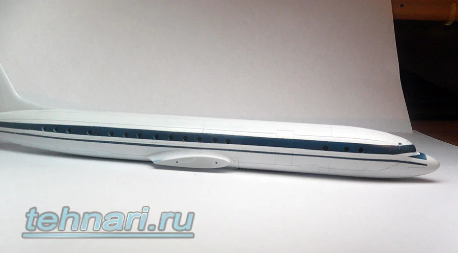

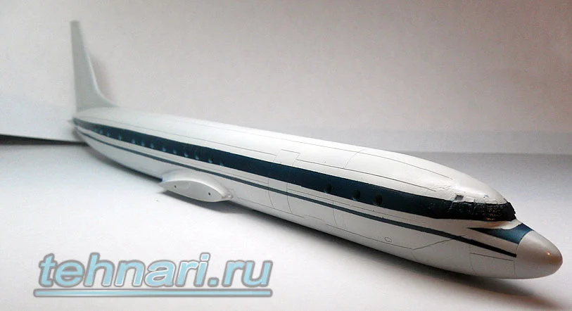

Что то я не стал делать декаль, решил покрасить краской, от что вышло...
Дэн, а помоему на лбу не очень ровно как то:D
