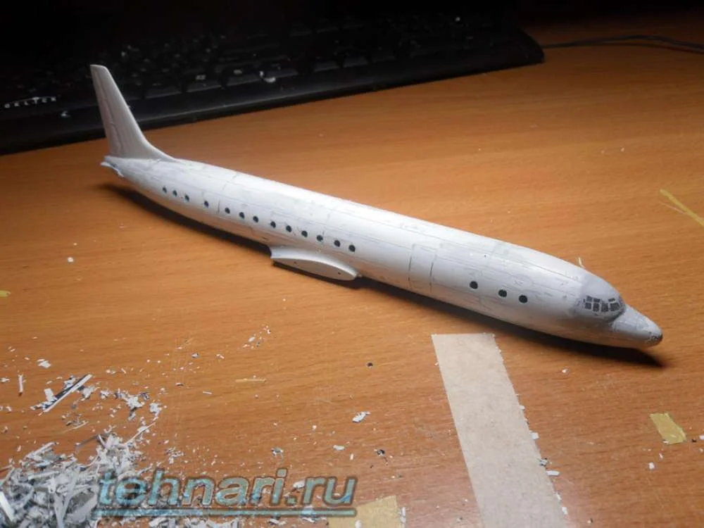

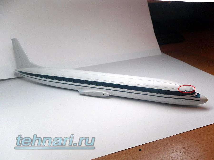

Дэн вот здесь:D Не подумай, я не придираюсь, просто..... незнаю:D Ненравятся мне эти места:D

на первом разве там не должно быть так? там же вроде "лобовое" стекло :) а на втором как будто задел кто-то, ляп белой краски чтоль...

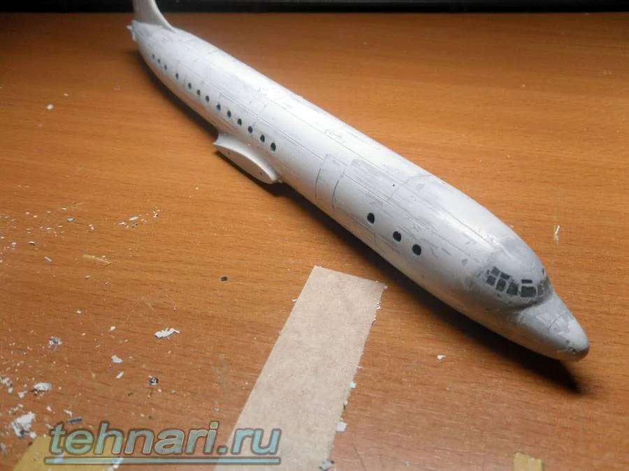

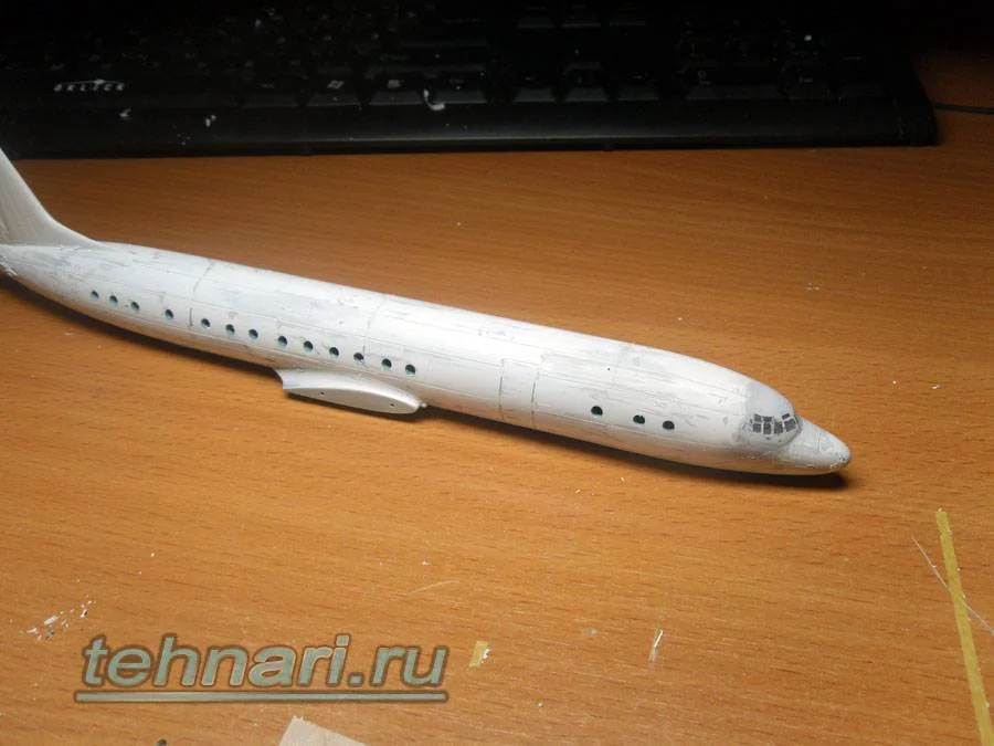

Неудобно как то получилось:D Задал Денису работёнки:D
А какого рода брак допустил уважаемый тов. Ацетонов Р. И.?
Так, а вот и мурманские заказчики...
Во-первых, цвет краски сегодня повел себя не так как ожидал ген. директор Чернецкий, во - вторых местами вышло очень криво, вчера тов. Чернецкий при проверке работы сильно хотел спать и не заметил брак тов. Ацетонова.

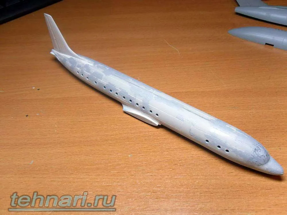

Так, взяли мы нового молодого заведующего покрасочным цехом Скипидаркина Растворителя Нитровича. Фюзеляж был хорошо зашлифован и нанесен слой шпаклевки, за тем будет еще одна шливока и полировка, за тем будем грунтовать...

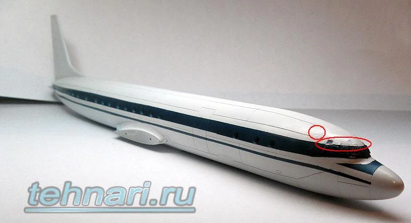

А так там крыло судя по фоткам неразборное:D Тогда извиняюсь:D Сделать конечно можно было но это совсем микро:D
Ничего не микро. Делается световод из оргстекла. Светодиоды же хоть в турбину можно засунуть.
А ещё лучше световод сделать из чего то "родного" материалц крыла. К примеру, прозрачного полистирола. Вклеить с помощью дихлорэтана с растворённым пластиком крыла, затем зашлифовать.
Я сам делал модели из бумаги/картона/эпоксидки. Светодиоды идеально "заливаются" в эпоксидку, затем шкурятся прямо с деталью. Главное во время шкурения не сточить светодиод до кристалла
Ден, я в 86 или 87 собирал в подарок Мораву. Крылья не разборные.
я прорезал канавку и вклеивал световод от настольного светильника,
раньше такие были. И в хвосте тоже. а светодиод был один в середине
фюзеляжа ... :)
