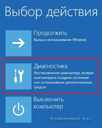

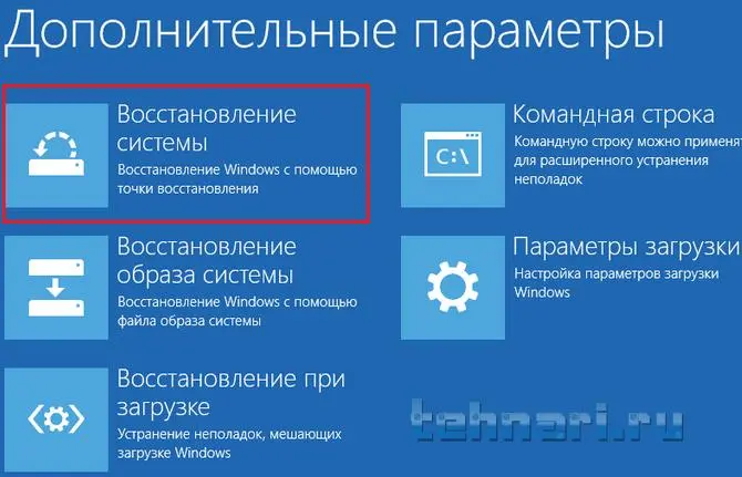

Не нашла темы, тк не в курсе что происходит. У меня Винда 10, смотрела сериал, вынула шнур из ноута и он выключился, после я опять подключила его к зарядному устройству, включила, идет загрузка виндовс, а потом черный экран и только курсор виден. Делала через биос востановление и диагностику компьютера, ничего не изменилось. Что делать? или Что случилось то??

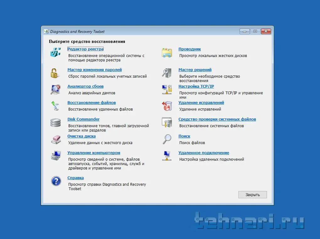

Скачайте образ загрузочного диска Microsoft Diagnostics and Recovery Toolset (DaRT10) x86/64, создайте загрузочный диск или флэшку, загрузитесь с него, в меню MSDaRT выберите "Средство проверки системных файлов".
Так пробовали восстанавливать?

В биосе нужно выставить приоритет загрузки с DVD привода, если будете загружаться с загрузочного диска Microsoft Diagnostics and Recovery Toolset (DaRT10) x86/64, либо первым загрузочным устройством установить флешку, если этот образ в качестве загрузочного будет записан на флешку. Вторым загрузочным устройством установите жесткий диск. Сохраните изменения, перезагрузка, при загрузке нажмите любую кнопку, пойдет загрузка с загрузочного носителя, далее все по посту №2 и №3.

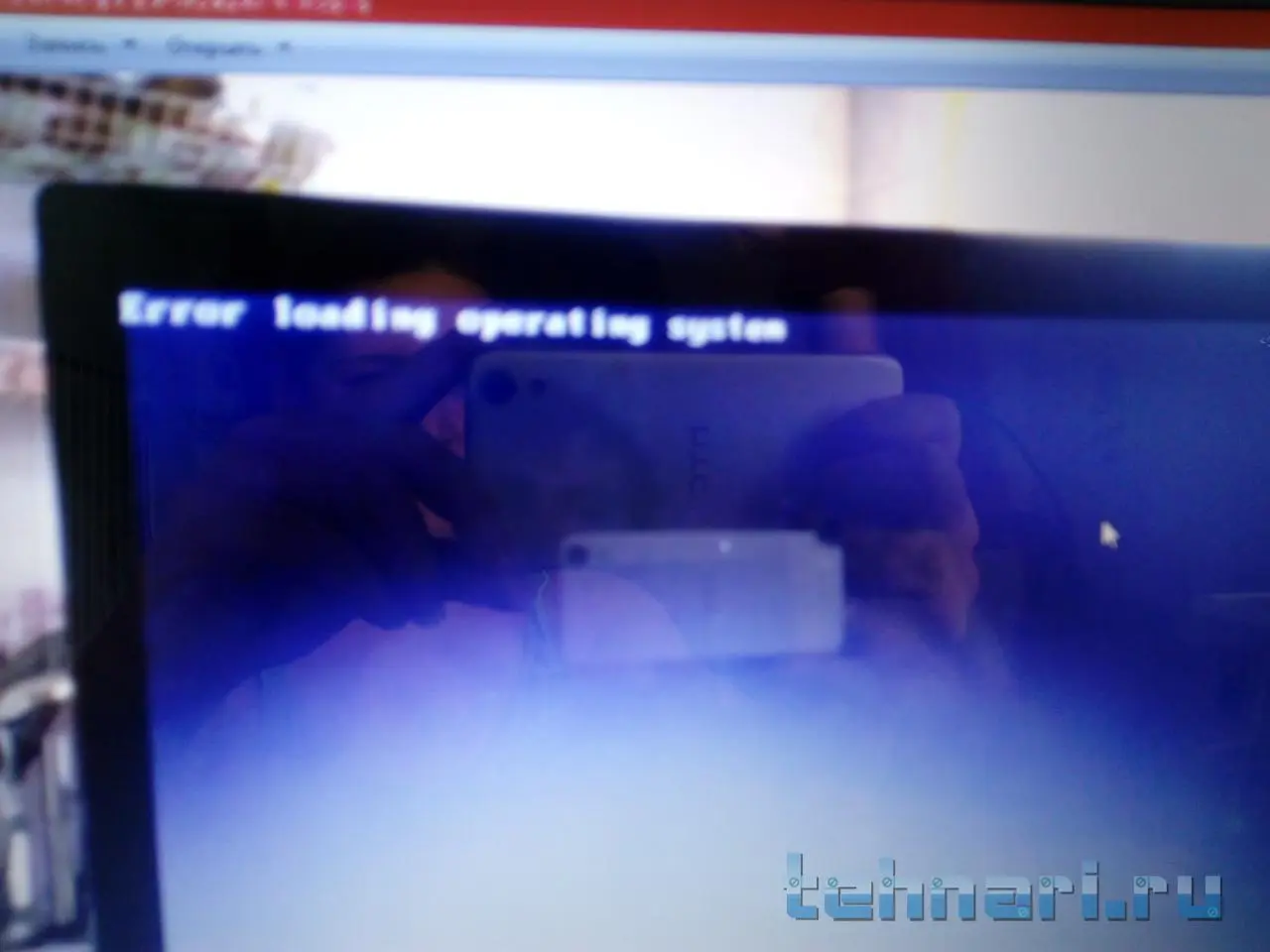

При загрузке выдает на секунду окно (на фото)
а после загрузки с флешки образа диска написал ошибку (на фото)

Каким образом создавали загрузочную флэшку из ISO образа? На экране ошибка загрузки операционной системы с жесткого диска. Либо приоритет загрузки с флэшки в BIOS не выбран, либо флэшка не является загрузочной. В том случае, когда пойдёт загрузка с флэшки, на экране должно появиться сообщение "Press any key to boot from CD or DVD....", в этот момент нужно нажать любую клавишу.
