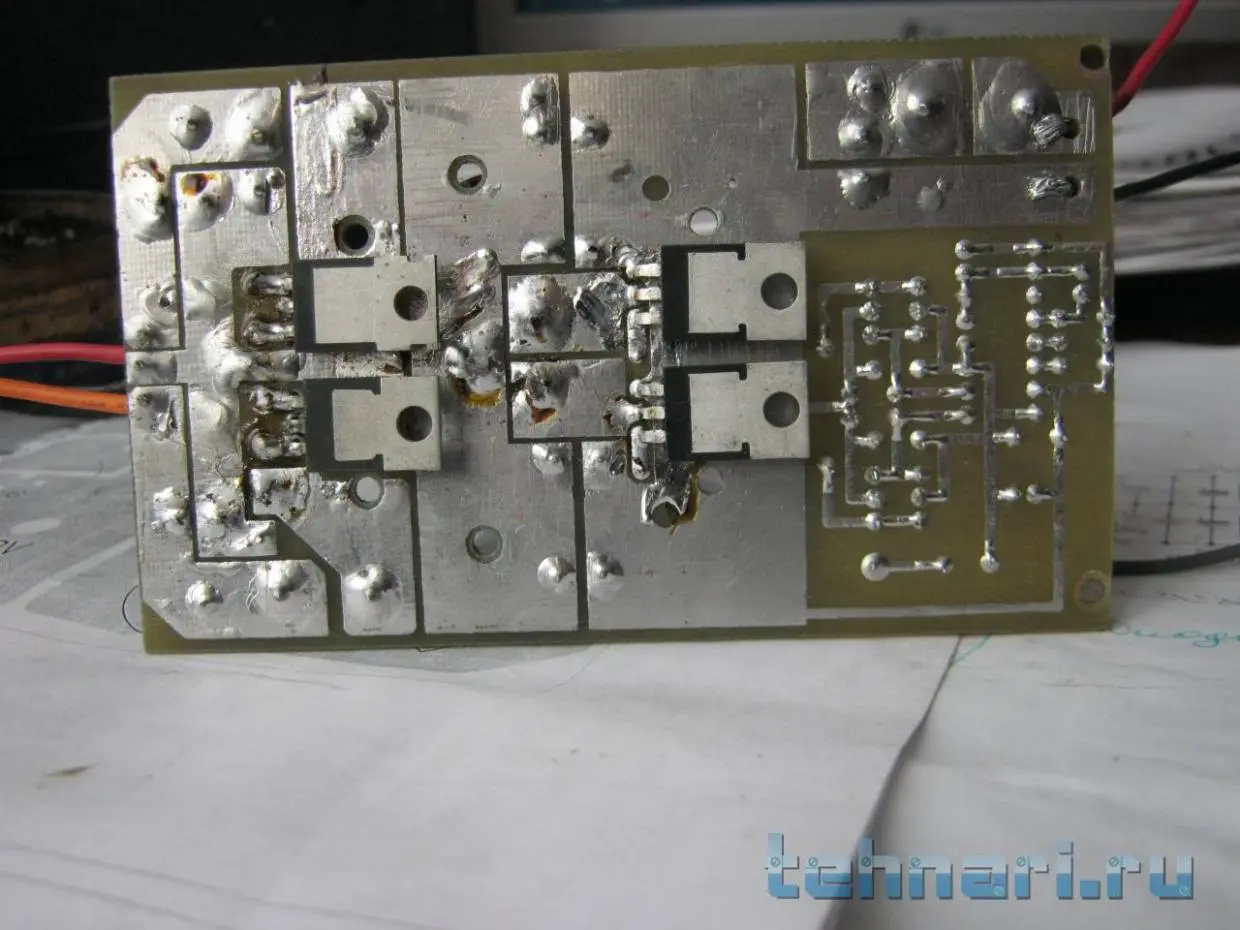

Незабываем про дорожки на переобразователе, ток не малый.

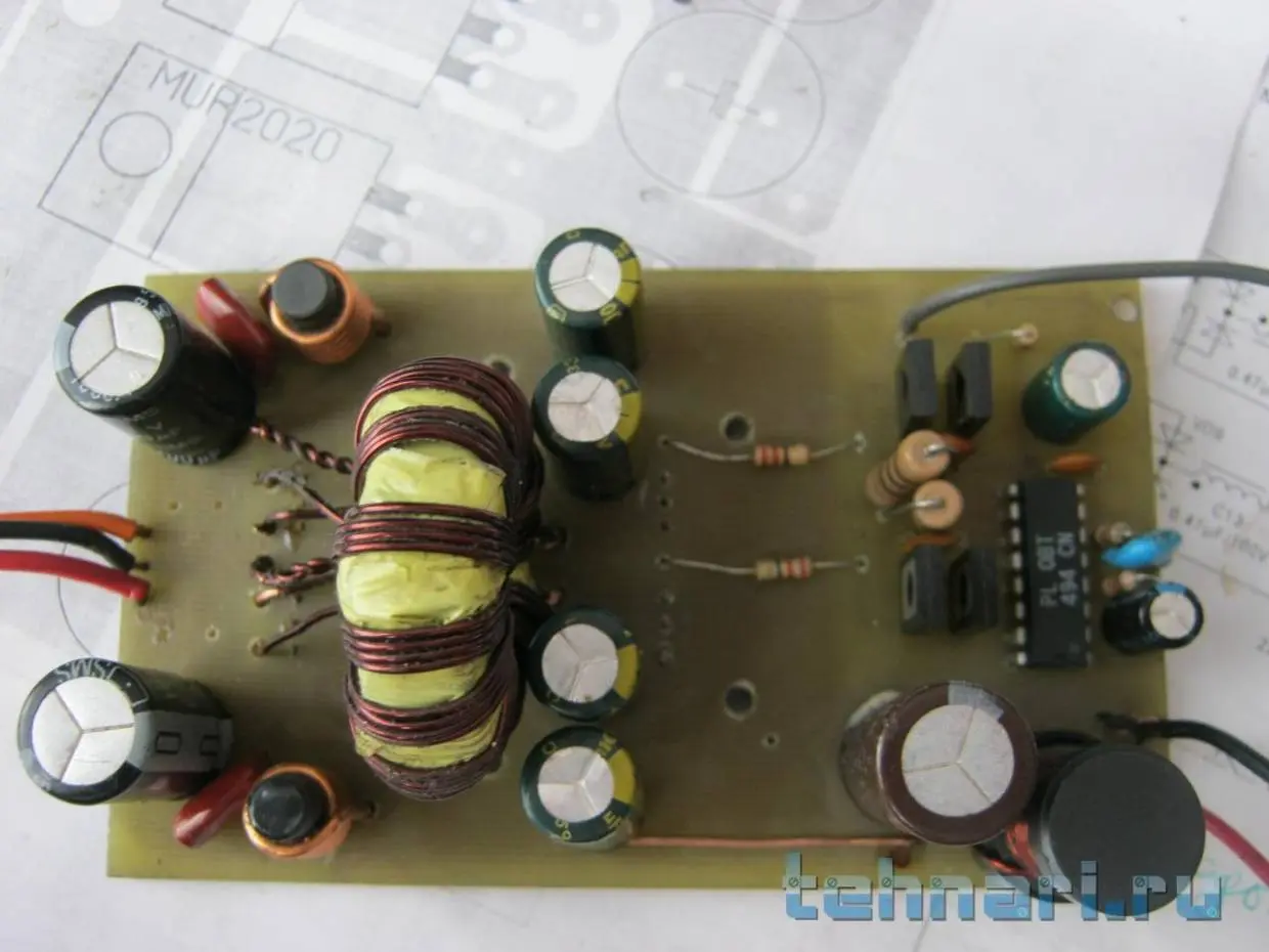

Всё, две платы на tda7294 готовы. Дело осталось за инвертором..
Так... Грубо говоря две микрухи, примерно, по сотне на выходе - 200Вт.. Если аккум авто 12В и сила тока, примерно 30-45А то... Ниче себе! Эт что получается.. Что преобразователь должен где-то 10-15А пропускать??
Дамы и господа! На чем сие устройство можно собрать? Главное чтоб по запчастям сильно дорого небыло..
И еще одна фишка. Там питание идет в 2 плеча я так понял. Т.е. "+" "-" и "gnd питания" Вопрос. Как это с инвертора снять если там с аккума только "+" и "-" , с генератора чтоль)))))???
В двух словах. Как решать проблемку с питанием? (по крайней мере для меня проблема) :)
Ммм.. Ланзаровский ничего вроде.. Его и небольших размеров можно попробовать сделать.
А как регулировать выходное напряжение? Там 60В, а нужно 30-35В. Ну и силу тока нужно будет изменить.. Это трансформатором делать или есть другой способ?
....по первой силке, по типу включения ТЛ494, ее успешно можно заменить с К555ТМ2 .... по второй силке, ИР-ка может работать от 12в., но стоит ли?...
могу печатку к моей теме скинуть
вот держи.у меня трудится с 2мя TDA
    42.8 KB · Просмотры: 171
    63.6 KB · Просмотры: 182
