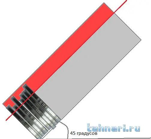

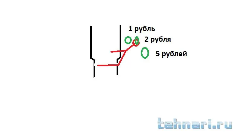

очень упрощенно накидал
Как-то ты слишком уж упрощённо накидал. И маловато. Маловато будет! ©
Высыпал из кармана пригоршню мелочи. Оказались 10к, 50к, 1р, 2р, 10р, 5р в порядке увеличения диаметра.Я не считал всякие юбилейные,тоже отличающиеся диаметром, в кармане не оказалось, а до шкафа идти далеко. Разница между монетами в ряду 1-2 мм.
Как ты это будешь замерять?
Производительность системы: любая механика имеет инерцию. Она ограничивает скорость. Мы не знаем, сколько ТС намерен пропускать денег, а ты плохо телепаешь техзадание и не делишься с нами даже имеющимися результатами.
Что делать с мелкими дефектами принимаемых монет? С загрязнениями? И загрязнения повышают инерционность системы. А деньги, как известно - дело грязное...
