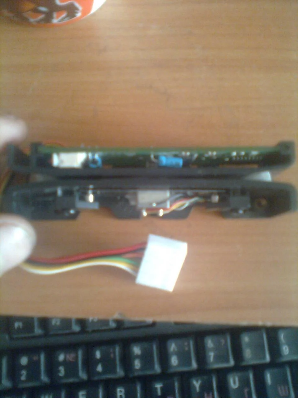

Доброго времени суток!!!Подскажите пожалуйста!Есть считыватель магнитных карт MSR220.хочу подключить к компу ума не хватает.Помогите кто шарит.Спасибо!!!
Прочтите http://www.tehnari.ru/f8/t32642/
А RS-ного интерфейса в комплекте не было?
Вот (запчасть).

Теперь надо взять где-то остальную часть.
Это д.б. плата PCI с интерфейсом для этого считывателя.
По-другому - никак.
что за д.б. плата PCI?
Не, не pci. Там д.б., по моему, платка с "хвостиком" RS-232. Хотя этот ридер мог стоять в POS-клавиатуре (судя по отсутствию корпуса) и подключался к её контроллеру.
Схему, имхо, найти нереально.

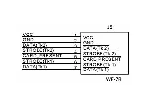

А где распиновку нашёл?
