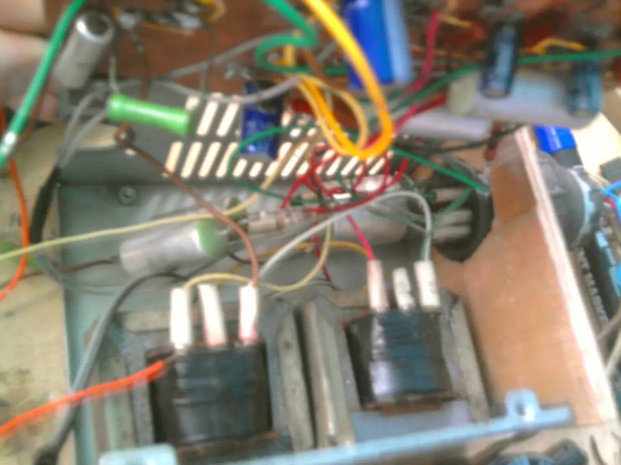

ну прочитал не из-за зазора лампа греется.видимо так и должно быть
ну че трансы переделывать??
трансформатор нада переделать так:ш запихнуть все в одну сторону,а палочки на другую и зделать между ними зазор бумаги???так???
зделал транс с зазором ничего не изменилось,разве что может громкость повысилась или мне показалось.
Может и показалось. А может и повысилась мощность неискаженного сигнала, за счет уменьшения намагничивания сердечника постоянным током.
посоветуйте,какие штекеры поставить к усилителю для колонок??

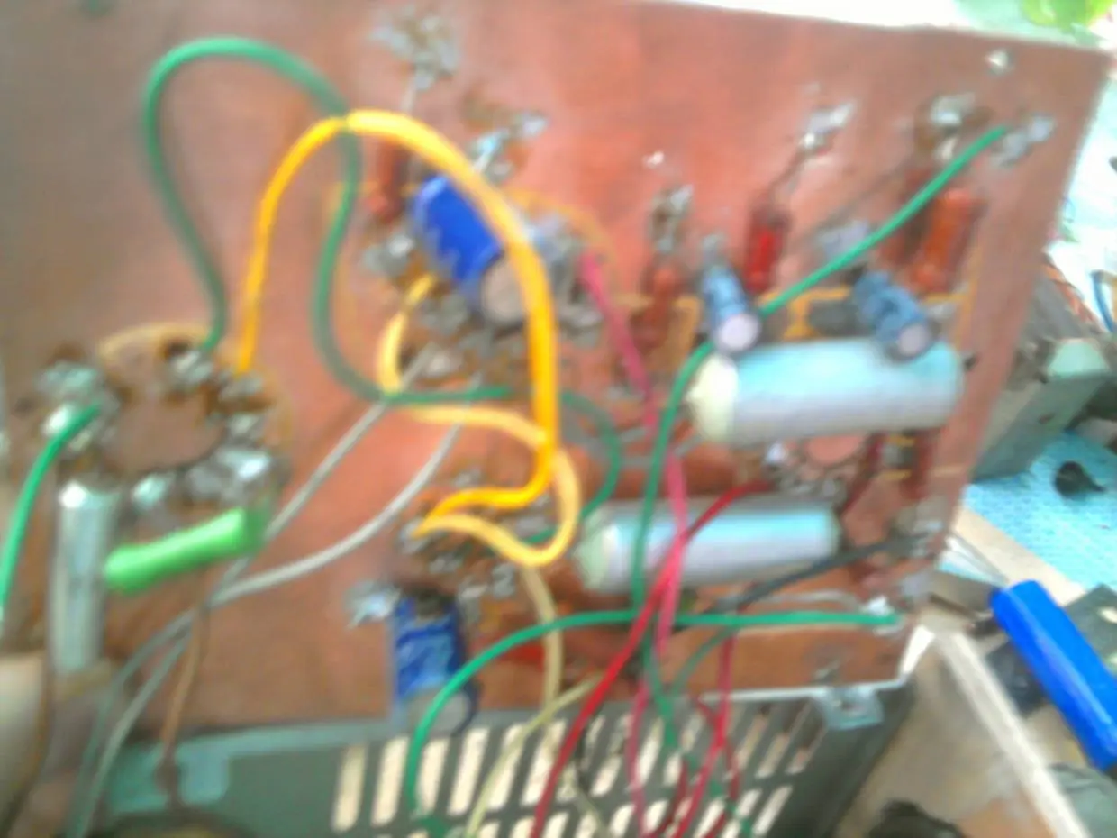

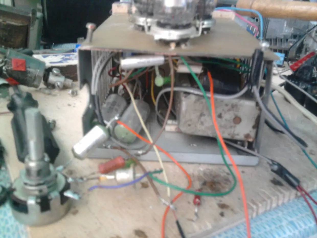

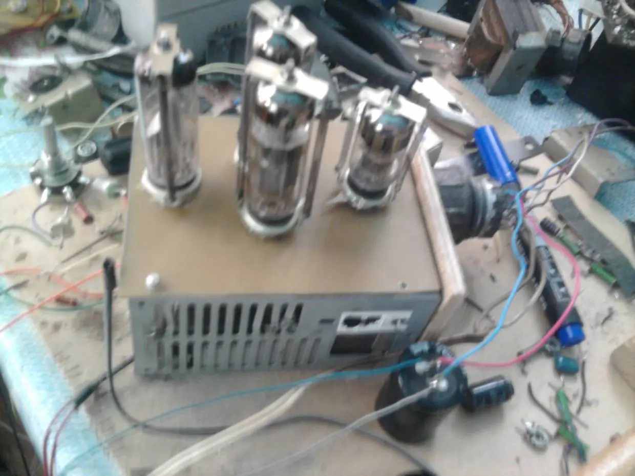

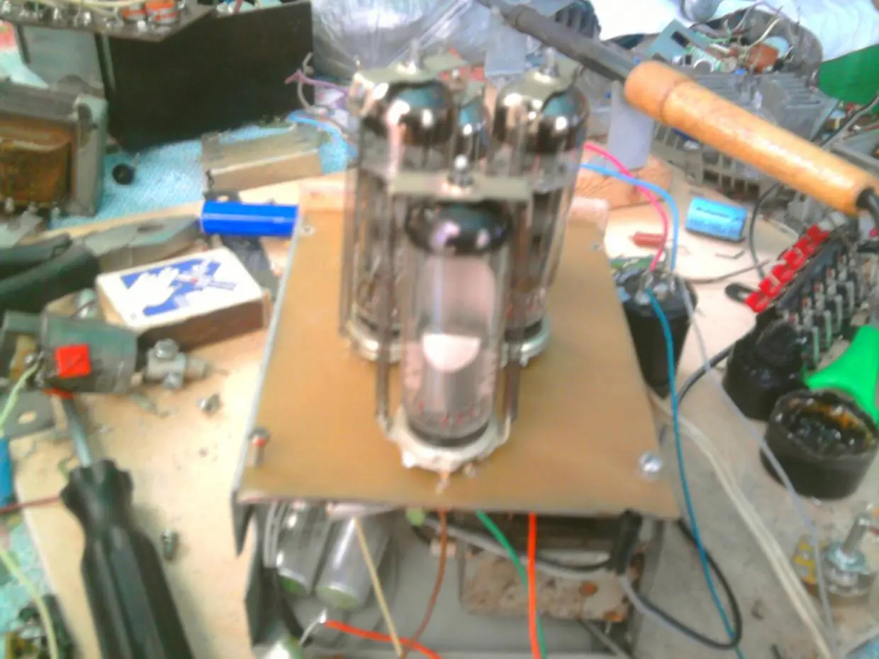

все собрал в корпус от бп компа,только еще не доделал боковую стенку там сделаю штекеры и зажимы.после 10мин работы катод даже не раскалился это оч хорошо.Подключил 2 динамика на 2 канала на полной громкости орут так что оглохнешь,теперь можно устраивать дискотеку tehnoyxi .Потом соберу корпус для трансформатора и доделаю унч для саба и центрального стерео.
