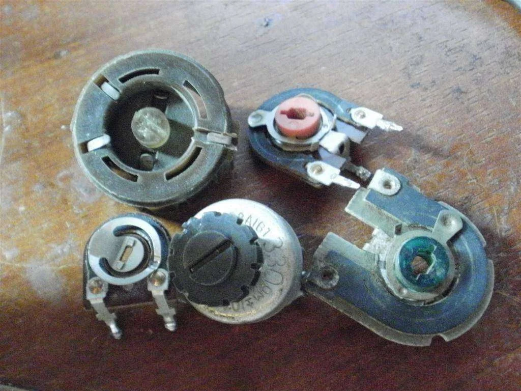

Ещё кстати неизвестно с кнопочным, может и не работает:D Поидее можно разобрать оба резистора и приставить один к другому и насадить на общую ось, или использовать что то типа этого(рис), это подстроечные резисторы, поидее если два одинаковых насадить на одну ось то будет нормально.

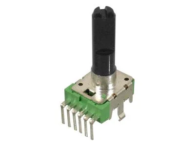

А вот как подключить такой резистор, мне в магазе на вопрос штоб дали сдвоенный дали такой, девушка сама не шырли мырли и я тоже уши развесил, к тому же такую штуку впервые вижу поэтому купил)
Вот такой же токо гламурного синего цвета, вопрос в том действительно ли это сдвоенный резистор и как подключить на 2 канала его 6 ножек?:tehnari_ru_860:
    4.9 KB · Просмотры: 2,512
Да, это сдвоенный переменник, а вот как подключить - надо прозвонить.
Ну все, теперь точно придеться мультиметр покупать)))
А как если че его прозванивать?
Да всё просто найди выводы с одинаковым сопротивлением равным номиналу резистора. Это будут неподвижные выводы. Потом нади подвижный контакт для каждой части переменника.

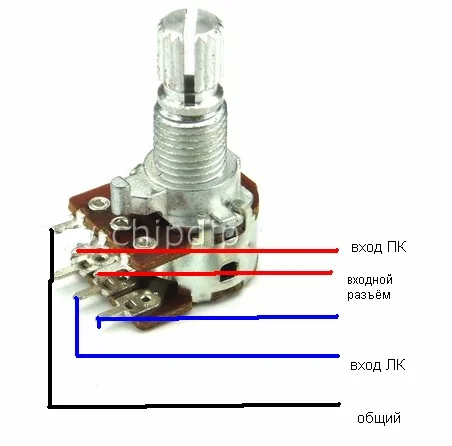

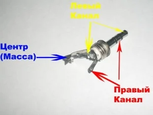

Назрел такой вопрос, собираю схему простого усилителя, нужно поставить переменный резистор, как я понял нужен именно сдвоенный для стерео
Объясните, пожалуйста, как правильно провода протянуть через него, непонятен вопрос с общим каналом для обоих колонок, подключать его что ли к первому верхнему от входа, а к нижнему первому на выход? А остальные два как указано на картинке, мне не очень понятно, проясните ситуацию:tehnari_ru_837:
