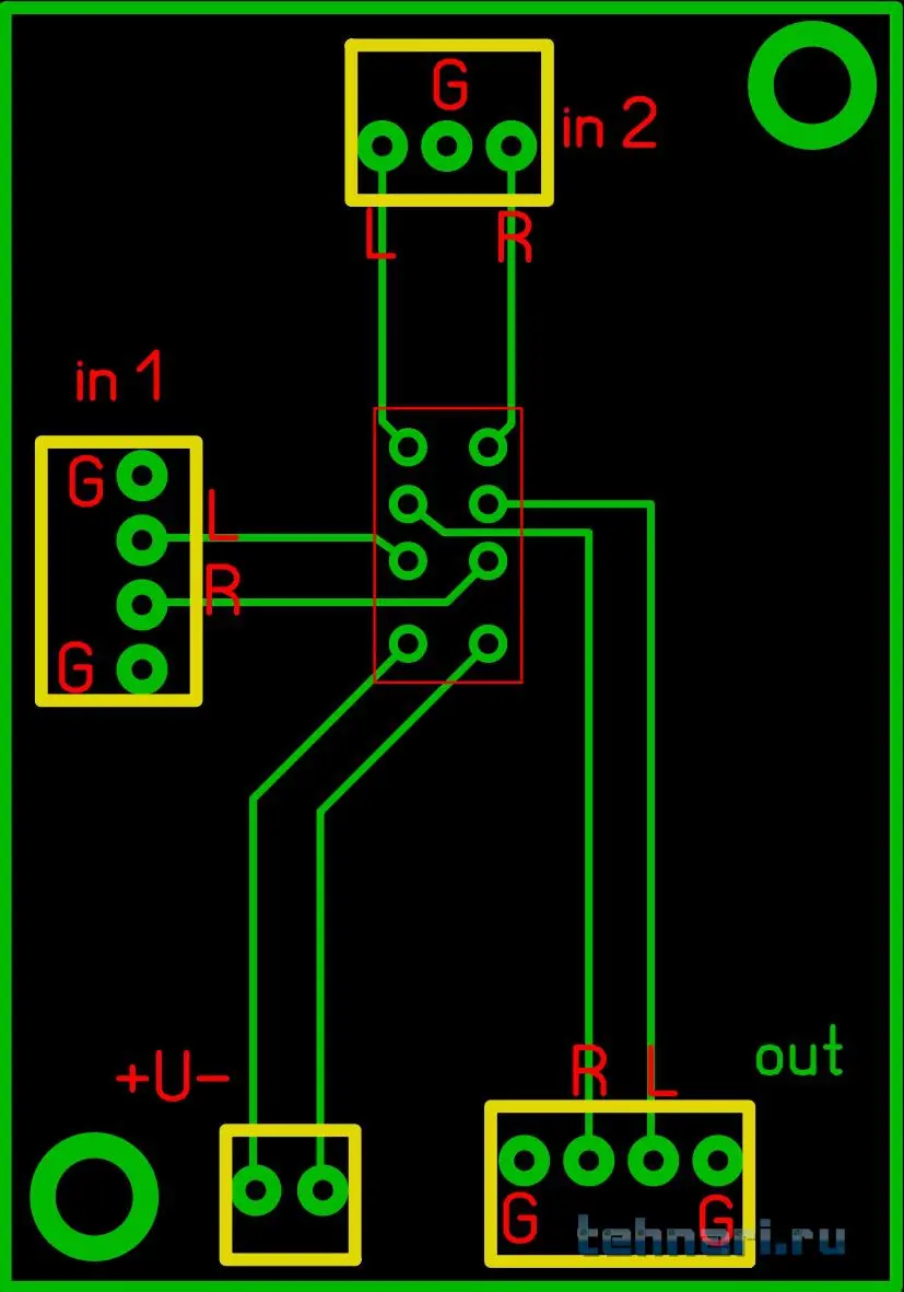

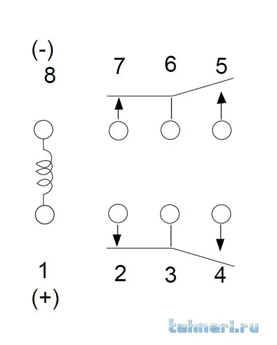

Прошу помощи. Делаю один проект. Но есть необходимость изготовить простейший селектор на 2 входа. Хочу выполнить его на реле бистабильном Takamisawa FTR-B4CB4.5Z., т.к есть у меня пара такие.
Переключение производится кратковременной подачей напряжения разной полярности, с запоминанием положения контактной группы, что мне и нужно.
Собственно не могу сообразить как организовать кратковременную подачу разнополярного напряжения, для переключения контактных групп.
Может подскажете мне? ПП 2-х слойная , верхний полигон "земля"

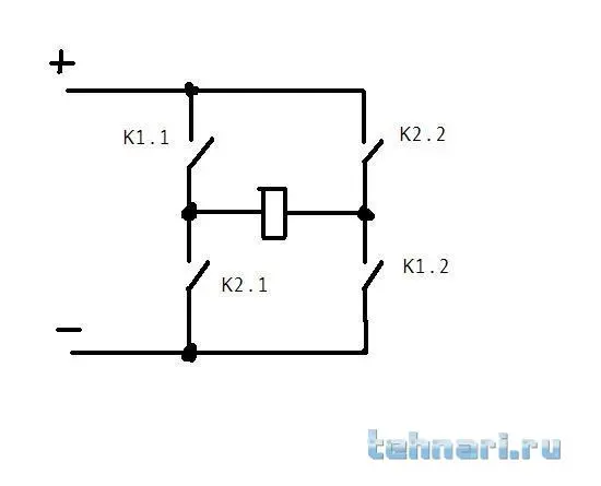

управление должно быть одной кнопкой или двумя? можно сделать вот так. Если двумя кнопками:
Проблема одна - нужно знать! в каком положении сейчас находится реле ...а для этого придётся задействовать одну группу контактов. (Иначе нажималки ни к чему не приведут - вместо выкл- сделают вкл (и вылетит вся система) )
PS Это как раз разговор о бистабильном реле , которое переключается в другое состояние по импульсу, и там стоит до следующего.
Почему вылетит? Ничего просто не переключится. Тогда тумблер ставить с двумя группами переключающих контактов, не ошибешся.
Именно!
Хотелось бы все таки на одну кнопку без фиксации или тактовую кнопку вывести на панель , готов собрать дополнительный модуль для управления этим бистабильным реле.
Как то не попадались мне переключатели с 2 контакттыми группами без фиксации в крайних положениях и выключенном среднем.
Ну а если вместо импульса будет приложено напряжение постоянно, сгорит релюха?
Сопротивление обмотки 220 Ом, не знаю как поведет себя реле при постоянно подведенном напряжении. Что то рисковать не хочется, реле недешевые

Ну почему в одну? Например: тумблер клацнул вверх напряжениена выводах 1,8 +-, клацнул вниз, напряжение -+. Реле переключилось. Я так понимаю оно работает
Ключевое слово "Клацнуть" ... Или подать команду с кнопки , или перекинуть тумблер ....Второй случай- безысходный ... (Но , в первом случае , с кнопочкой - нам нужно знать - перекидывать или нет (а может уже перекинуто?))
Так и работает реле. Меняем полярность импульсом и реле переключается на вторую группу контактов и сохраняется в таком положении. Что бы перейти обратно на первую группу, снова импульсом подаем другую полярность, реле щелкает и запоминает положении.
Зачем знать в каком положении группа контактов? В 2 входа я не запутаюсь, ну щелкну лишний раз если встал не тот вход который мне нужен
Короче - пока не узнать логику работы Изделия - сложно подсказать .... Если бистабильное работает от противоположной полярности - то теоретически , отправив пустые импульсы- реле не поплохеет , не переключится в предыдущее состояние .... ну и фиг с ёй.

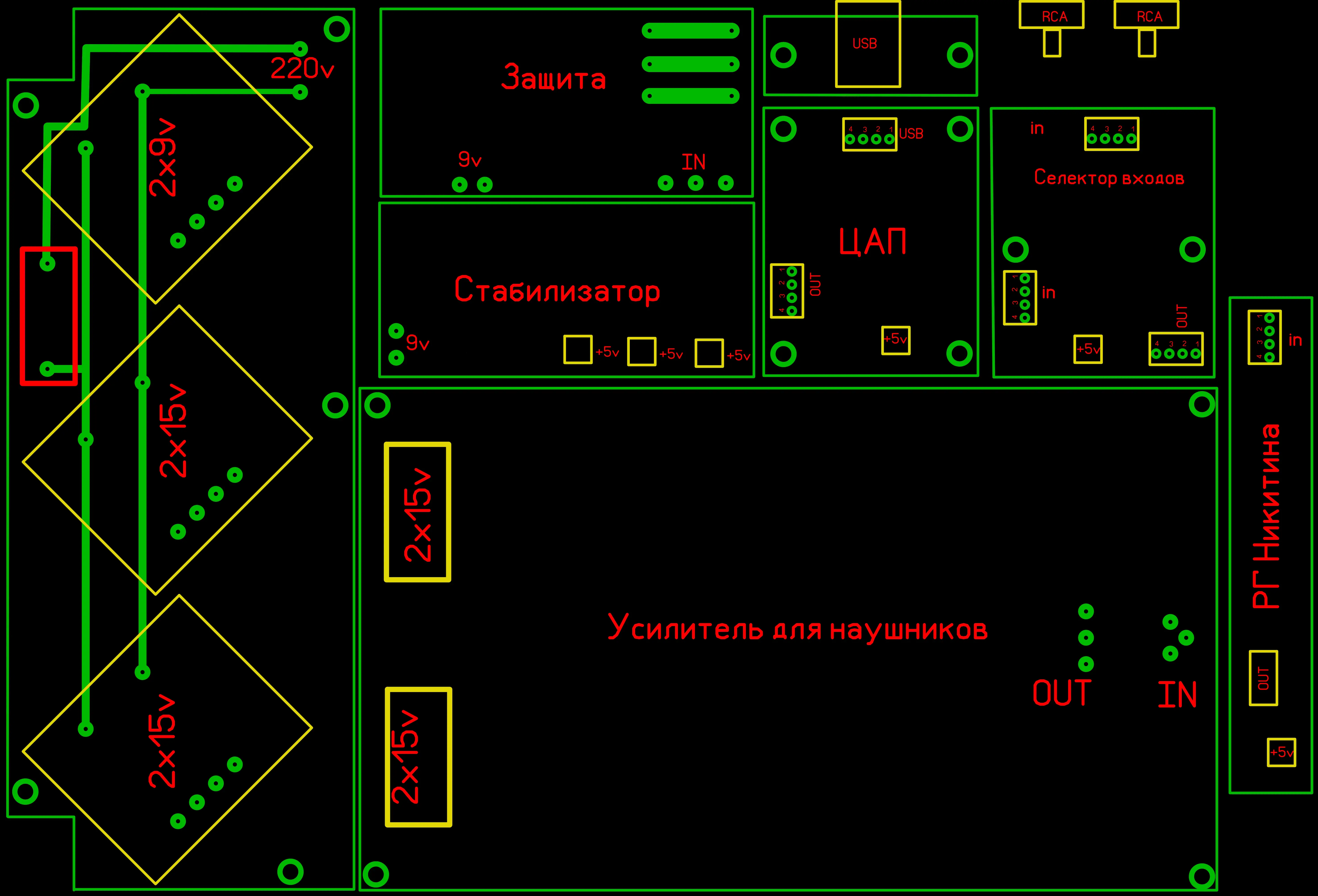

Собственно вот такой проект у меня. Вход на регулятор громкости через селектор либо с ЦАПа , либо с разьемов RCA

Пока это не проект , даже не эскизный - подключены 3 реле по 220 , и компоновка ... И всё .... Куда критику приложить-то? Разведите проводники , расскажите , как узлы связаны - потом можно обсудить ...
