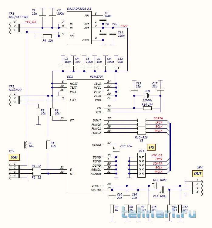

Насчёт ЦАП-а . Вы какой регулятор выбираете? (Как я понял- Цифровой - так там код) Если через ЦАП пропускаете звук - так там то-же - цифра .. например 572ПА1 - на опорное - звук - управление резисторами R-2R - 10 разрядов , цифра.
Если потенциометры - там последовательный код можно ...но всё равно - цифра

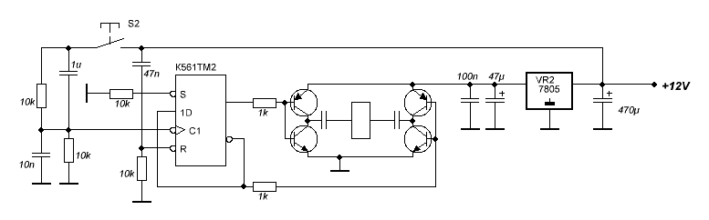

А зачем 2 конденсатора , с двух сторон ...и нужны- ли вообще?
Последовательно с обмоткой реле поставьте неполярный электролит. Ёмкость подобрать придётся.
Само собой, одного конденсатора достаточно, "очепятка" получилась на схеме ))).
Ну вот в схеме ж они и стоят. Как раз для того, чтоб был импульс, а не прилагалось постоянно напряжение. Только зачем две штуки, можно ж одним обойтись.

Здесь единственная проблема - если управляется от микропроцессора - то при зависании может появиться постоянное включении - греться будет ..Поэтому и конденсатор , хотя его подбирать нужно ... Проще озаботиться, что-бы процессор не завис.(Всякие DS-ки поставить на RESET, Собаку включить ...)

Не ломайте вы голову насчет ЦАПа. Вот его схема кстати. Селектор нужен что бы из 2 источников АНАЛОГОВОГО сигнала выбирать один, который пойдет на регулятор громкости, а дальше на усилитель.

Спасибо!. А этой схеме можно верить, сможет разнополярные импульсы выдавать ?
Разнополярные - это мостовая , Четыре транзистора (я шесть ставлю (на верхние плечи ) - для согласование 5-12)( Принцип моста , схема Выше была приведена) ...Здесь не наблюдается.
подбирать нужно
А что там подбирать? Есть формула для определения времени заряда конденсатора, учитывая сопротивление обмотки и напряжение. Даже опытным путем подбор не займет много времени.
Только Опытным ... Вы много знаете про индуктивность Данного реле , много знаете про время срабатывания? Постоянную времени сходу рассчитать, притом механическую - когда контакты замкнутся.., и реле в дежурный режим перейдёт .? Неее. Тыкать конденсаторы и смотреть - что получится ... Но моё мнение - он (конденсатор ) - только вред! Если уверен в контроллере - будь уверен и в исполнительных механизмах ....Иначе - кака.
