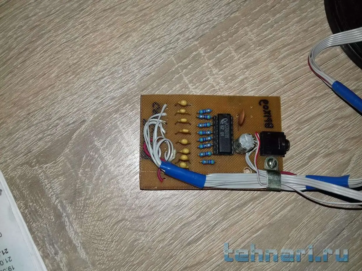

Внесу и я свой пятачок) Вот слепил когда-то в припадке энтузиазма-до сих пор валяется. Рабочий, на 8 входов.
    176.2 KB · Просмотры: 170
Загнул я))) На 4 стереоустройства.

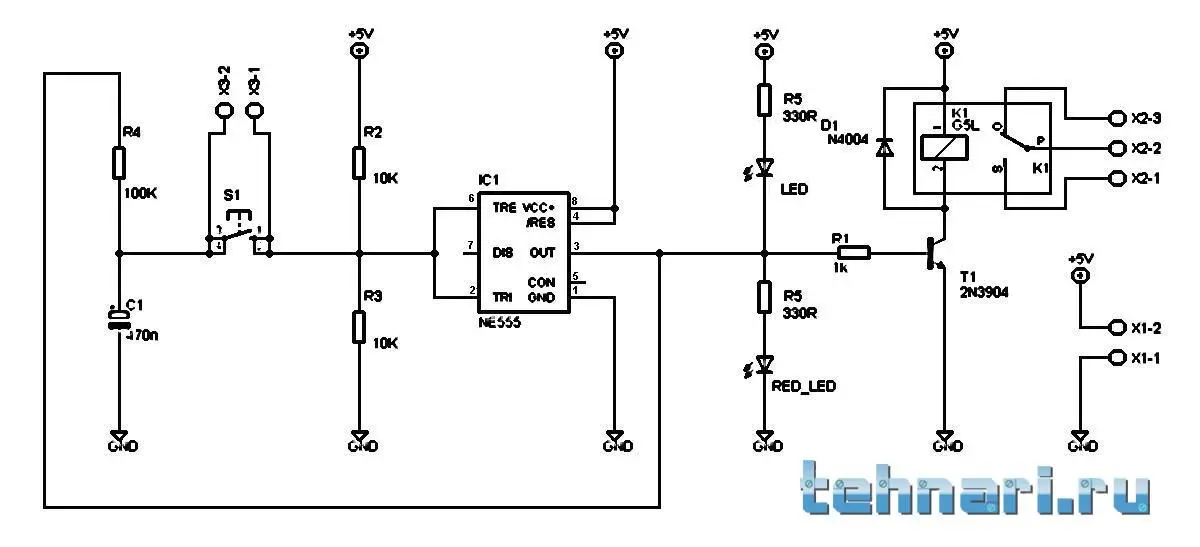

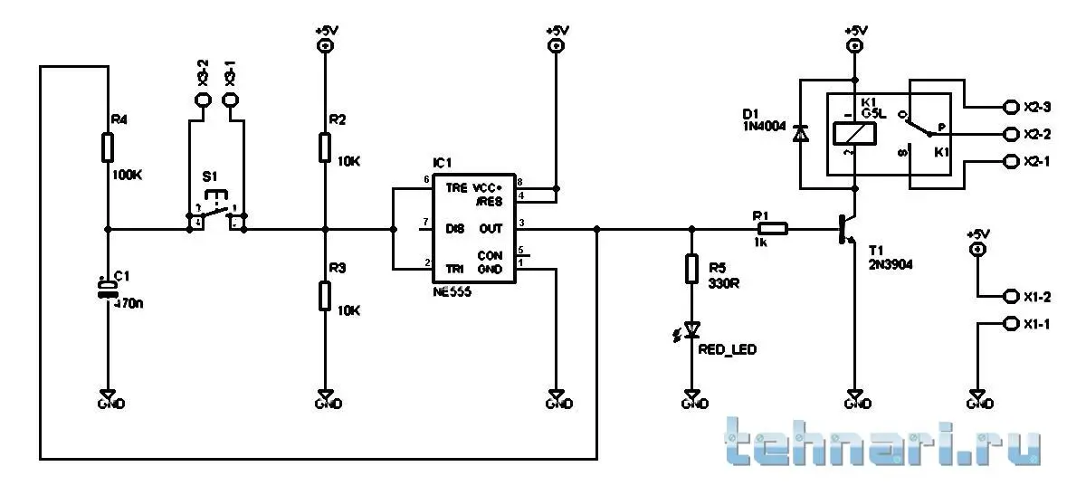

Вот схему нашел.
Какое реле поставить чтоб можно было переключать сразу два источника сигнала? С двумя группами контактов? Как подключать? Схему планирую питать от 12в.
П.С сорри за мою не внимательность, эта схема так же работает для управления нагрузкой кнопкой без фиксации, этот вопрос я уже задавал. К тому она есть на форуме.
    22.7 KB · Просмотры: 132
Или с двумя группами контактов, или 2 реле.
МС работать будет. А вот обвес надо будет пересчитывать.

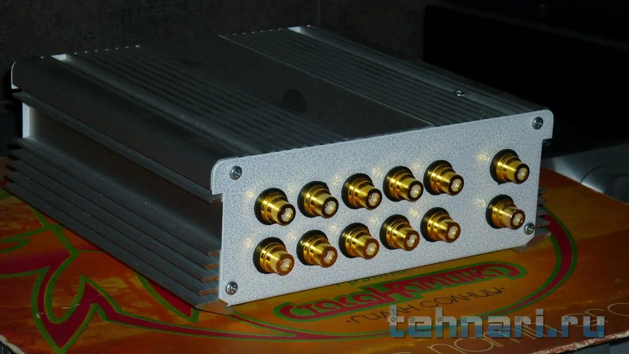

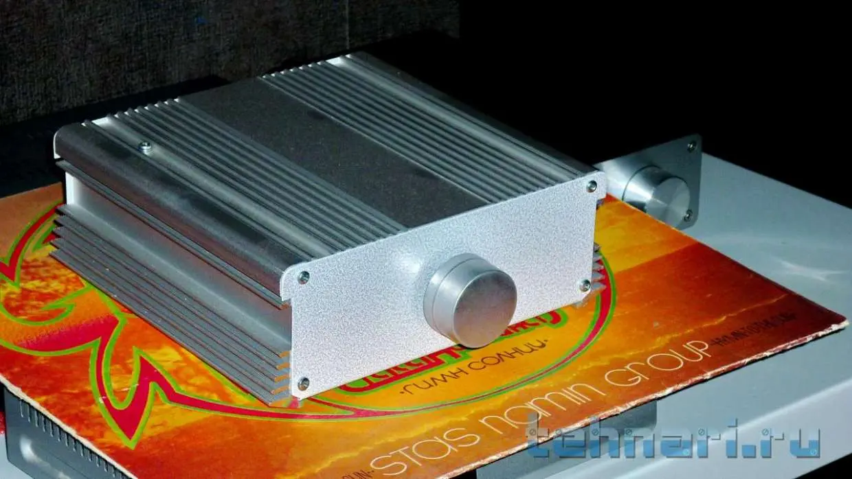

А я вот такой сварганил. 5 входов - 1 выход. Простенько, но качественно....
    66.7 KB · Просмотры: 177
    65.6 KB · Просмотры: 183

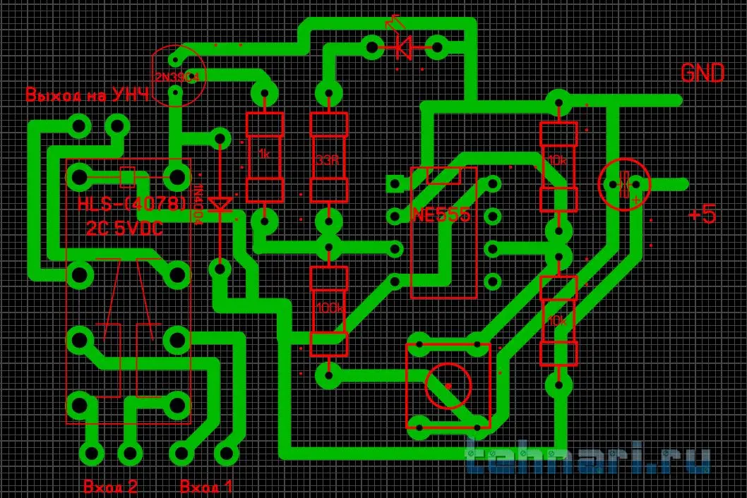

Я тут немного знакомился с Sprint-Layout накалякал вроде по схеме :), Если кому не трудно глянте плиз.
У меня вопрос относительно коммутации, как подключать входы, ведь там + и - на два канала, а если два источника то на 4 канала, как это правильно подключить с реле с двумя группами контактов?

Можно к этой схеме прикрутить два светодиода чтоб было видно какой вход работает?
Калхоз какой-то выходит. Буду делать на три входа на на схеме от Валерия.
