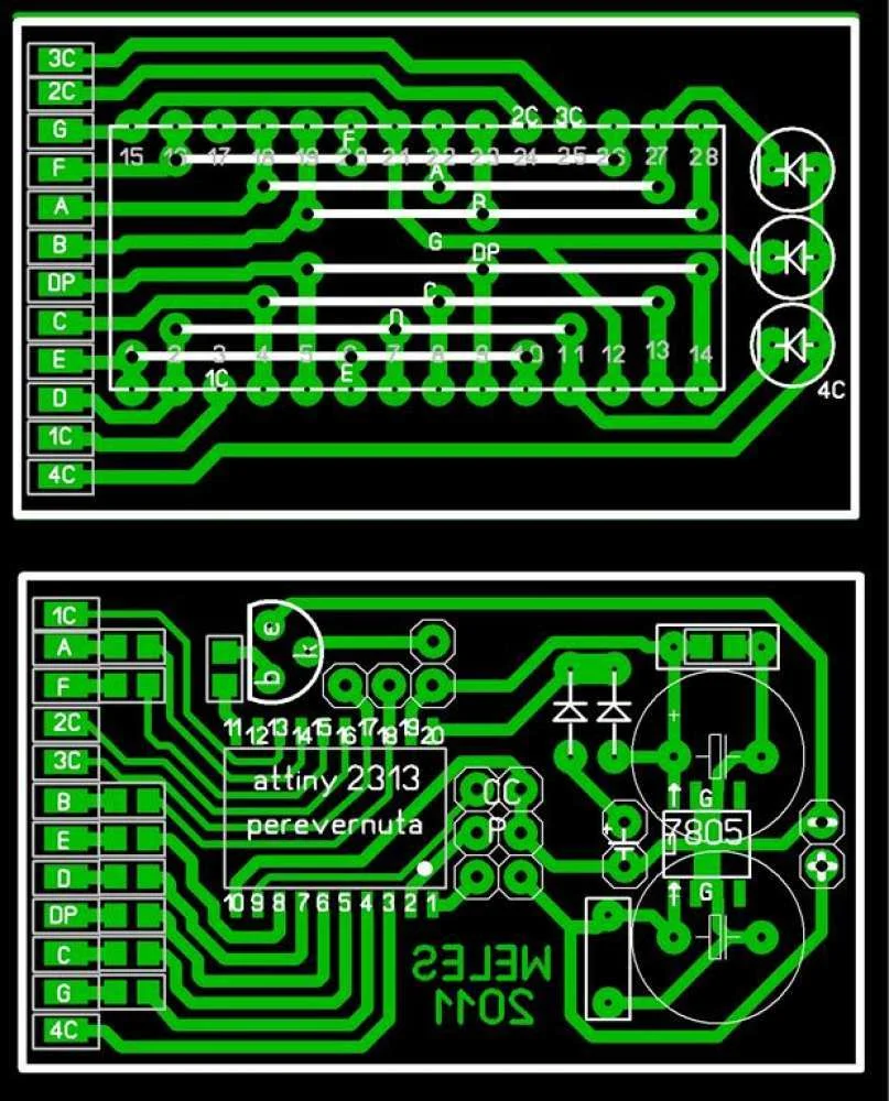

Здравствуйте, такой вопрос, могут ли семисегментники для обычной подсветки использоваться для динамической? Не работает устройство, подумал что может не подходит индикатор, я взял обычный трёхзнаковый и просто объеденил все разряды: А-А-А, В-В-В....и т.д. Может быть в семисегментниках для динамической индикации что то по другому сделано?
Да, там по другому идёт соединение. Все сегменты объединены.
Всмысле, ну так и сделал, соединил все разряды А и остальные, и вывел основные контакты сегментов, т.е. 1с, 2с, 3с. А как сделано в тех что для динамической? Я сделал примерно вот так

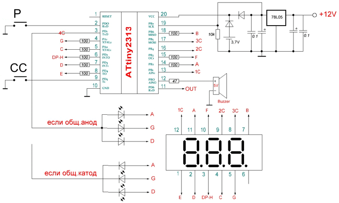

для динамической индикации все выводы a,b,c,d,e,f,g должны быть объединены, а вот общий анод у каждого семисигментника, с помощью МК, включается в разное время )))
Ну вот я так и сделал, объединил выводы а бс и т.д. и к общим каждого знака подключил МК, по этой схеме. Индикатор E30561-G-K-O-W, так как документации на него не нашёл то определил сегменты методом научного тыка:D Так что сам по себе индикатор работает и можно зажечь любой сегмент, но вот с устройством не ладится, вот и подумалось что может динамические чем то отличаются

Я тоже не нашёл документацию. А какой ток у них?
Хм, незнаю:D Ну думаю не больше 20ма на светодиод, а контоллер до 40ма тянет.
Тогда должно работать.
Должно.....:D Почему то гибнут контроллеры, кз не обнаружил, раз особой разницы между динамическими и статическими индикаторами нет то незнаю в чём причина. Подумывал что может не работать из-за невыставленных фьюзов, но тогда бы поидее просто моргало и неправильно выставлялось бы время, а оно высвечивает 88 или 888 и отключается, надо попробовать надыбать ещё один контроллер и привязать ресет на +5 через резюк. Я пробовал на этом привязывать через 2.2к но видимо слишком много. А пока тогда займусь восстановителем фьюзбит.
Если светодиод 20мА , а в устройстве их 4 на А(по количеству разрядов индикатора),и.т.д., то получается нагрузка на вывод контроллера 20мАХ4=80 то то он и горит(контроллер)
