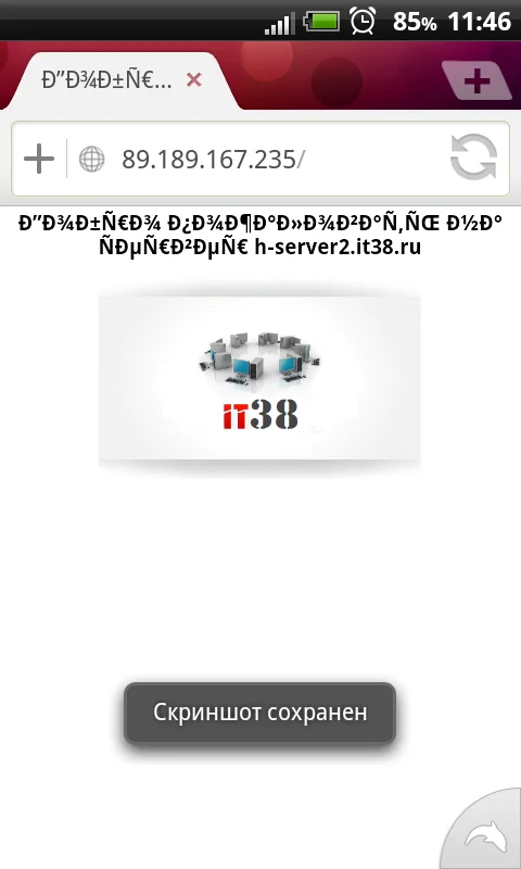

ммм.давайте заново
попробуйте зайти с кмк на страницу ya.ru
затем если не помошло - попробуйте вбить в адресную адрес - 89.189.167.235
зашли нет?
если зашли - не правильно настроен ДНС
если нет - значит не правильно настроен шлюз или маска

ya.ru не доступен.
А вот 89.189.167.235 показал вот такие результаты

у вас не правильно настроен ДНС на кпк
