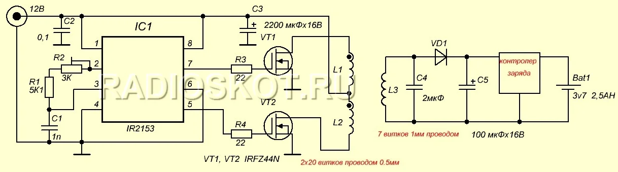

Всем Привет! У меня есть такой вопрос, кто-нибудь собирал индукционную зарядку для своего гаджета из обычной сетевой зарядки? Если да то куда цеплять катушку?

Спасибо, но я схему уже видел. К сожалению за не имением нужных деталей не представляется возможным его собрать, даже аналогов не нашел в закромах своих. А тут уже считай готово все, нужно только сделать катушку и цепануть куда надо. В статье сказано что к концам вторичной обмотки электронного трансформатора, подключаю туда и ничего не наблюдаю.

Теперь о ссылке на светильник. Обратил внимание на то, что ни разу не указано расстояние между катушками? Ни разу. В теории конструкция работоспособна, в таком виде как она нарисована работать будет только на одном, вполне определенном и очень малом расстоянии. Кроме того, мала наведенная мощность, светодиодам этого типа нужно, кажется, 60мА. Для полной зарядки телефона понадобится много-много часов. Сколько? Можете посчитать сами, зная емкость акку...

На вторичную обмотку трансформатора что еще можно подключить кроме катушки?? Передающий контур. Не наблюдаю ничего на концах приемного контура, это тоже катушка чтобы вы знали. Я и не ждал что на его концах будет постоянное напряжение. Проверял есть ли оно подключив мультиметр. Теперь про расстояние - катушки ложил друг на друга, куда еще меньше? Мне много тока чтобы было и не надо. Я просто хочу проверить теорию на практике.

Скорее всего из за малой резистивности первичного контура происходит либо срыв колебаний, либо БП элементарно уходит в защиту. Стоит попробовать включить контур через емкость.

Попадались и ранее, а новые практически все имеют обратную связь. Если, как сказано в приведённой Вами статье, выпаять все элементы после трансформатора, то после этого такие зарядники работать не будут.
