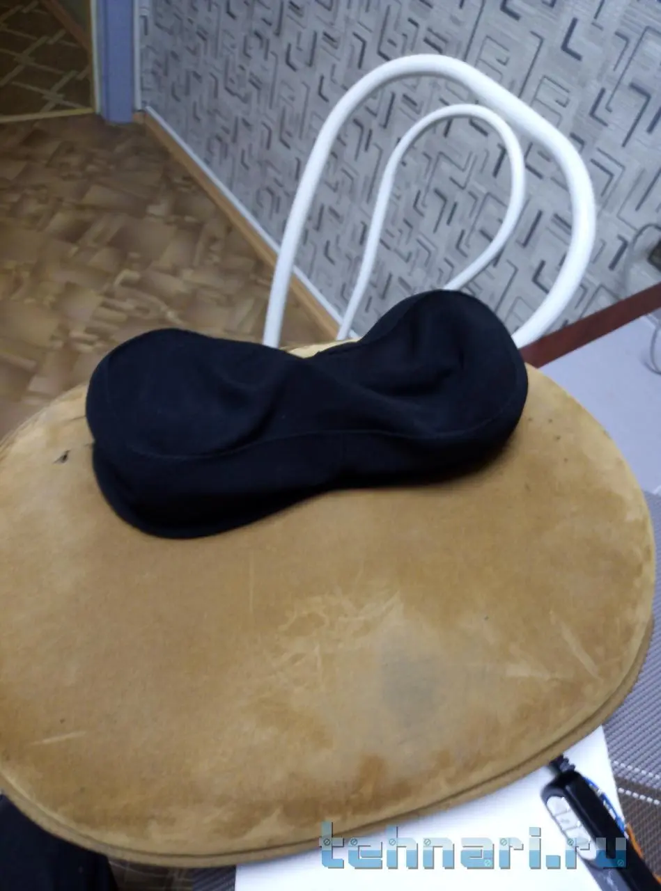

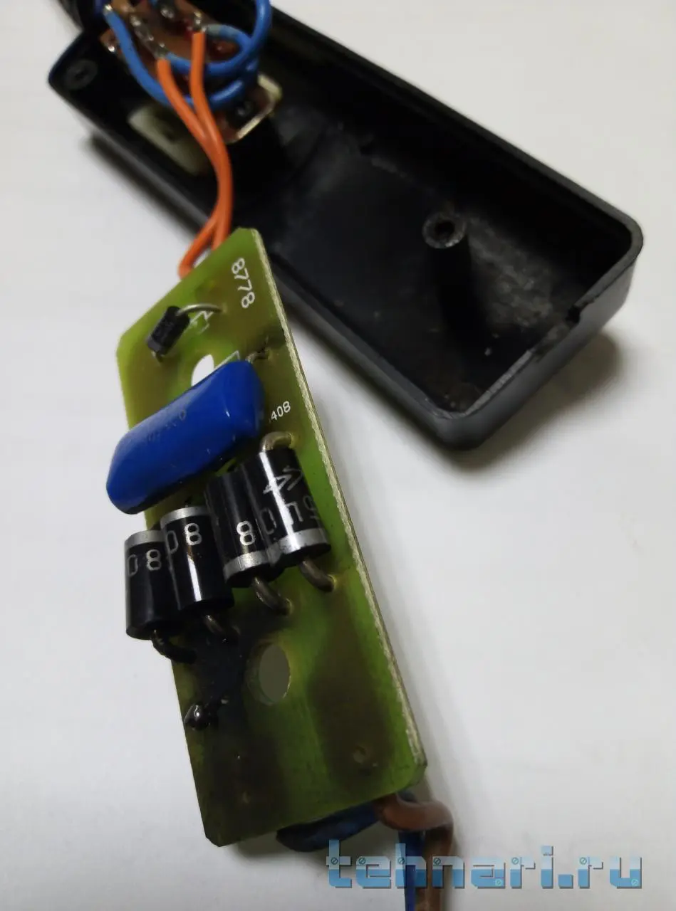

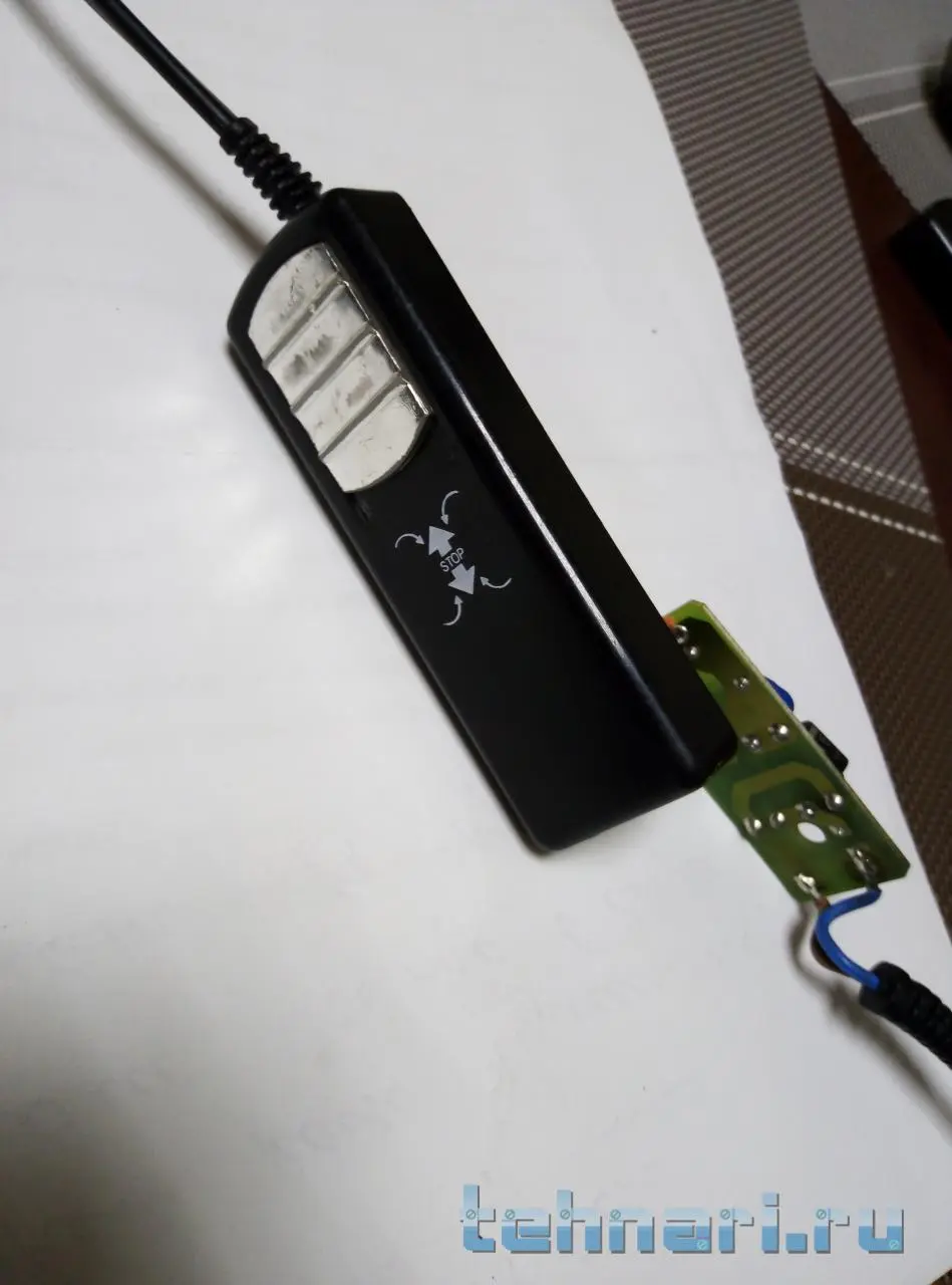

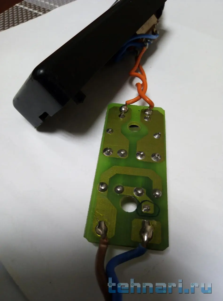

Здравствуйте, подскажите кто может, что за элемент сгорел? Осталась одна ножка. Фото прилагаю.

Массажёр подушка
Переключился этим пультом. Два положения вращения массажных шаров. Вперёд и назад. Скорость одна.

Это предохранитель по сути, а выглядит как резистор. Если перемкнуть его выводы, то девайс начнёт работать, НО, он сгорел не просто так. Необходимо проверять работоспособность остальных шести элементов.
Вы знаете как прозванивать диоды и конденсаторы?
Класс. Есть направление куда копать. Сразу ещё вопрос, почему он на одной ножке(контакте) такое может быть? И как подобрать аналогичный? С прозвонкой думаю разберусь..
Был он естественно на двух ножках. Остальное сгорело.
Примерно подбирать придется. Я вангую, что обычный стеклянный предохранитель на 2 А будет в самый раз.

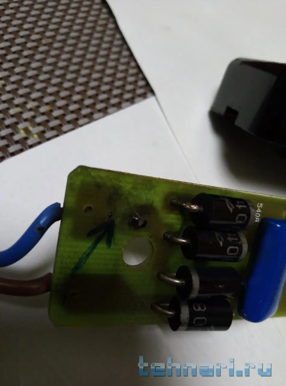

И не могли бы вы сделать качественное фото платы со стороны дорожек?

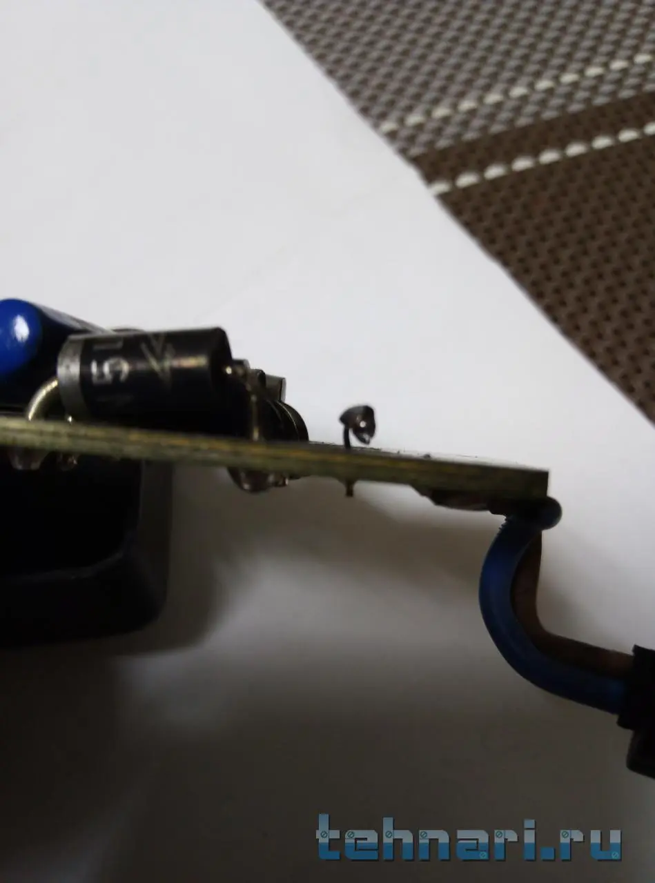

Да, вроде, был на двух ногах, вторая спаяна была, похоже с синим проводом. Предохранитель очень мелким был. 3-4мм.

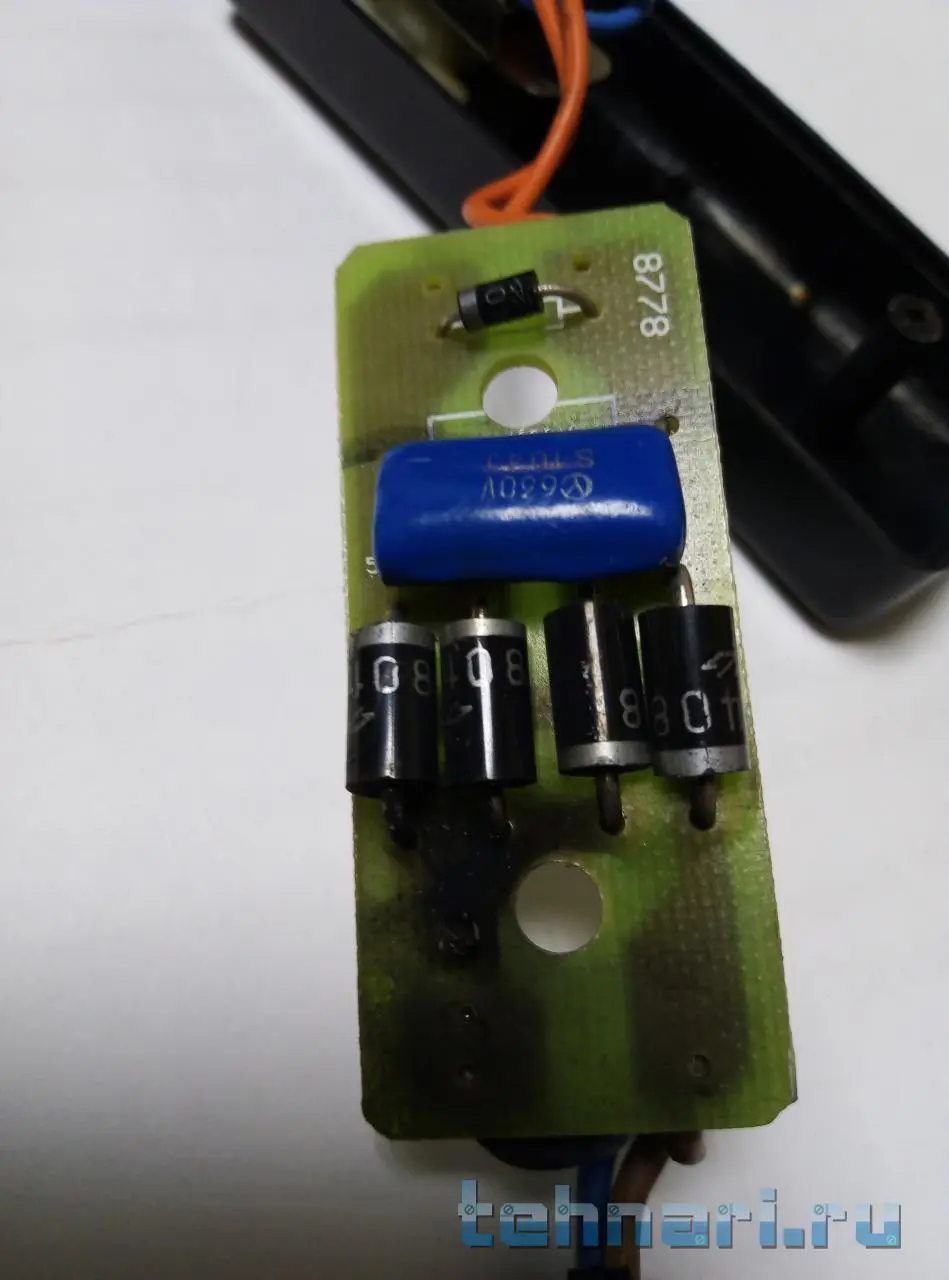

Там на плате есть элемент, около него цифры 8778. Теряюсь в догадках, что это такое? И кстати, может его пробило и именно из за него сгорел предохранитель?
Дальше проверяйте мост , 4 больших диода , кондер , синий , 8778 .
На нём 4007 написано... Внешне не вздут,...
Тогда это диод. Он и не вздуется, в нем нечему надуваться.
В принципе, ваш массажер и без этого блока будет работать от розетки, просто реверса не будет. Но не проверив его на короткое, к сети не подключайте.
В общем вооружайтесь мультиметром и начинайте искать неисправность.

По схеме и логике получается, что в массажере движок постоянного тока. Если делать реверс изменением направления тока в якоре, то к массажеру бы шло 4 провода, но раз идет только 2, значит по какой то причине было проще платку выпрямителя поставить для осуществления реверса на блоке управления.
А диод 4007 вероятно служит для быстрой остановки двигателя, как в шуруповертах.
