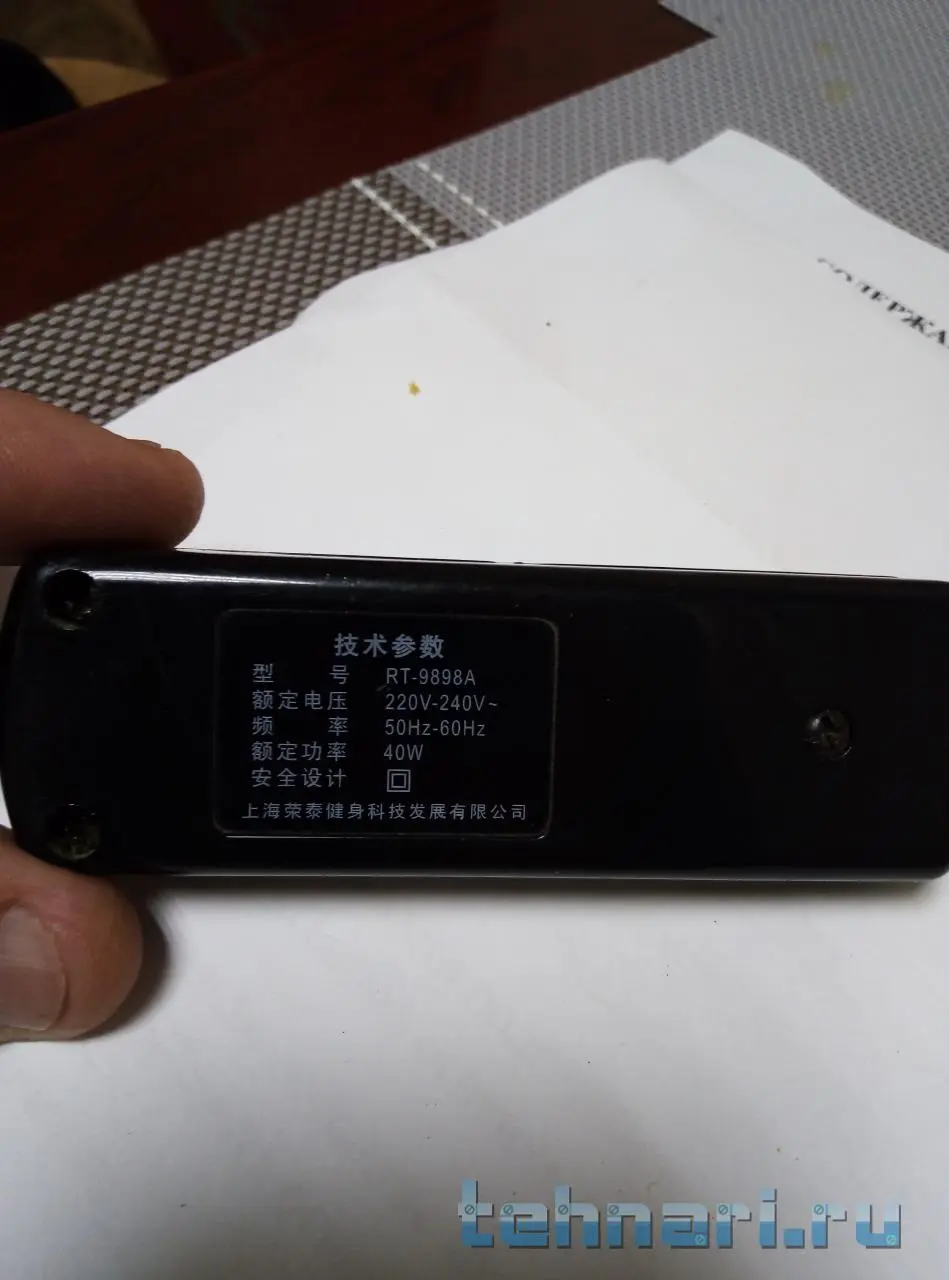

А автору, для получения правильных ответов на вопросы, должен указать название этого аппарата, выложить фото "внутренностей"
Название трудно произносимое
    32 KB · Просмотры: 155

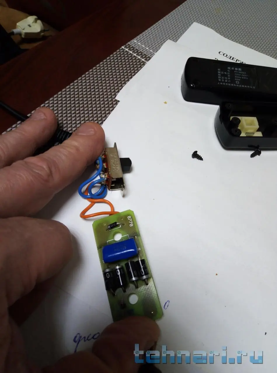

А внутренности пульта со всех сторон выше выкладывал, разве что сам переключатель ещё добавлю
    58.5 KB · Просмотры: 127
Напряму ничего не стоит кидать :) Не торопитесь, раздобудьте мультиметр и проверьте все сначала. Кстати, есть возможность открыть массажный блок?
Благодарю. Методику проверки понял. Начну с пульта. Если не поможет, полезу в движок.
Всем спасибо. Разберусь, отпишусь.
Если делать реверс изменением направления тока в якоре, то к массажеру бы шло 4 провода, но раз идет только 2, значит по какой то причине было проще платку выпрямителя поставить для осуществления реверса на блоке управления.
прикалываетесь? Реверс на постоянном движке делаеться через 2 провода! Просто полярность меняеться на питании двигла!
А диод 4007 вероятно служит для быстрой остановки двигателя, как в шуруповертах.
там 4 диода и это выпрямительный мост, т.е. из переменки делает постоянку, а кондёр на выходе стоит от пульсаций.
Я фигею с этих советчиков.
Не ведая какой двигатель применён в данном массажёре, при наличии выпрямительного моста, советовать включать его напрямую к сети 220 Вольт.
Это просто ...
это нормально! Автор спалит массажёр по быстрому и всё будет ОК.
Т. Е. Напрямую не стоит кидать?
конечно нет!
а зачем фирму производитель (китайского подвала) произносить в слух? На фото написана определённая модель, а именно RT9898A. Вот по ней и искать даташит. А так как выше написали, ищите мультиметр и прозванивайте для начала диоды, те что 4007, а потом уже двигатель.
ВЧ помехи он жрет от щеток, с емкостью 0.1 мкФ он никакие пульсации даже в самом счастливом сне не сгладит.
И попробуйте осуществить реверс пылесоса например через два провода. Получилось?
да без проблем! Только в пылесосе нет выпрямителя (моста), но если переделать схему, да и вообще выкинуть плату и поставить кнопку реверса с ручной дрели с реверсом, то можно будет и скорость регулировать и ход вращения менять. Я уже пробовал и тут спорить не к чему!
для пульсаций после моста, из сети, а не от движка ВЧ помехи!
с емкостью 0.1 мкФ
а на каком фото Вы разобрали номинал конденсатора? Я кроме того что он на 630 вольт расчитан по напруге, ёмкость его не узрел не на одном фото.
P.S. на фото у автора стоит 4 больших диода, это то понятно что мост, а на выходе движкового переключателя стоит диод поменьше, так он стоит для защиты от ,,дурака,, и схема может работать без этого маленького диода.
Самое первое фото первого поста. S104J читается на конденсаторе.
Я и не говорил, что точно уверен в назначении данного диода. Может от дурака, может индуктивные выбросы при остановке двигателя гасит, может тормозит его. А может и еще для чего нибудь другого установил этот диод сумрачный китайский гений :)
вообще не вижу, там отсвечает. Или уже зрение у меня садиться.
и не то и не другое. Динамическое торможение двигателя осуществляеться по другой схеме, а не просто диод. Этот диод защитный.
Можно на монитор попробовать погрешить. Там все крупно сфоткано, но цвета сливаются, довольно трудно разобрать, согласен.
g-zm, счас пробовал перевернуть, так же не различимо. Видно уже зрение точно село с этими пайками SMD и реболингом мостов и SPI памяти.
Там вроде нормально видно S104J для меня , я временно прекратил этим заниматься , может из-за этого у тебя .
да тоже хочу годик отдохнуть от SMD и остальной ,,мелочи,, , перейти чисто на мелкий ремонт ноутов, планшетов и техники покрупнее, да и основной работой заняться на производстве, но всё тащат и тащят клиенты всякую мелочёвку. Под вечер аж при просмотре ТВ в глазах как туман.
