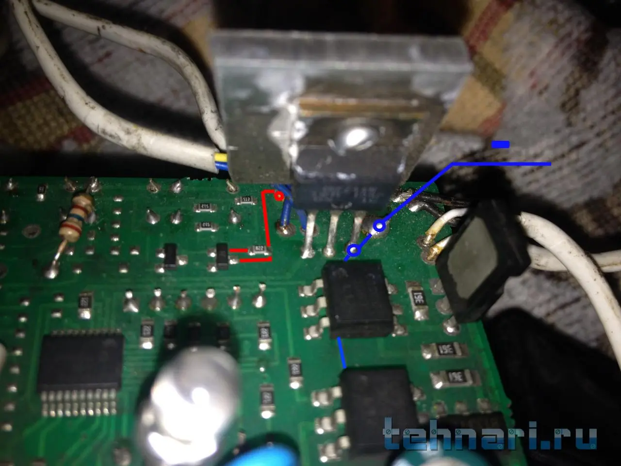

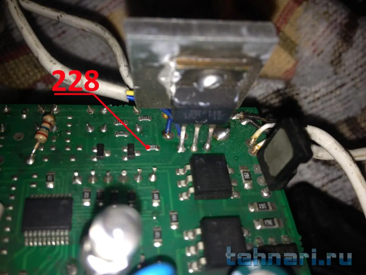

Мультиметром начал прозванивать смд, оказалось что первые элемент после входа +12в в обрыве. Маркировка 228. О таким в гугле ни чего нет, решил подать +12в (напряжение и силу тока постепенно подбирал на лбп) после этого элемента и плата хотя бы стартанула. Загорелся светодиод подсветки, индикатор температуры. Элемент очень мелкий, паяльником поменять сам не смогу. Оттащу в сервис по ремонту сотовых, думаю у них и деталь такая найдется и поменяют без проблем. Дальше уже буду подключать сам инкубатор, смотреть держит ли температуру, будет ли переключаться сам на 12в когда в сети пропадет 220в, в общем - тестировать.

Это SMD-резистор сопротивлением 8,2 кОм. :)
Навряд-ли он сгорел.
Нет, не так!
Значит Вы неправильно определили схему его включения.
Нарисуйте схему подачи 12 В от АКБ и сами всё поймёте.
Николай, я не умею рисовать схем, как и читать их. Максимум я могу нарисовать вот так, красной линией подается +12В от АКБ.
Это проблема.
Как же Вы собираетесь ремонтировать электронику? По указке с форума?

Да я же не в промышленных масштабах собираюсь ее ремонтировать. Лучшего качества фото навряд ли удастся получить, попробую конечно но не обещаю что получиться. Каждое фото придется засовывать в архив, ну может два поместится. Вопрос, резистор 228 должен хоть как то звонить мультиметром? Там в схеме еще один компонент стоит, попробую разглядеть маркировку, позже отпишусь.
Да-да. И переверните уже на 180 градусов свой взгляд на этот резистор! ;)

Лучше качества получить не удается, подписал что увидел, на 1 фото под радиодеталью 1F, ниже стоит еще одна, по виду схожая, но маркировку разглядеть так и не удалось, увидел только "wh 35". Между буквами и цифрами вроде еще что то написано, не непонятно. Слишком мелко и нечетко сделана надпись, лупа не помогла.
