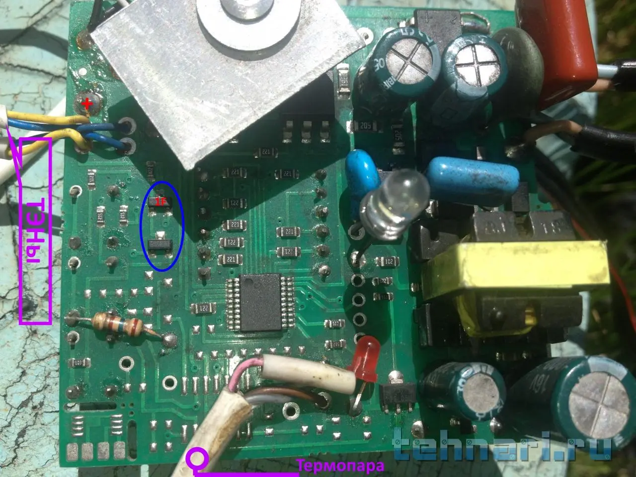

Сгорел блок управления инкубатором "Несушка"

Николай, вы правы - резистор 228 живой. Значит буду теперь грешить на деталь с маркировкой 1F, так как я лбп подключил в обход него и она заработала. Или опять неверно мыслю?

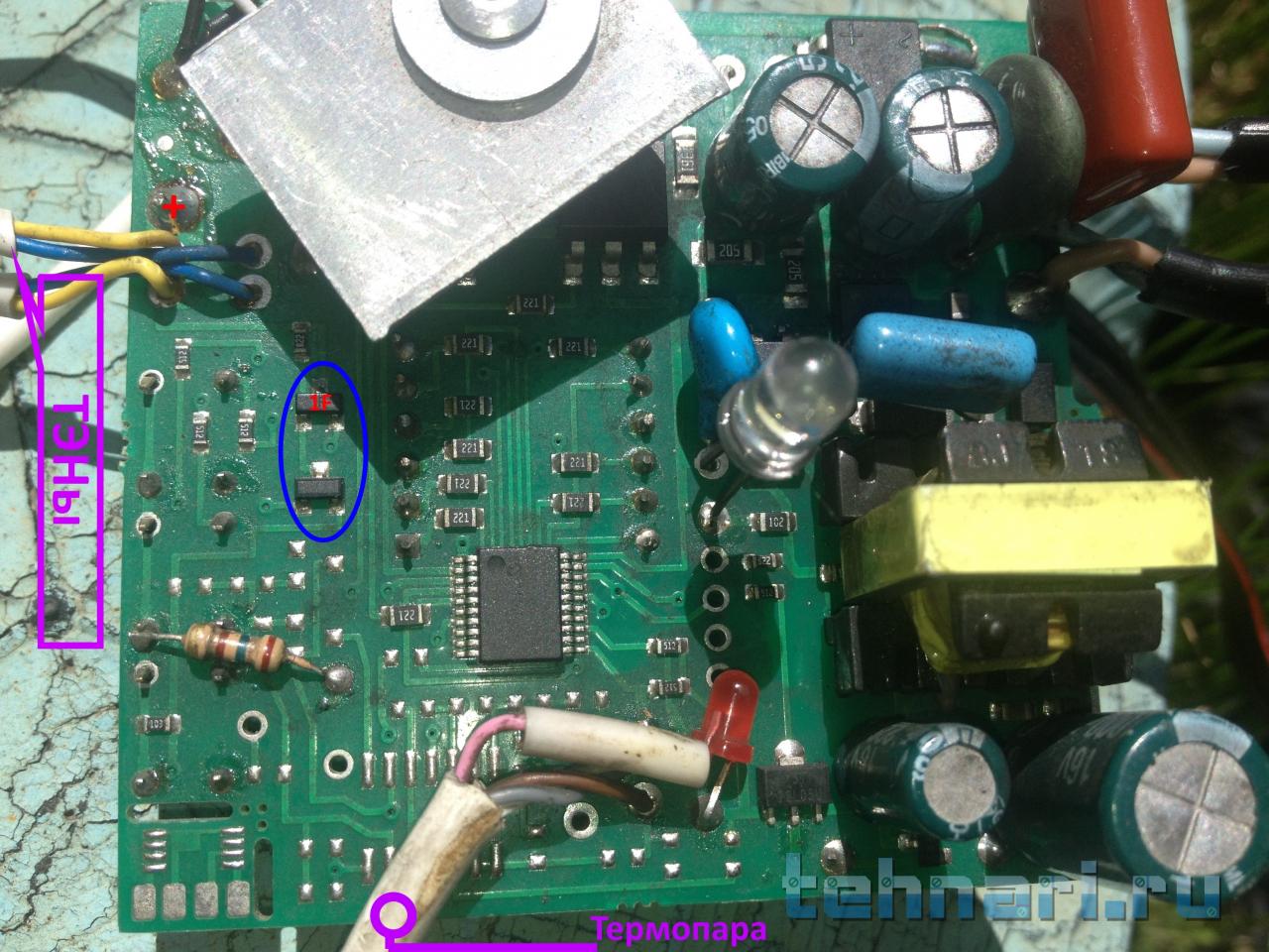

Подскажите что за детали выделены синим? В гугле об этом ни чего понятного для меня не нашлось. Маркировку удалось увидеть только на одной.
Транзисторы , а какие определить можно прозвонив , подняв одну сторону где 2 ножки . BC847B такой мне гугел выдал по1F
Это smd транзисторы.
Спасибо, напишите подробнее про определение их, какой из них какой будет. Еще вопрос, обнаружил что на термисторе есть трещина, даташит какой то наполовину китайский, да и несведущему там все равно мало что понятно, напишите все известные вам аналоги термистора 10s470l?
Если гугл не врёт , то проверяется так: мультиметр ставится на диод , красный щуп на B , черный на C,E , должен прозваниваться , меняете щупы местами - не должен прозваниваться .

А чем они могут отличаться, 1F от того, который с непонятной маркировкой?
63 Ом, только вот мерил не выпаивая.
А что там написано?
Увидел только "wh 35". Между буквами и цифрами вроде еще что то написано, не непонятно. Очень-очень мелко написано и нечетко, лупа не помогла.
1F транзистор стоит первым в цепи питания 12В, если подать +12В на ногу В, то плата начинает работать, загорается табло и подсветка, термопара начинает измерять комнатную температуру
47 Ом при 20 градусах , если у Вас другая температура в помещении , то 63 возможно это норма , по 2 му транзистору ничего не нашёл , придётся отпаивать и проверять как 1-й .
Я понимаю что запаянные они прозваниваться будут не так как должны, но ввиду отсутствия дома паяльника просто встал щупами на них и вот что получилось, 1F не звонится вообще ни как, а тот что ниже звонится в обе стороны, только с разными значениями на мультиметре. Завтра выпаяю и буду уже прозванивать как положено. Просто решил может такие измерения хоть о чем то скажут.
Если 1F это точно BC847B то он сгорел .

BC547, BC337 -вот такие точно есть в радиомагазине, а того что стоит нету( Насколько критична подмена, место вроде позволяет уместить его не в смд корпусе.
Пойдут , только ставить их неудобно .
Ладно, завтра все буду прозванивать уже по фэншую. А сейчас спать, ночь уже.
Спасибо за помощь!
1F в отпаянном состоянии всё так же не звонится ни в одну сторону. Тот что ниже звонятся только выводы В и С, при чем неважно на какой из них поставить плюсовой щуп(показания мультиметра 005). На вывод Е не звонить вообще. Но если она запаяна в плату то вывод Е начинает звониться (На мультиметра 770).
