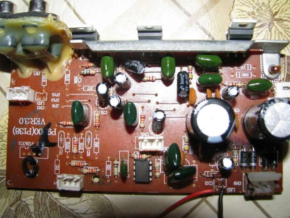

Добрый день всем! Продолжу эту тему. TopDevice TDE210\2.1 тоже нет признаков жизни. Вернее они появляются и тут же исчезают. Сгорает предохранитель!!!! что стоит на входет, идет гул из саба и неработает один из каналов на сателлит(этот вопрос вроде решен после замены TDA), так же заменен диодный мост(один из диодов вызывал сомнения). Проверен трансформатор по сопротивлению первичной(большое) и вторичной (маленькое сопротивление) обмотки.
Что может быть еще?
Читал что в некоторых ставят тепловую защиту, но здесь ее что то не увидел.
