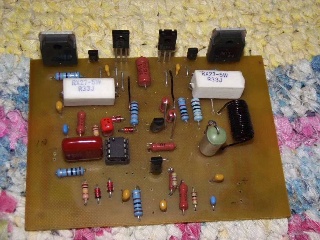

Вывод-сделать на транзисторах,уже сделано,сегодня,правда ещё не пробовал
    115.9 KB · Просмотры: 328

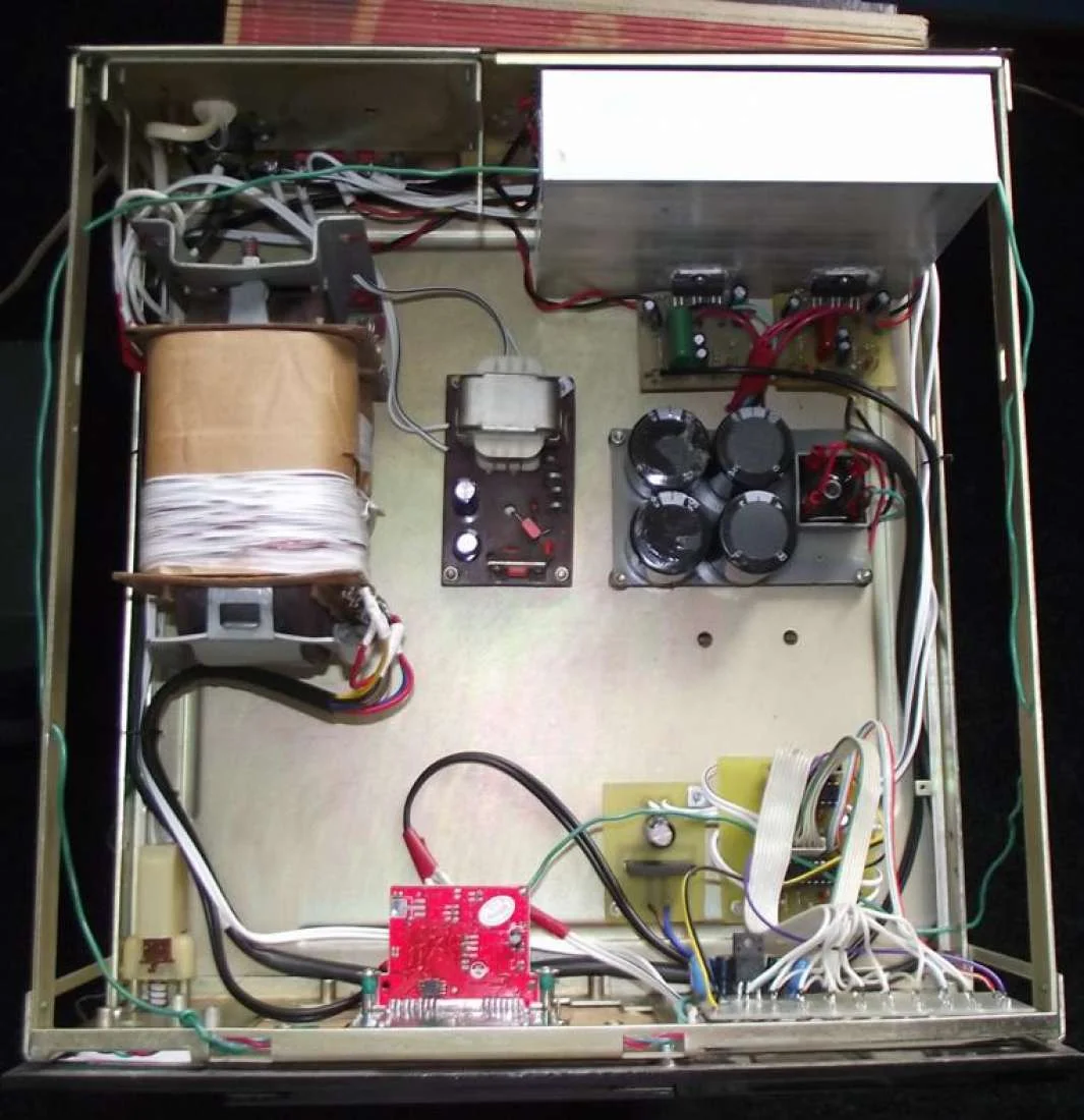

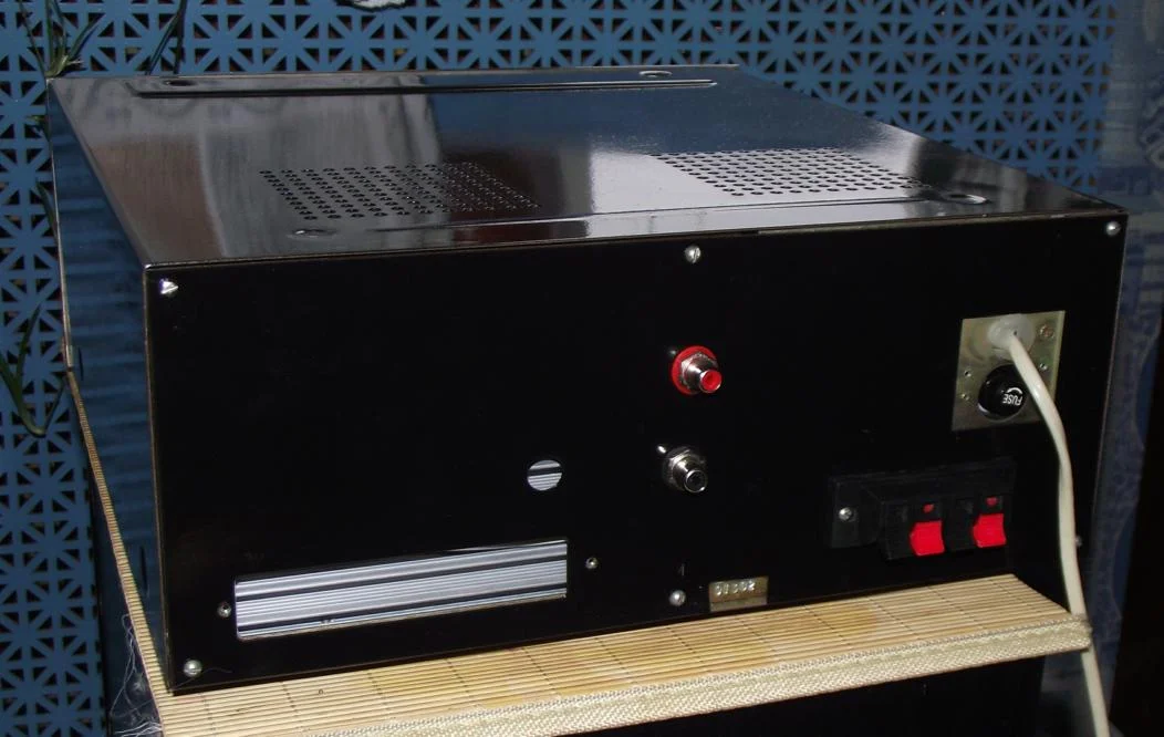

Вот так это всё выглядело при жизни:tehnari_ru_121:
    44.7 KB · Просмотры: 175
    72.9 KB · Просмотры: 135
    106.3 KB · Просмотры: 180

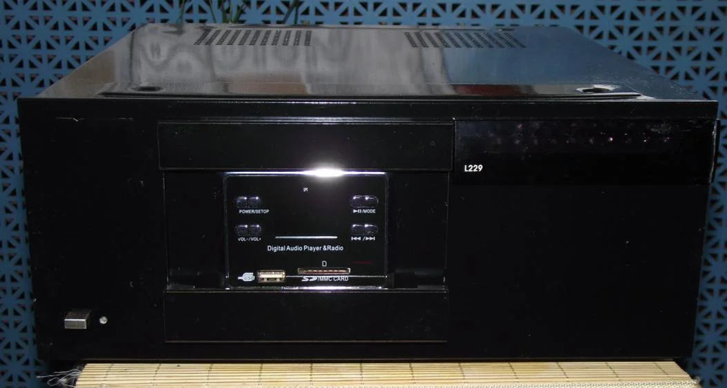

Красиво. Плеер мастеркитовский? Как играет, в смысле качества?
Плеер действительно мастеркитовский.Играл довольно неплохо,ни каких шумов,не HI-End конечно,но свою цену в полне оправдывает.Есть конечно небольшие недостатки,ну куда уж без них.Подкупила многофункциональность:часы,флешки,небольшой эквалайзер,тюнер,вход AUX,пульт Д/У.Пришлось правда делать отдельный стабилизированный блок питания-5В,можно было взять питание от основного трансформатора,но из за часов сделал отдельный.Что касается поддельных микросхем,очень даже может быть,я в этом не разбираюсь.Зато я теперь серьёзно задумался насчёт защиты А/С.
