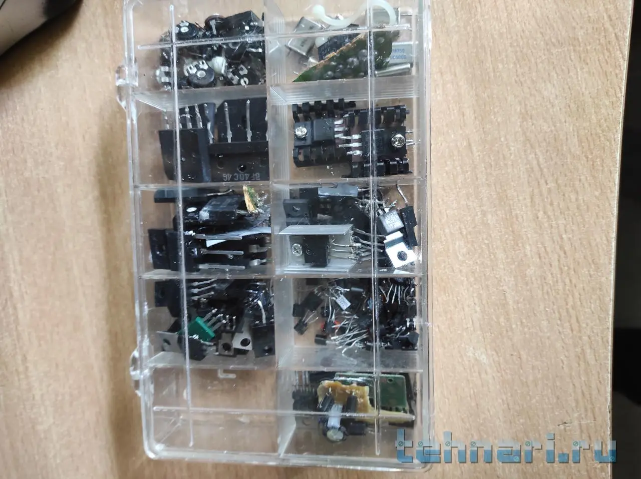

Спасибо!!!Всё правильно пишешь,а то есть такие,что начинают хамить а вот надо новый покупать даже и цену указывают! Так дело не в цене! У меня в подвале штук 100 и не считал разные и зарядки и блоки питания могу поделиться даром отдам и куча советских резисторов и кондесаторы,диоды транзисторы.как нибудь выложу фотки!
Вот попробую выложить картинки
