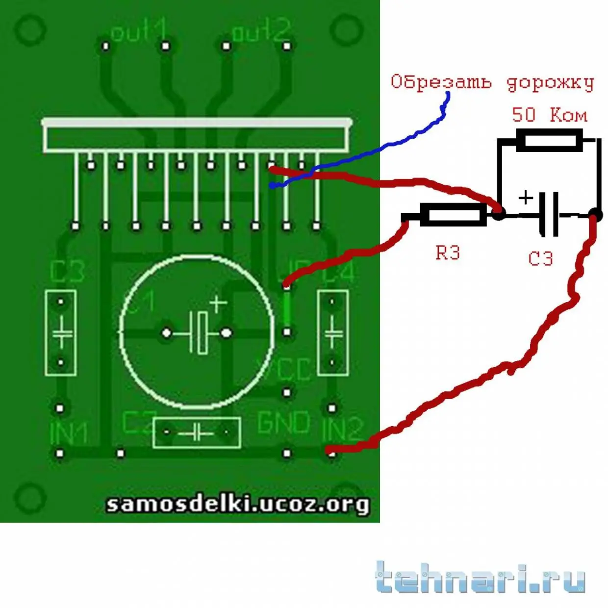

Подскажите что и как надо сделать что бы избавится от щелчков при включении.Сделал усилитель по такой печатке(тда1558)

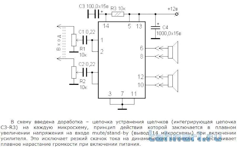

Девайс имеет вход 14 (Муте/Стендбай)... Сделай на печатке сразу схемку для задержки включения и не будет у тебя динамик ПУК-ать...

осталось только щелчек устранить
щелчек устраняется так(см. схему ниже):
R3 и C3 подбираешь по имеющимся у тебя деталям. Обрати внимание, чтобы вольтаж конденсатора С3 - был не менее, чем указано на схеме, также соблюдай его полярность.
Чем больше по емкости С3 ,тем тем дольше будет задержка при включении
и паралельно С3 подпаяй еще резистор на на 40-50 Ком для его разрядки , иначе задержка будет работать через раз...
вобщем:
R3- не менее 10 ком
C3 - 100-200 мкф (подбирай под себя)
можно смонтировть навесным способоом, если плата уже готова..

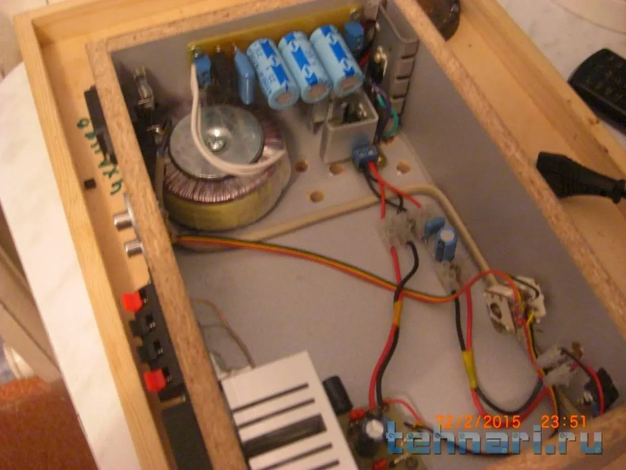

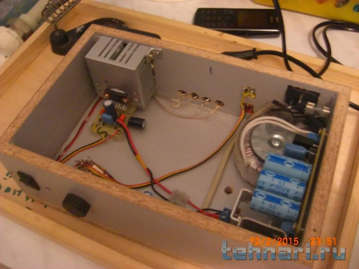

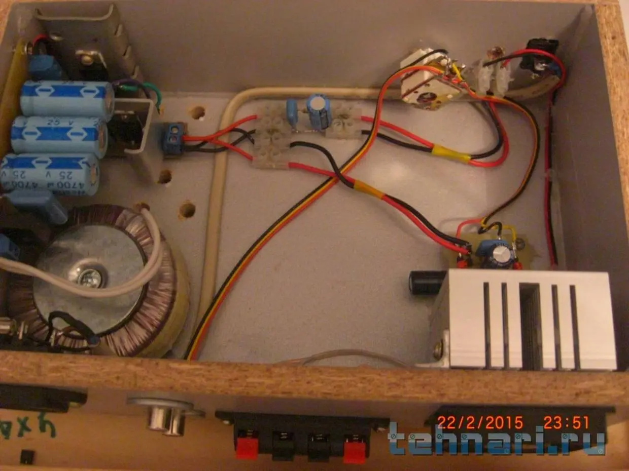

Вот фотографии
    51.1 KB · Просмотры: 376
    51.3 KB · Просмотры: 349
    56.4 KB · Просмотры: 485
Это не монтаж!!! Сразу видно что это твой первый усилитель... Конечно всё будет фонить! Сплошные ошибки!!!tehnobanka
1. От входа к регулятору идут простые провода, не экранированные. Докучи параллельно сетевым проводам к выключателю.
2 Ни один провод не свит в КОСУ! Там где переменное напряжение, ОБЯЗАТЕЛЬНО витая пара должна быть!
3. Входы (RCA) расположены рядом с силовым трансформатором! Поставил бы лучше их поближе к регулятору!
4. Выключатель питания перенести на противоположную сторону (там где трансформатор и фильтр).
5 Соединение силовых и сигнальных проводов выполняется "В звезду" (должна быть одна точка куда всё приходит!
6. Резистор именно такой как я тебе и описывал... 2 крайние вывода как раз экранные.
Так ты никогда от своего ПУКа не избавишься и от фона при прикосновении к регулятору!
Завтра посмотрят другие участники ещё много тебе выскажут и посоветуют!

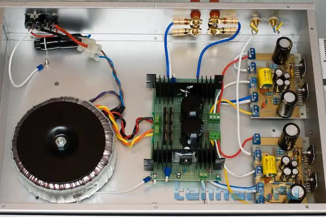

Полюбуйся как нужно компоновать!:wo:
Самое главное правило:"ВСЕ СВЯЗИ ПО-КОРОЧЕ"!!!
    37.5 KB · Просмотры: 302
С такой разводкой у тебя не только фонить будет, а ещё и возбуд по ВЧ подхватишь... И будешь ты "оплакивать" свои твиттеры! :tehnari_ru_121:
Видишь на фотке... Входные разъёмы в противоположном углу от транса и каждый канал в отдельном экране!

вот те что надо сделать если плата уже готовая(см. рисунок):
деталюшки спаяй меж собой и присоедени к плате проводами как на рисунке. и перережь скальпилем или острым ножом проводник что идет к 14 ноге в точке, где я указал
