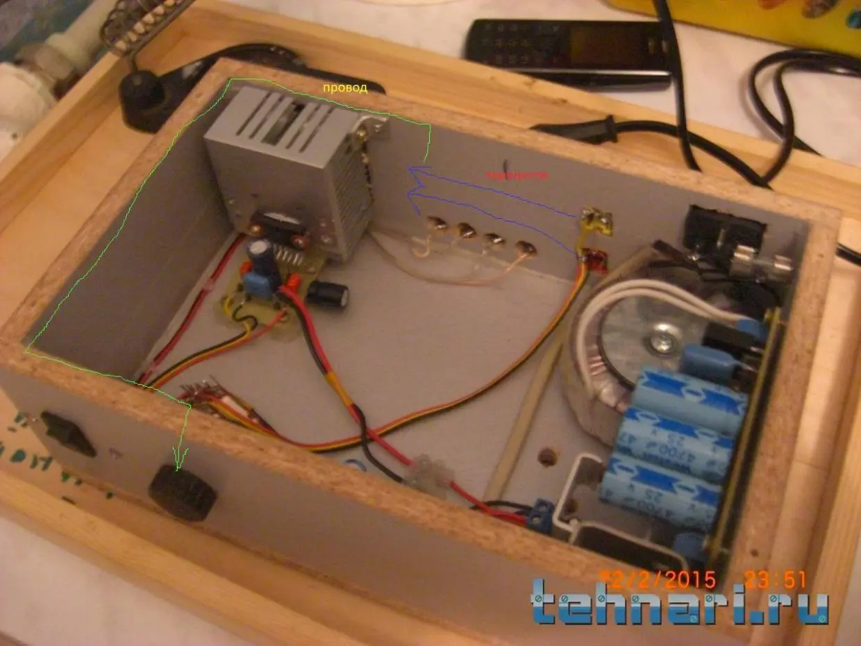

Можно обойтись без замены корпуса на металлический,а просто заменить провода и сделать косички по питанию и не менять места входов сигнала?
Самый первый усь собрал на двух тда 2050 однополярка с блоком питания от светодиодов, в пластиковом боксе для автоматов квартирных. Из четырех усей, он, пожалуй, самый тихий.
Попробуй подать сигнал без регулятора громкости.
Почему без регулятора,думаешь причина в нем.Без него подавал,фона почти не было слышно или проще сказать при маленьком увеличение громкости его вообще не слышно
При однополярке вечный гемор с землей. Да и РГ стараются ставить ближе к входу, а крутилку через удлинитель. Пробуй экранированный провод, землю сигнала пускай по экрану...
Мой первый усилитель тоже на TDA 2050 по схеме ИТУН. Живет себе в деревянном корпусе и не жалуется.
1. По входу замени провода на микрофонные (провода идут в перехлест с питанием) уложи провод питания вдоль задней стенки за усилителем и к регулятору, или аккуратно натяни перпендикулярно проводам питания.
2. Как уже советовали кнопку включения перенеси на заднюю стенку поближе к БП.
3. Экранируй блок питания железякой между платой БП и входом.
4. И как говорилось все земли соедини в одной точке звездой.
Что значит соединить звездой?
Не лезь, пока в эти дебри, да и соединять там у тебя - два блока... Копай в сторону РГ, без него все более-менее, так как путь сигнала сразу к платам короче и не петляет по всему корпусу, собирая, как антенна, все наводки от силовых цепей, питания и т.д.
Кнопка ВКЛ тоже, ну крайне неудачно расположена - сетевой провод и рядом с тюльпанами входа и мимо РГ проходит. Ей самое место сзади, сразу за трансом. На край в другом углу лицевой панели. Попробуй без неё включить транс.
Крематорий! Ты видишь все тебе говорят одно и то же... Начинай действовать, и не конючь! Компоновка превыше всего и "Все связи по-короче". Повторение бессмысленно, советов предостаточно!
crematoriy1, правильно сказали, что нужно сделать задержку включения - вариант самый лучший, и особо ничего переделывать не нужно. Добавить несколько компонентов навеской. А главный недостаток твоей компоновки - длинный не экранированный кабель. Если его заменить, то ситуация должна улучшится. 2-ой - это входные разъемы близко расположены к трансформатору питания (хотя он и тор, но наводки все равно от него есть). Если не критично для тебя, перенеси входные разъему к радиатору ближе (а лучше на переднюю панель, ближе к РГ), а провод проложи по верху. Про наводки от РГ, видимо у микры чувствительность большая, попробуй, если есть возможность, поставить меньшим номиналом переменник, а вообще вроде стоит СП-3, а там должны быть вывод заземления - вот их на общий посадить нужно. Если неискаженная громкость получается при неполном повороте РГ, можно поставить делитель напряжения на входе. И правильно сказал urfinjuss66, про "звезды" не думай пока. Вот на фото изложил. И еще вопрос: без вентилятора сильно греется радиатор? Может он там не нужен, а то по питанию лишние помехи дает, хотя 1558 хорошо их "съедать" должна.

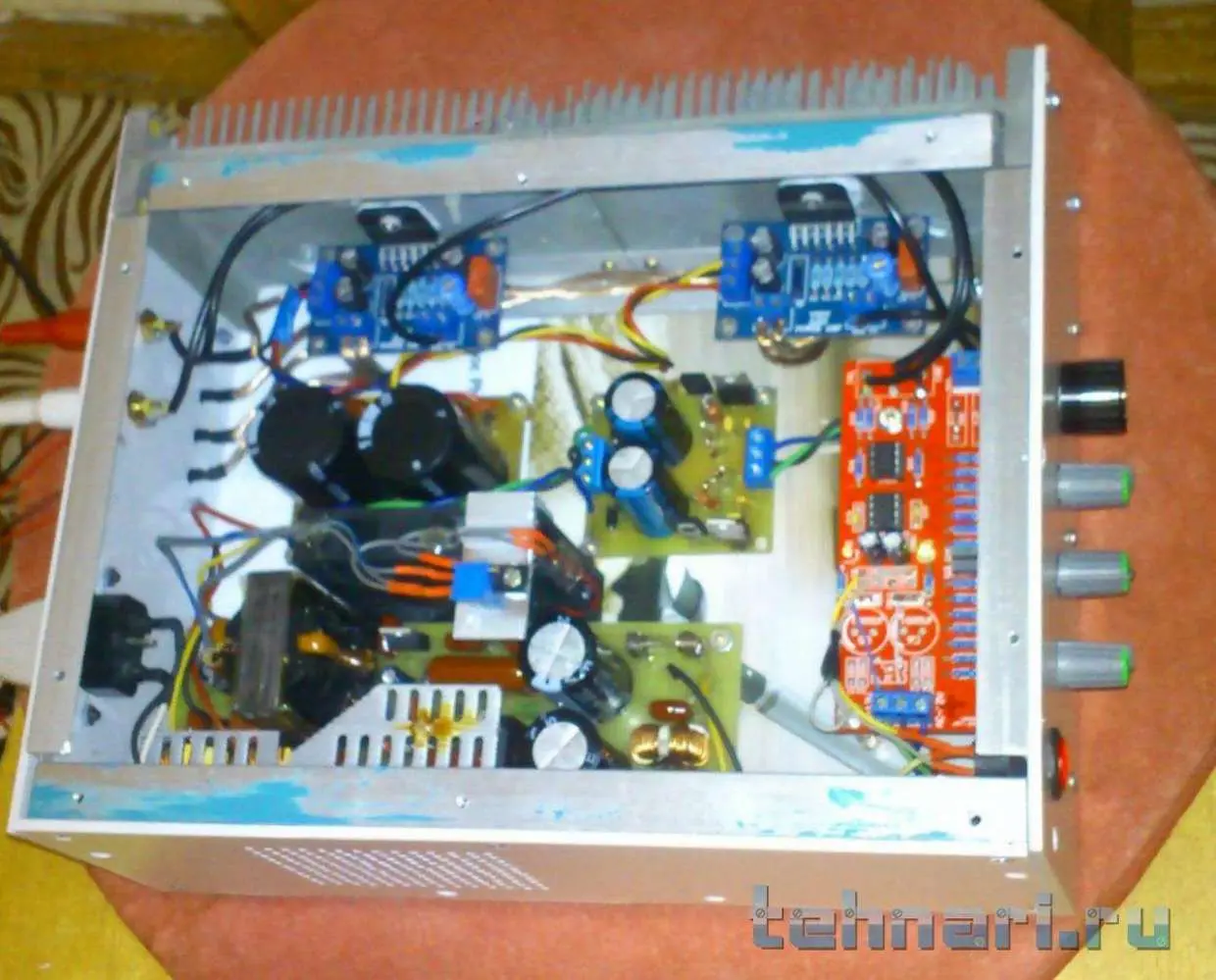

Вот например мой вариант компоновки (хотя звуком я не доволен - видимо "китайпром"), но наводок, фона и т.д. нет.
