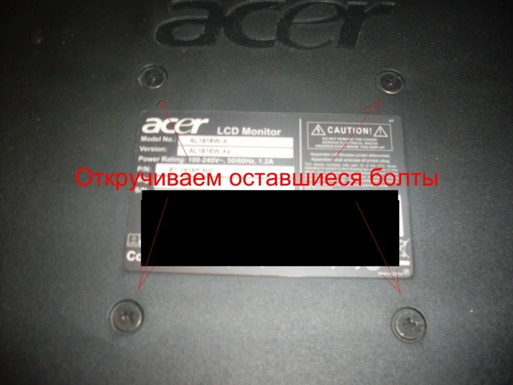

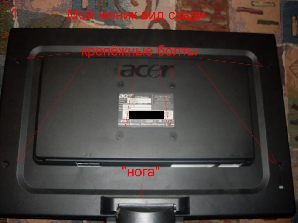

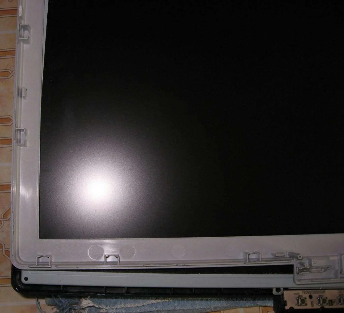

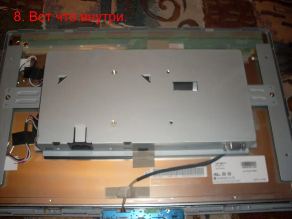

Блин так и быть специально для тебя сегодня свой асер разберу. фоты скину
P.S. у меня AL1916W внешне один в один
Держи фоты по разборке именно Асера

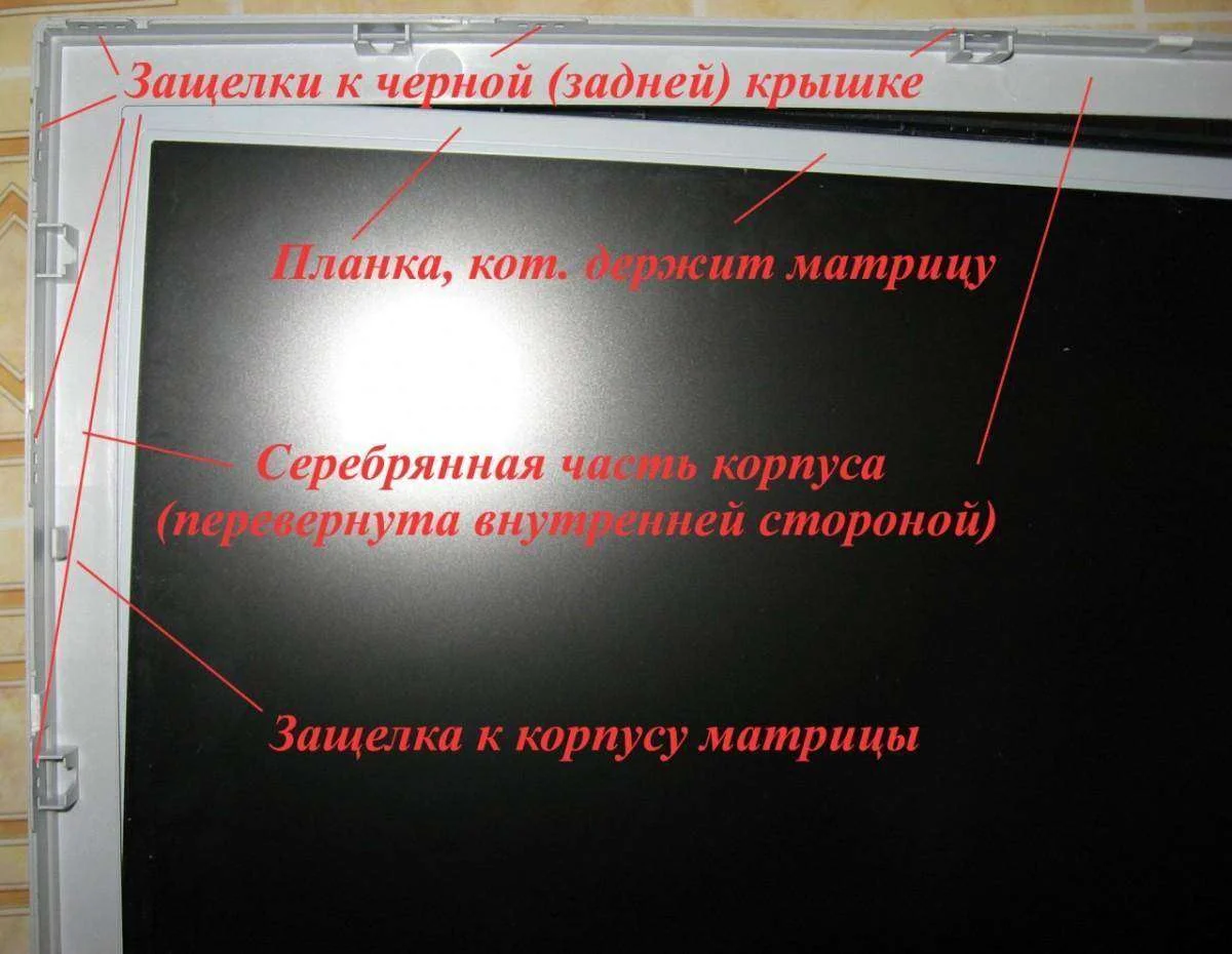

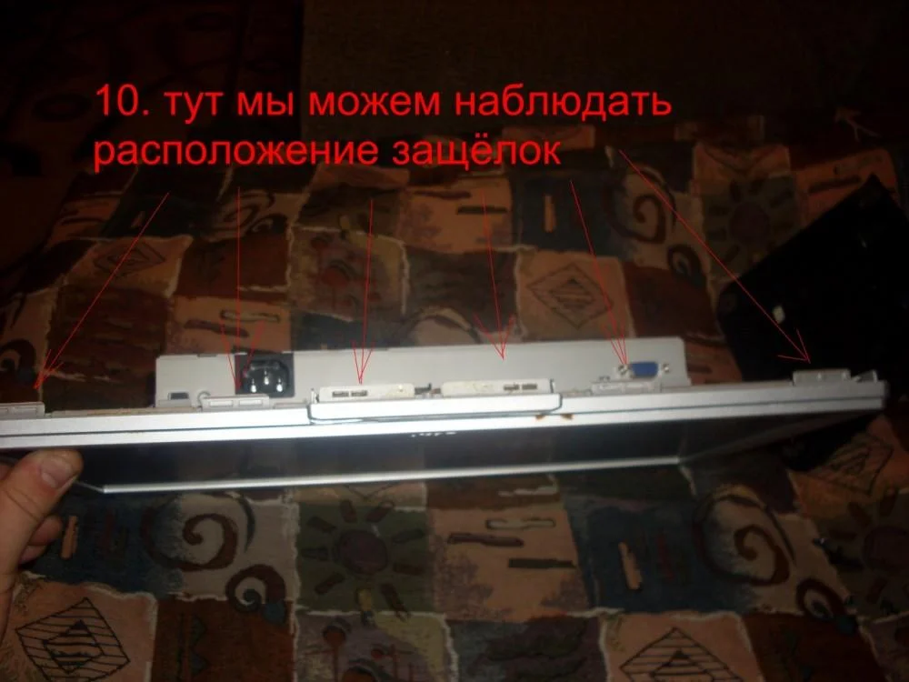

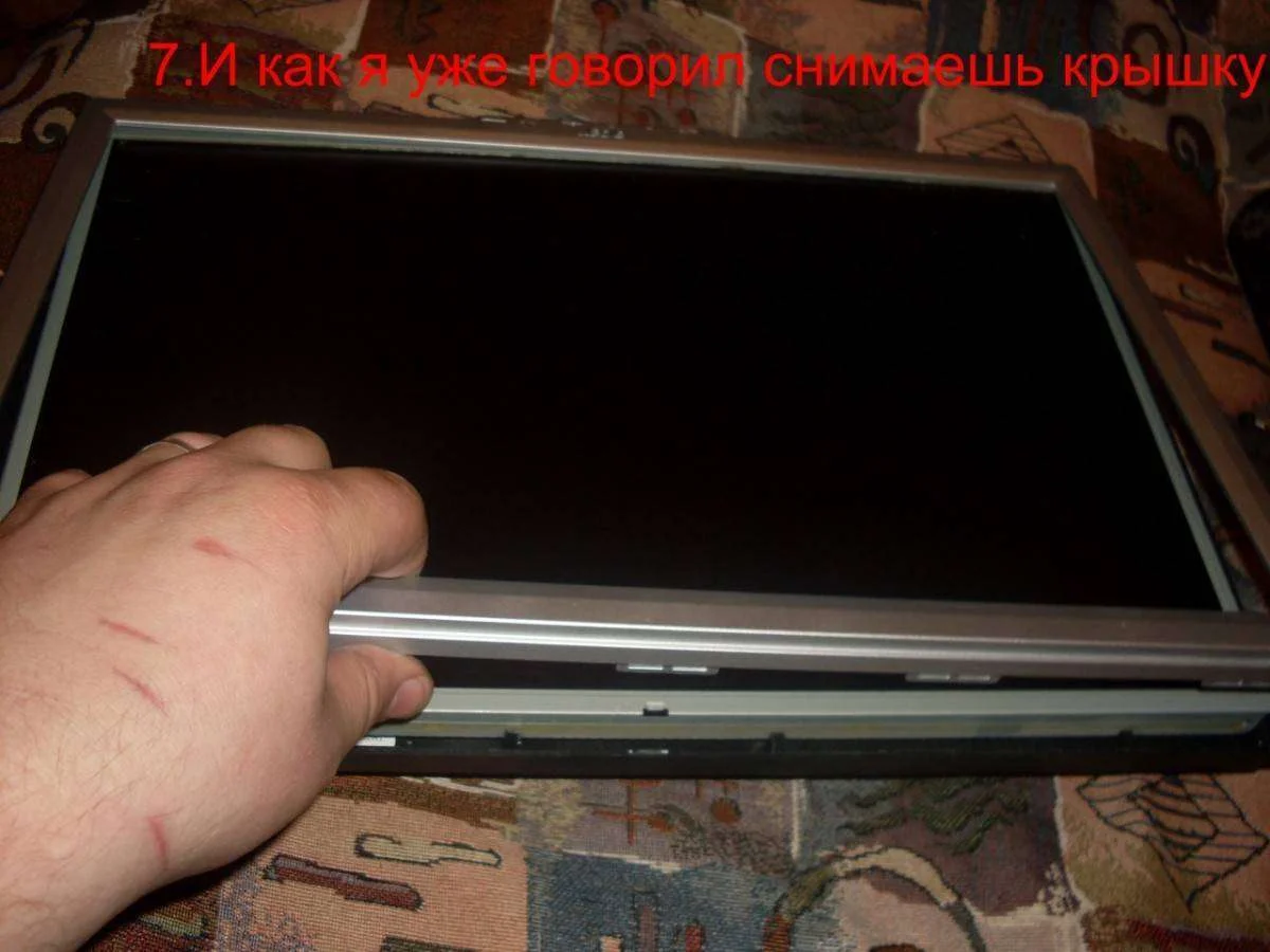

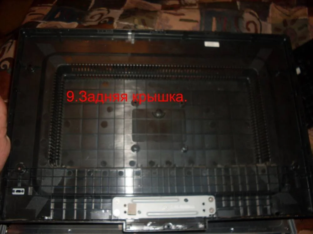

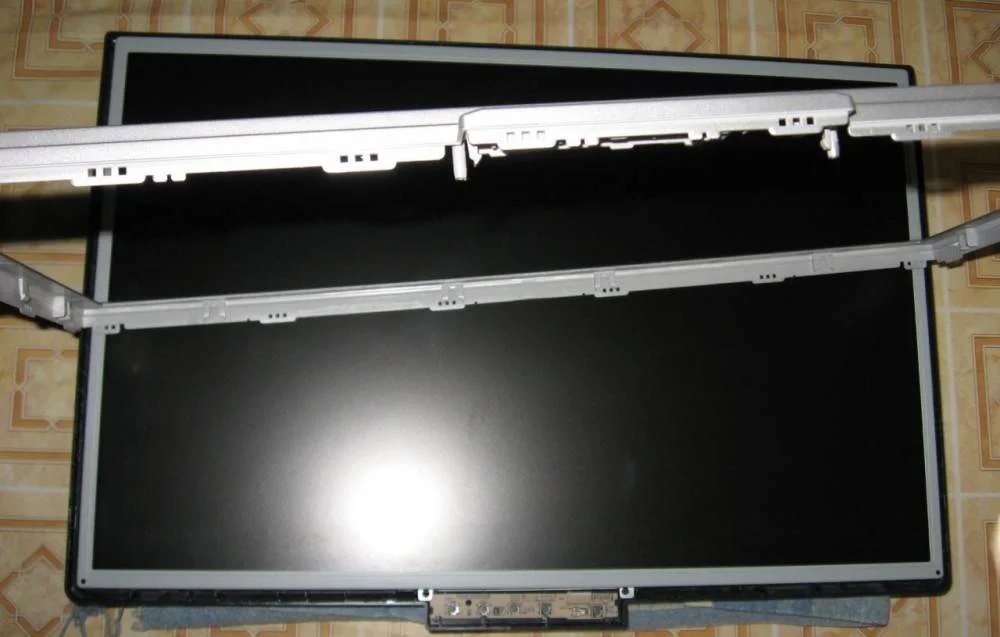

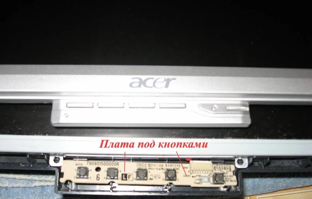

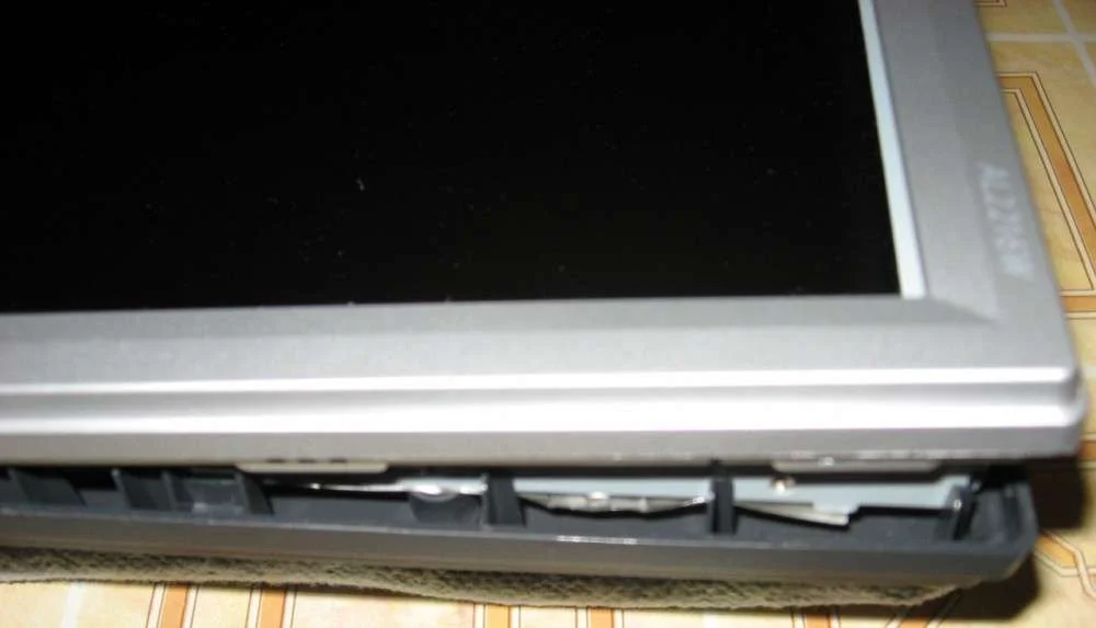

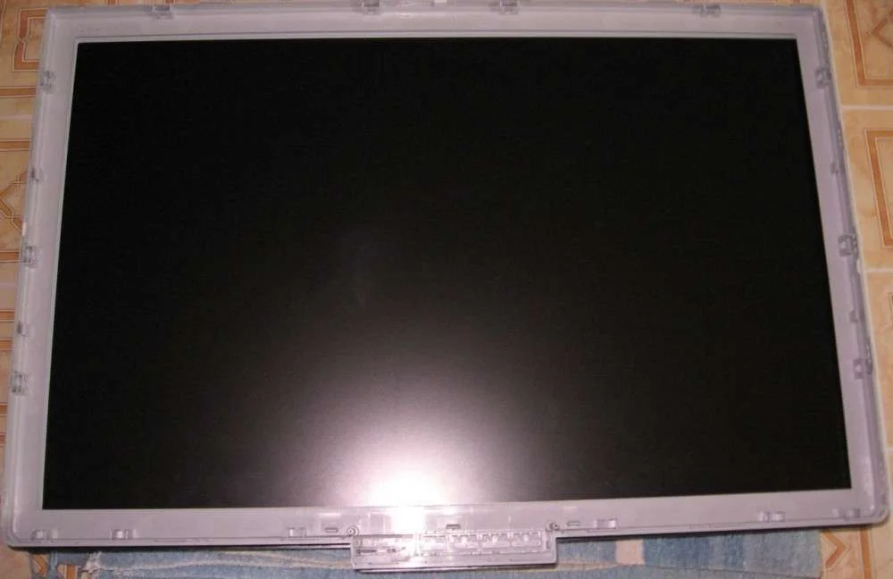

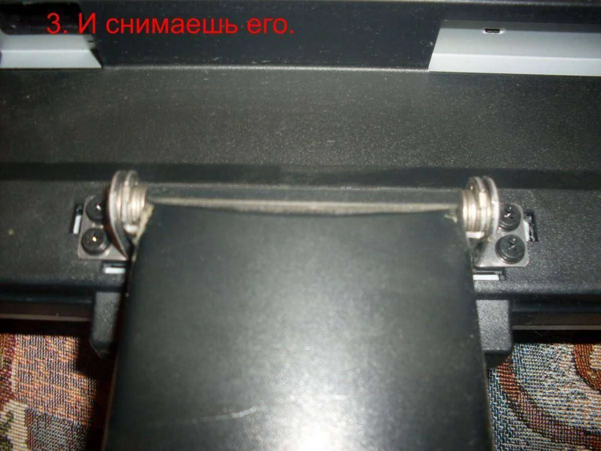

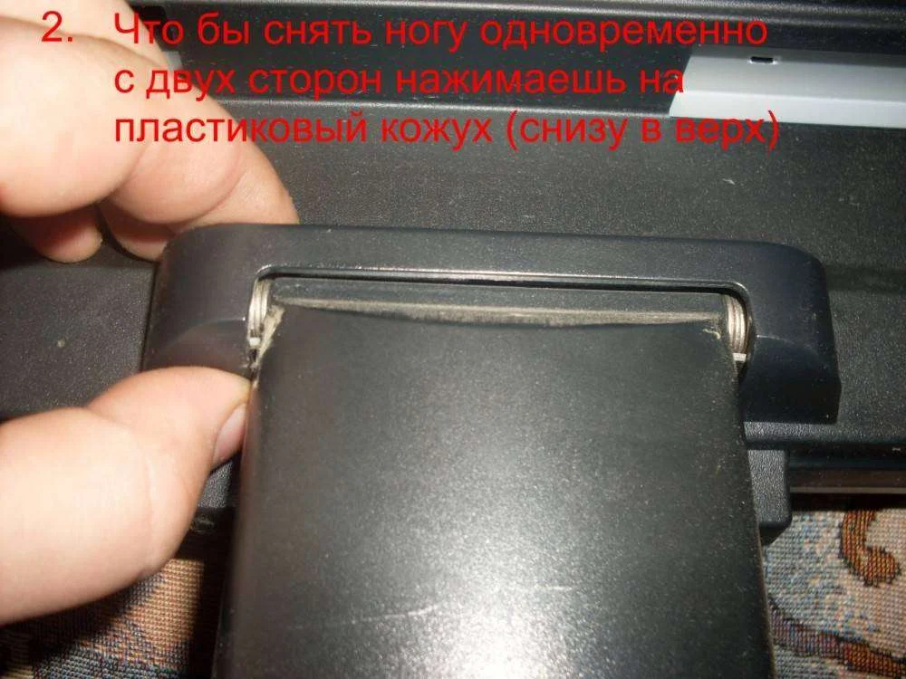

Все получилось!
Спасибо zevs66688, ты мне очень помог. Я нигде не мог найти фото как разобрать монитор, везде уже разложен по деталям.
Инструкция по разборке монитора.
1. На стол я постелил старое одеяло, чтобы не поцарапать поверхность.

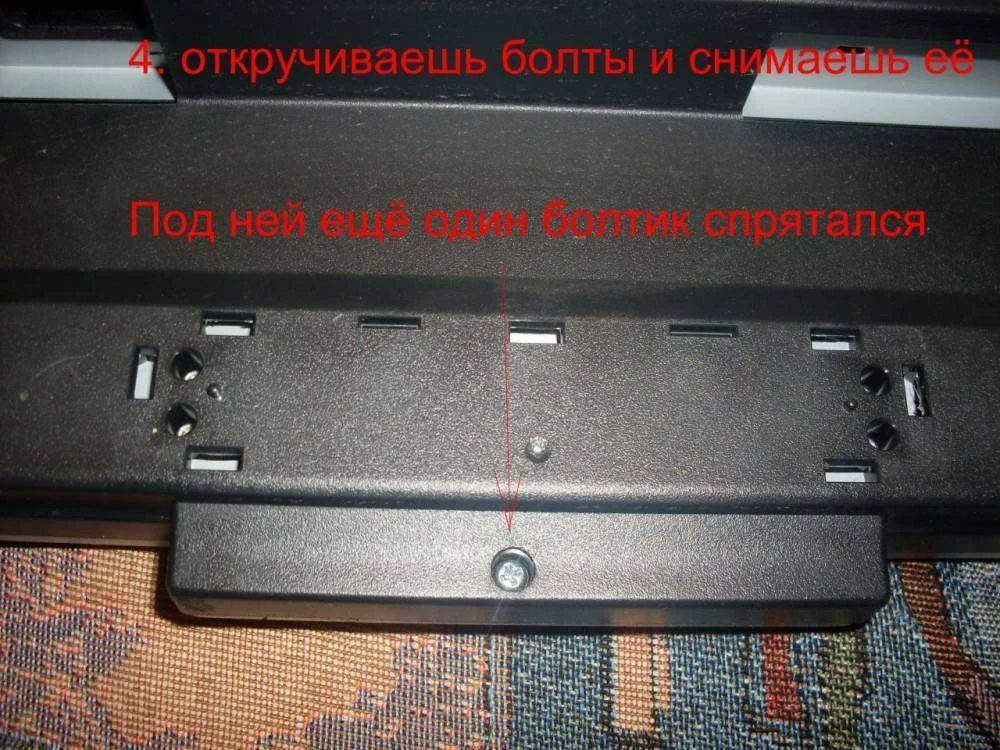

2. Отключил монитор и положил его на одеяло экраном вниз, как на фото №1. Надавив сверху и снизу на заглушку, снял ее. Под ней 4 винта, открутил и снял ногу. Других винтов нет, поэтому определить, что монитор разбирали, не по чему.

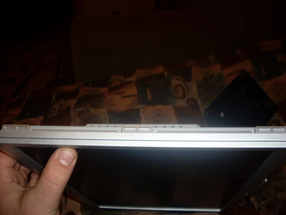

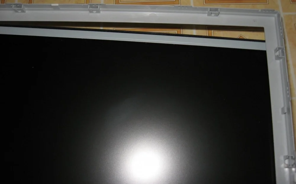

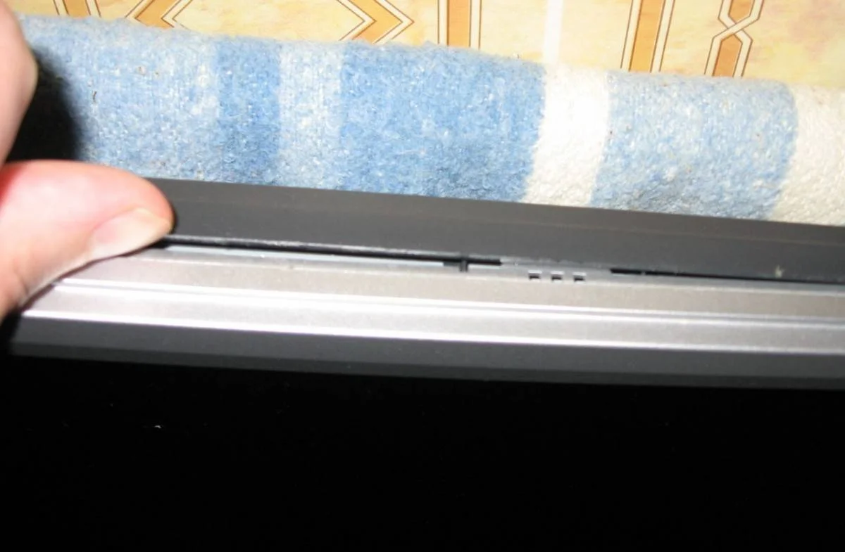

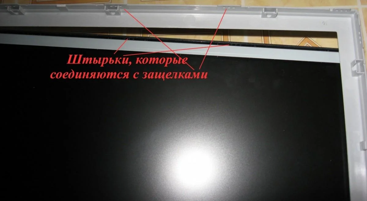

3. Перевернул монитор дисплеем вверх. В середине верхней части рамки подцепил пальцами серебристую часть корпуса и аккуратно стал немного отгибать от дисплея и тянуть на себя. Под серебристой планкой есть еще одна (белая), она держит матрицу, за нее тянуть не надо! Приходится упираться костяшками пальцев о сам дисплей, для уменьшения давления положил деревянную линейку под костяшки. Раздался щелчок - и первая защелка открылась, после нее открыл все остальные на верхней части дисплея (6 шт). После этого приступил к боковым (5шт с каждой стороны), а потом к нижней части (см фото). Начинать нужно именно с середины верхней части, т к она длиннее. С боковыми частями пришлось повозиться: на них защелки в обе стороны (и к черному корпусу, и по 1шт к корпусу матрицы с каждого бока). После разборки кончики пальцев изрядно болели, т к пальцы несколько раз соскакивали. Матрица к черному корпусу, видимо, сзади приклеена на двухсторонний скотч, ее я вынимать не стал.
4. Взял свечку и натер воском поверхности соприкосновения черного и серебристого корпусов. Тряпкой убрал излишки и крошки воска. Взял машинное масло и нанес его поверх воска тонким-тонким слоем (удобно наносить ватной палочкой). Может чего-то одного (воска или масла) было бы достаточно, но второй раз разбирать не хочется.
5. Начиная с нижней части, где кнопки, стал закрывать корпус. Плата с кнопками никак не хотела вставать на место, оставив небольшую щель, поправил ее спичкой, и после этого корпус захлопнулся. Протер монитор, т к, пока открывал, сильно заляпал.
Вся работа заняла, примерно, час времени.
