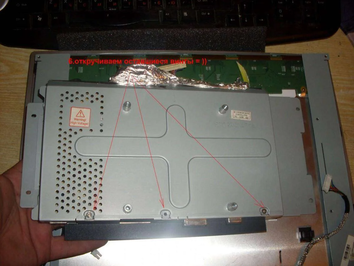

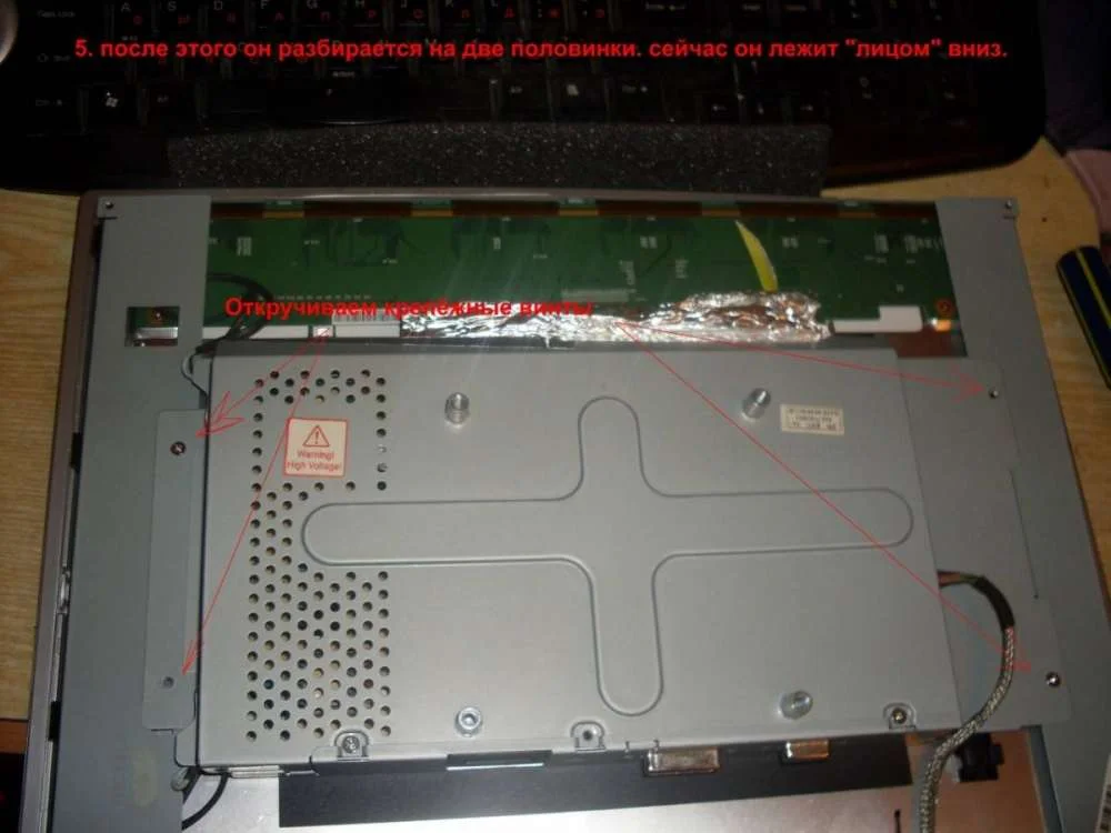

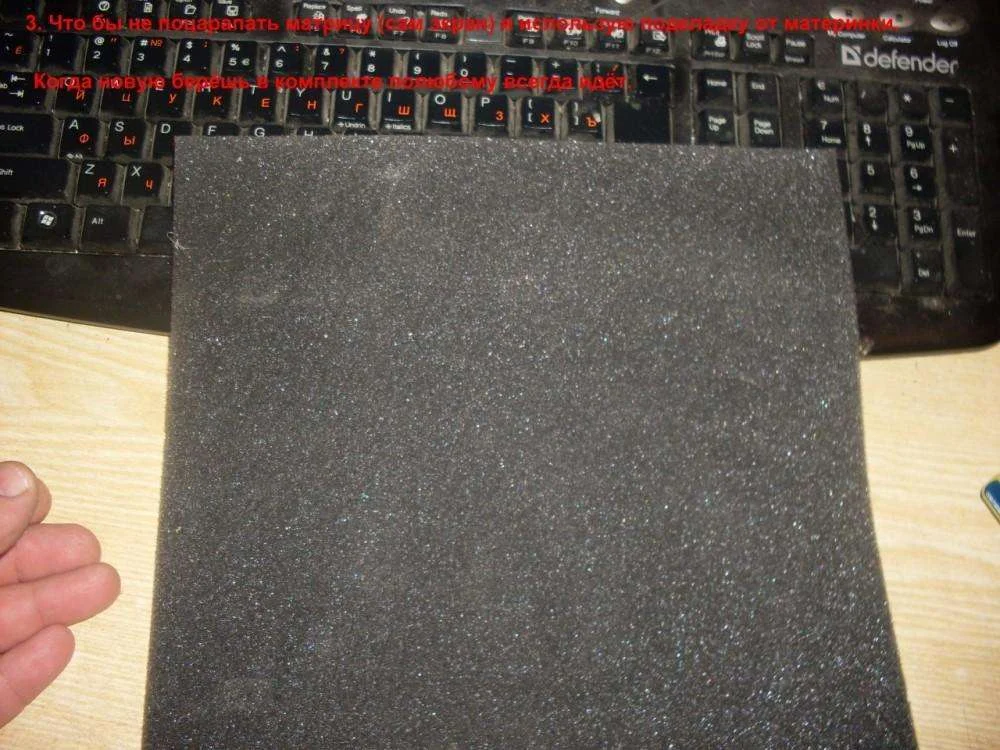

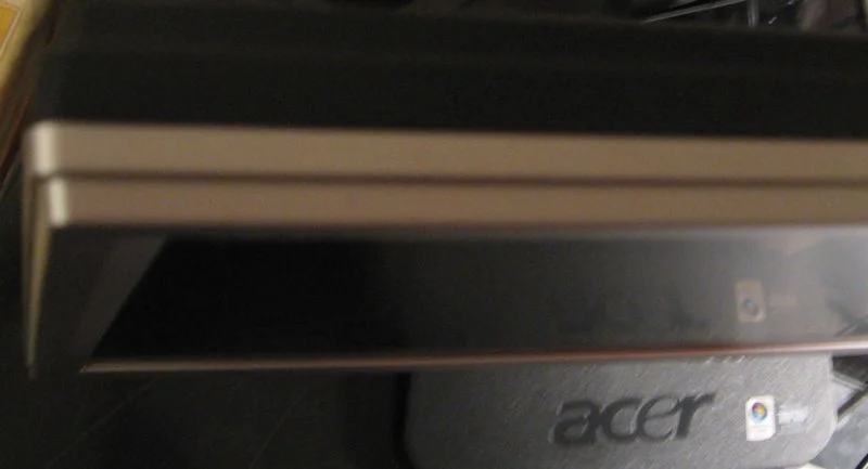

Снял видео (продолжительность 24сек, 40Мб). Нажимаю на корпус, слышны щелчки. OneMove.ru
Винтов нет!!!
На асере не забудь ногу открутить
Винтов нет!!!

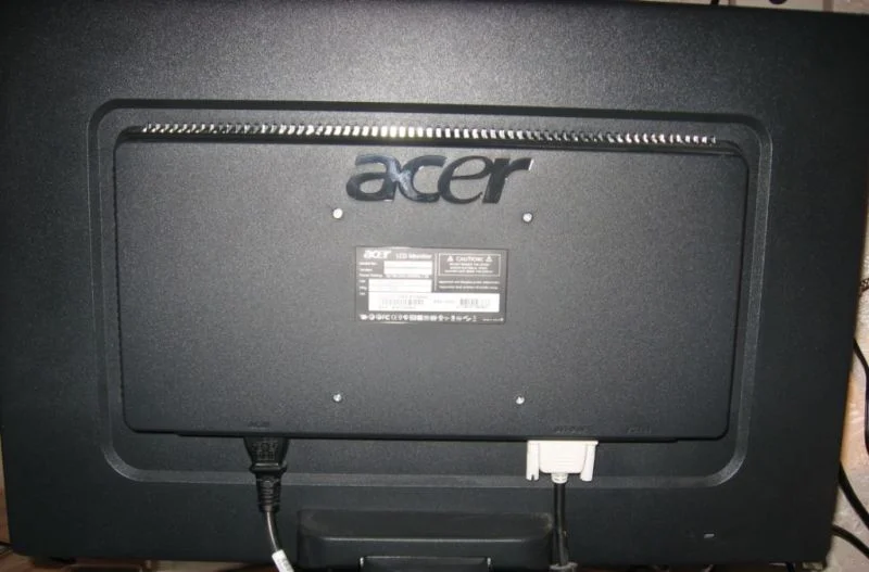

у тя 4 винта под ногой (ну всмысле у моника), ну или 2

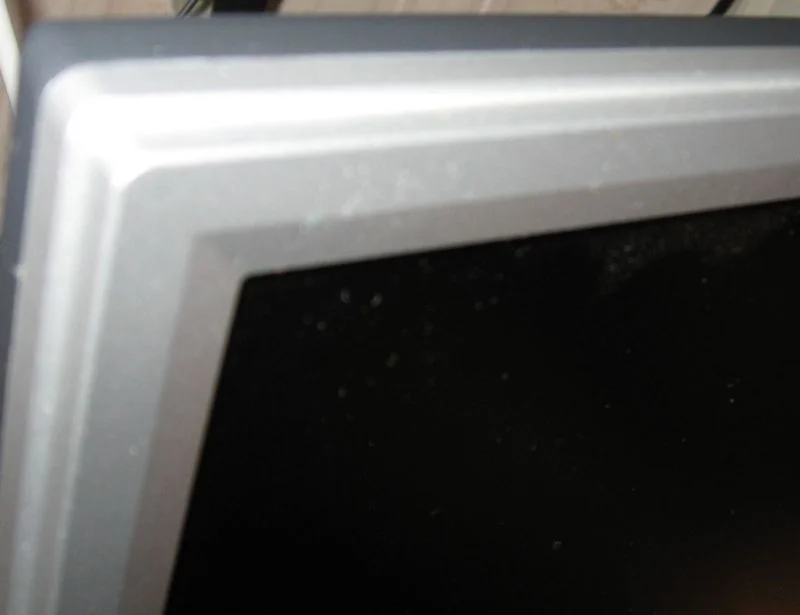

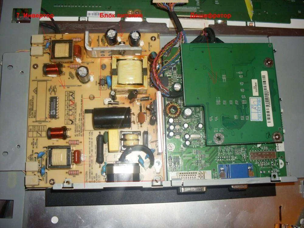

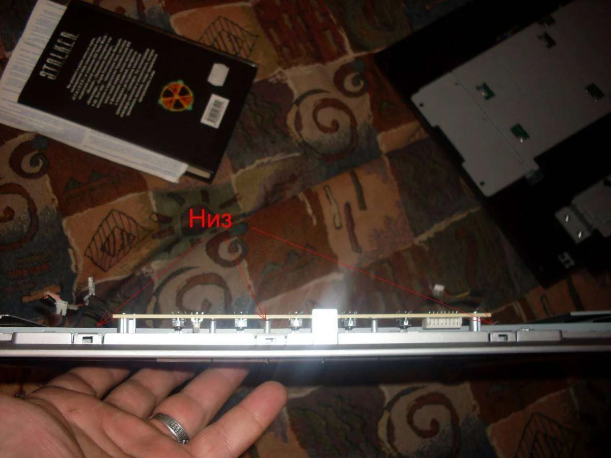

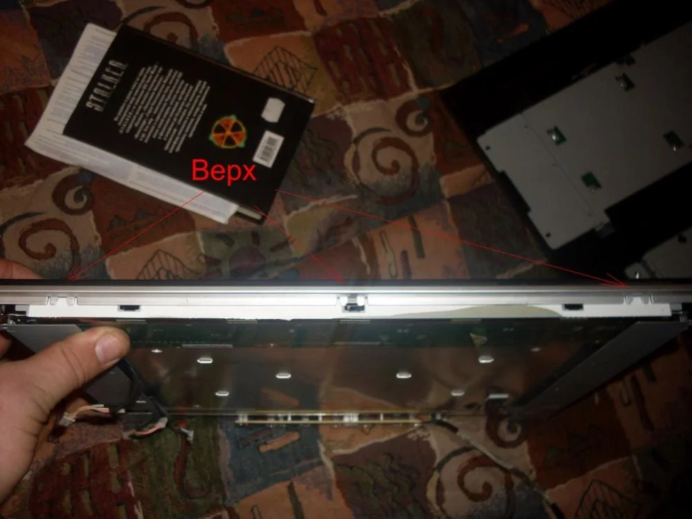

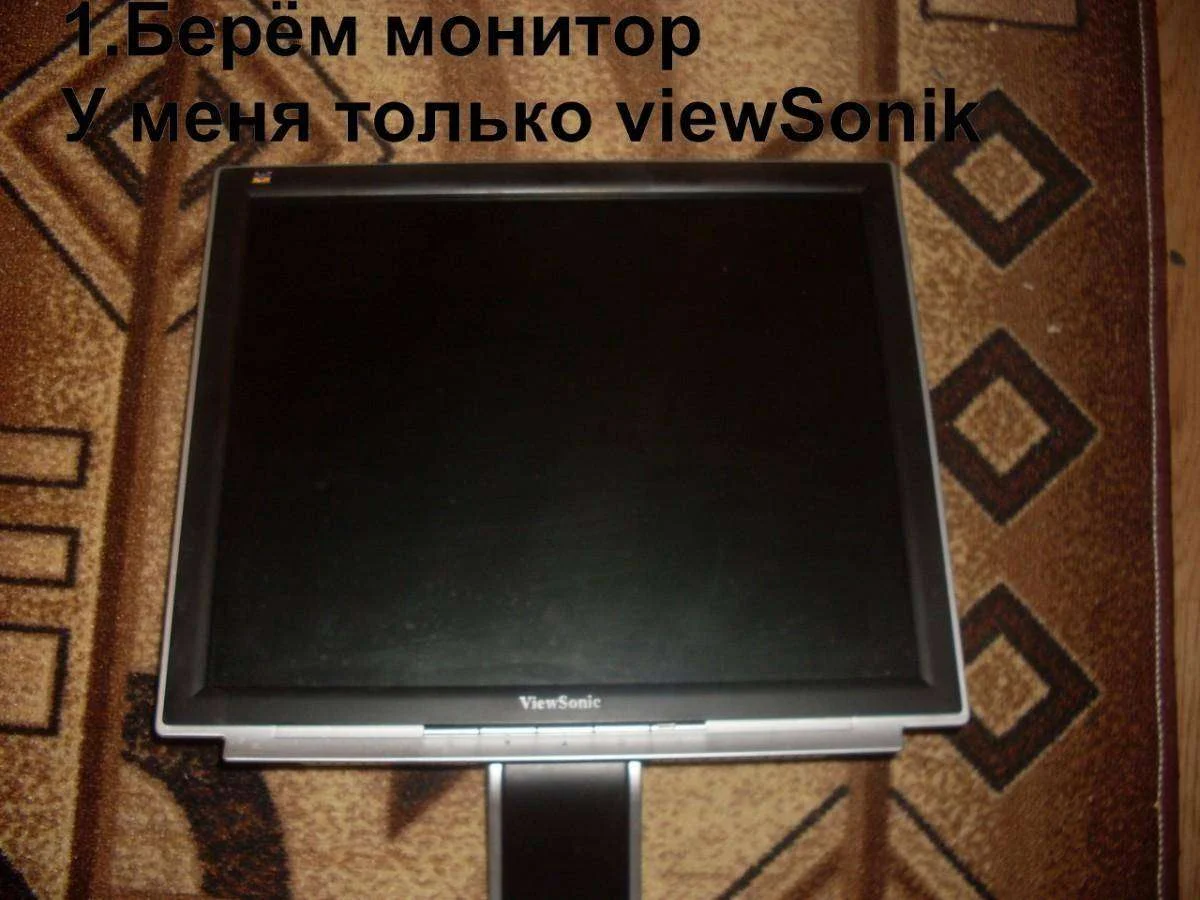

zevs66688 спасибо, отличные фото.

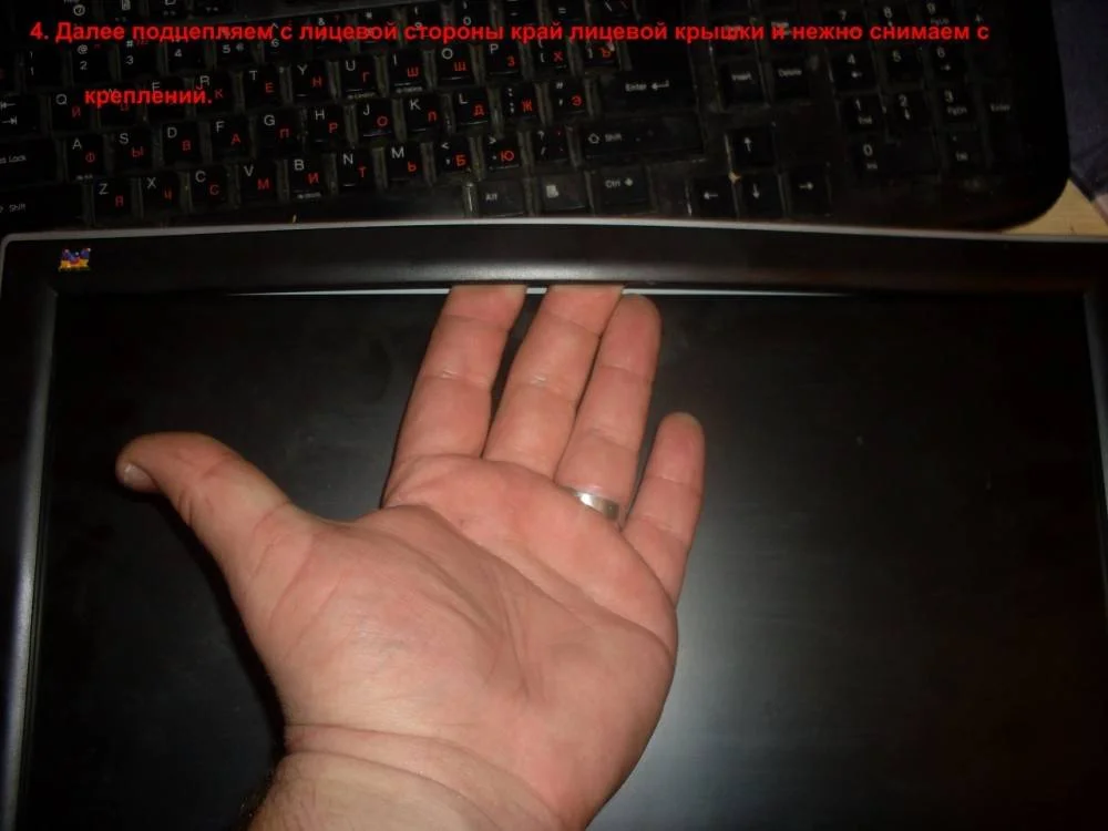

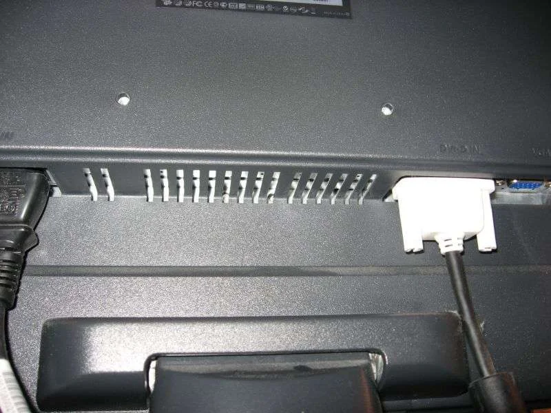

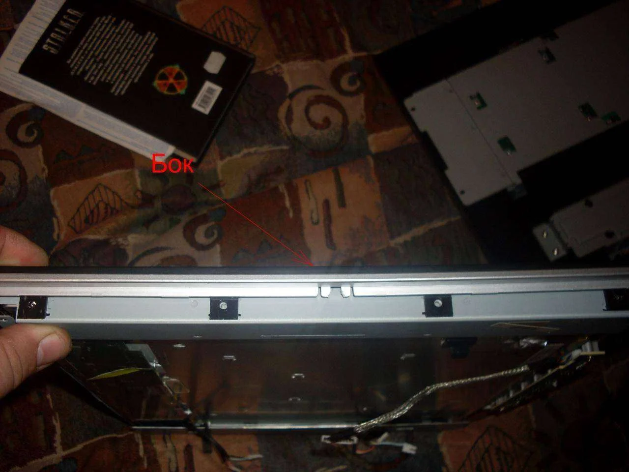

Если можно, поподробнее. Как Вы так оттянули край корпуса (фото№4)? И, если не затруднит, сделайте фото с видом расположения защелок.

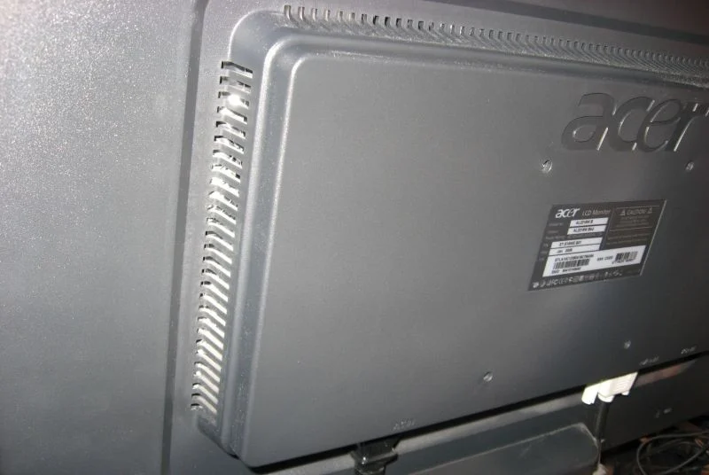

ФОТО монитора сзади.
Для уменьшения размеров изображения использовал IrfanView, маленькая прога для просмотра и легкого редактирования (бесплатная), всем рекомендую. Простите за офтоп.

Ну начнём с того что можно на "ты".
как оттянул край корпуса?--запускаешь под обод пальцы-чуть чуть. и окуратно поддёргивая проходишь по всему периметру.
Что же касаемо защелок они у всех по разному- но для наглядности конечно скину
P.S. поскольку первый раз разбирал не я, несколько защёлок сломаны:tehnari_ru_093:.
что бы на своём не сломать советую быть предельно осторожным- тем более если в первый раз.

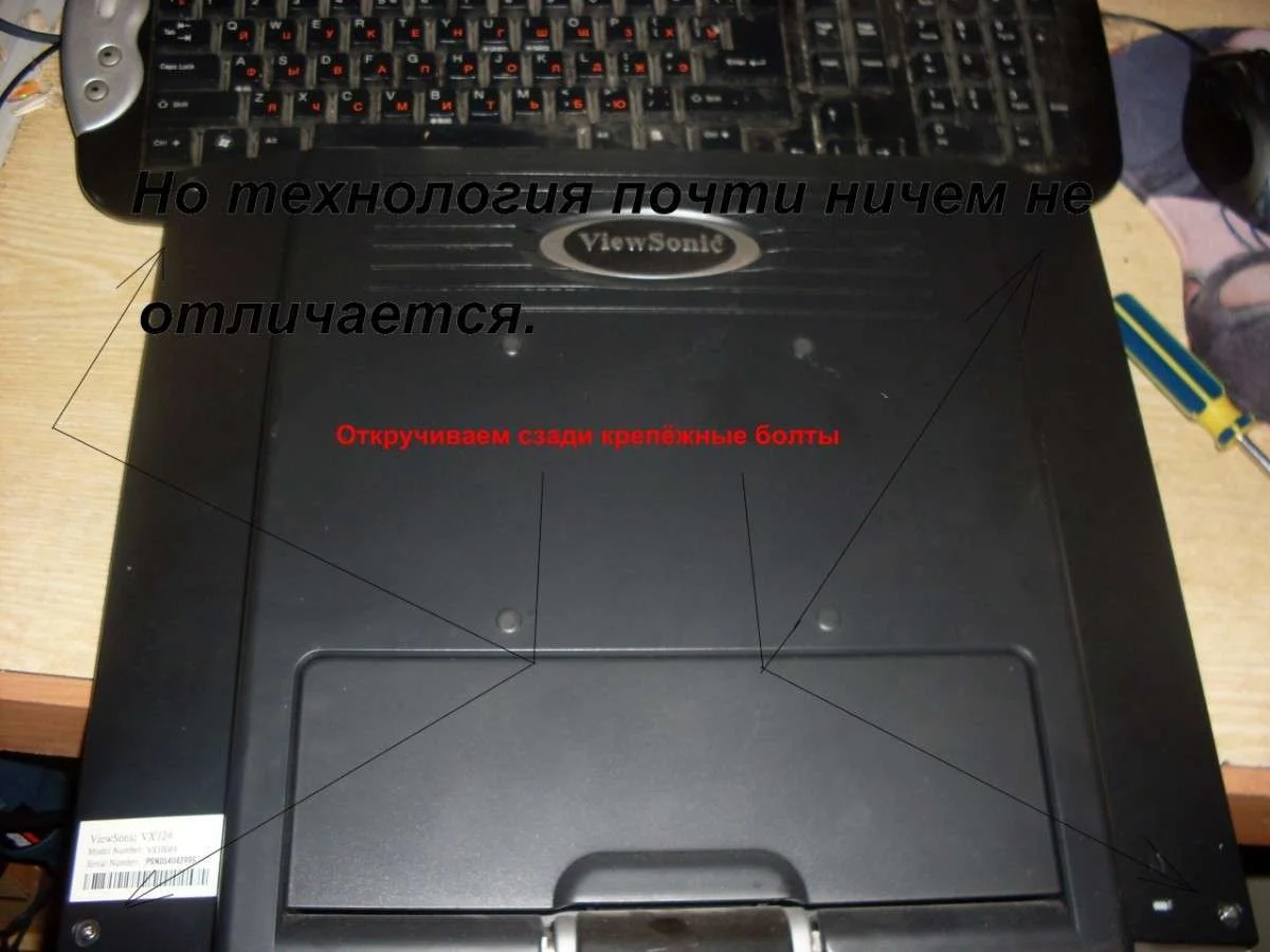

Незабудь сначала снять ногу, а потом уже всё отстальное ибо в ней болты держащие корпус
и не забудь. разберёшь-гарантия потеряна

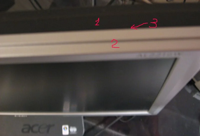

Я так понимаю, что в моем случае часть корпуса 2 (светлая) ушками заходит под корпус 1 (задняя крышка) и разобраться должно по линии 3.
Оттянуть как у тебя что-то не получается. Видимо, надо как-то сместить заднюю часть вверх, а светлую вниз (если смотреть как на фото 1). Можешь еще добавить фото (задней крышки) со штырьками, которые за ушки цепляются?
