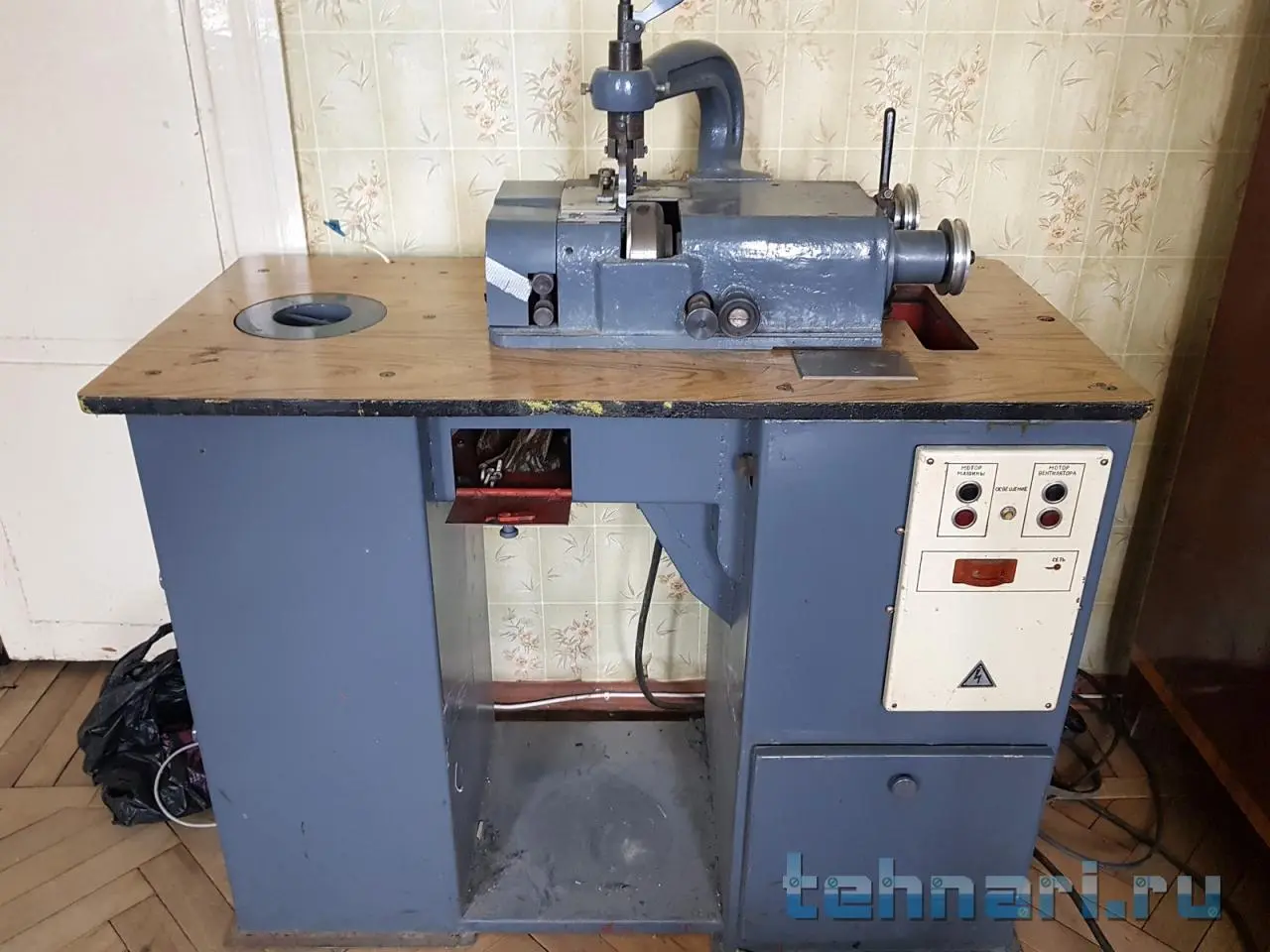

Шерфовальный станок для спуска края кожи АСГ-13
Да, я купил его!

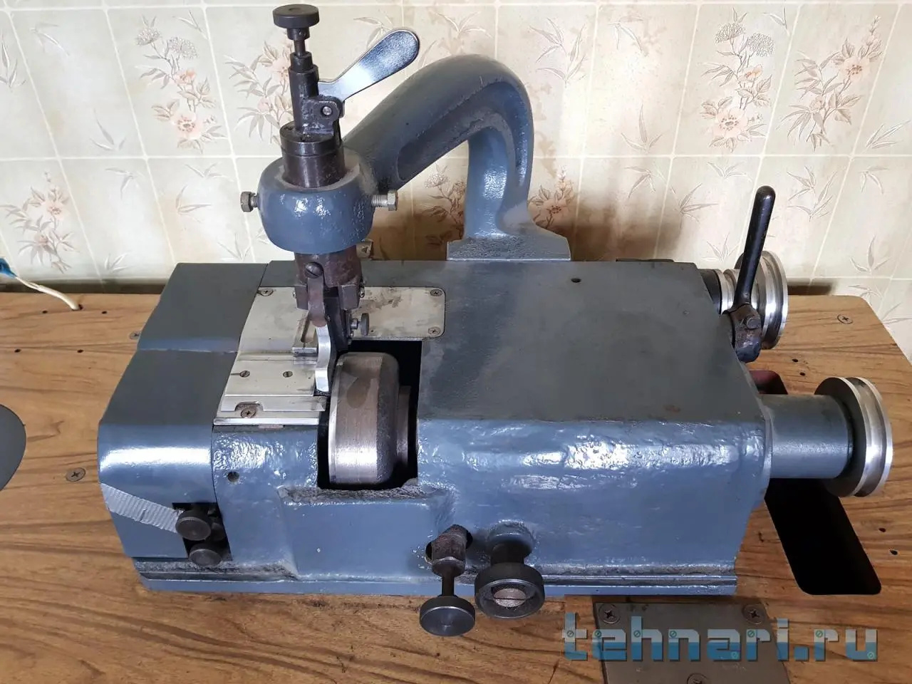

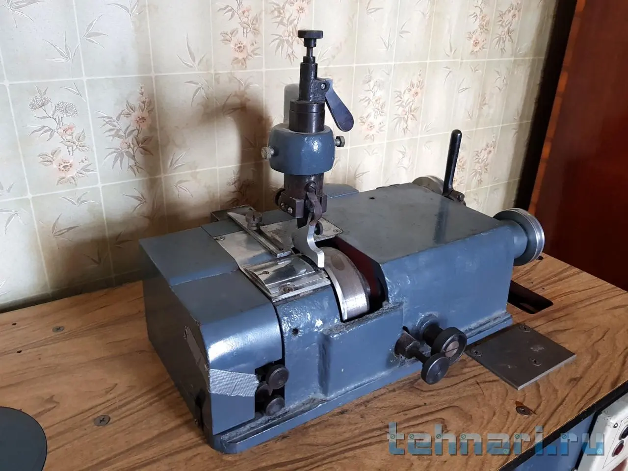

Машины для спускания краев кожи АСГ-12, АСГ-13 называют также Фортуна по названию известной фирмы Fortuna (ФРГ), выпускающей подобное оборудование. Другое название – брусовка.
Машина АСГ срезает края деталей обуви из кожи и других материалов до заданной толщины. АСГ-12 больше подходит для обработки деталей низа, а АСГ-13 – деталей верха обуви и другой галантереи.
Машина представляет из себя платформу с ножом в виде чашки, подающий абразивный ролик и прижимающую лапку, это если вкратце.
Выпускаются эти тачки типа фортуны и сейчас, всякими аврорами, джаками и прочими производителями промышленного швейного оборудования. Даже, рискну предположить, что они лучше. Но цена... самая дешевая аврора стоит 35 тысяч рублей. Эту машинку я забрал на авито за 11 тысяч

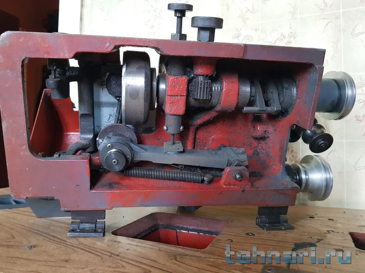

Внутренности:

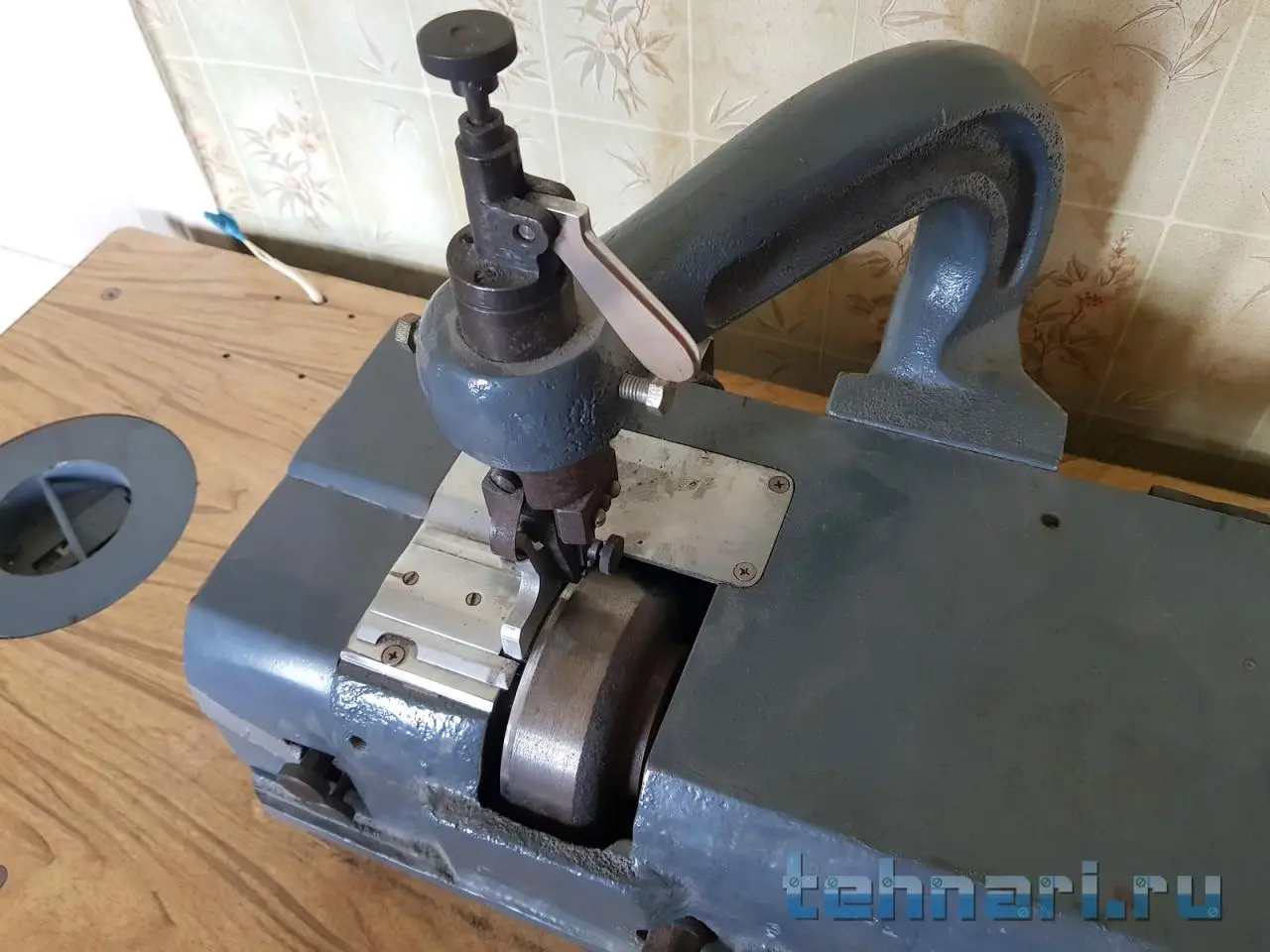

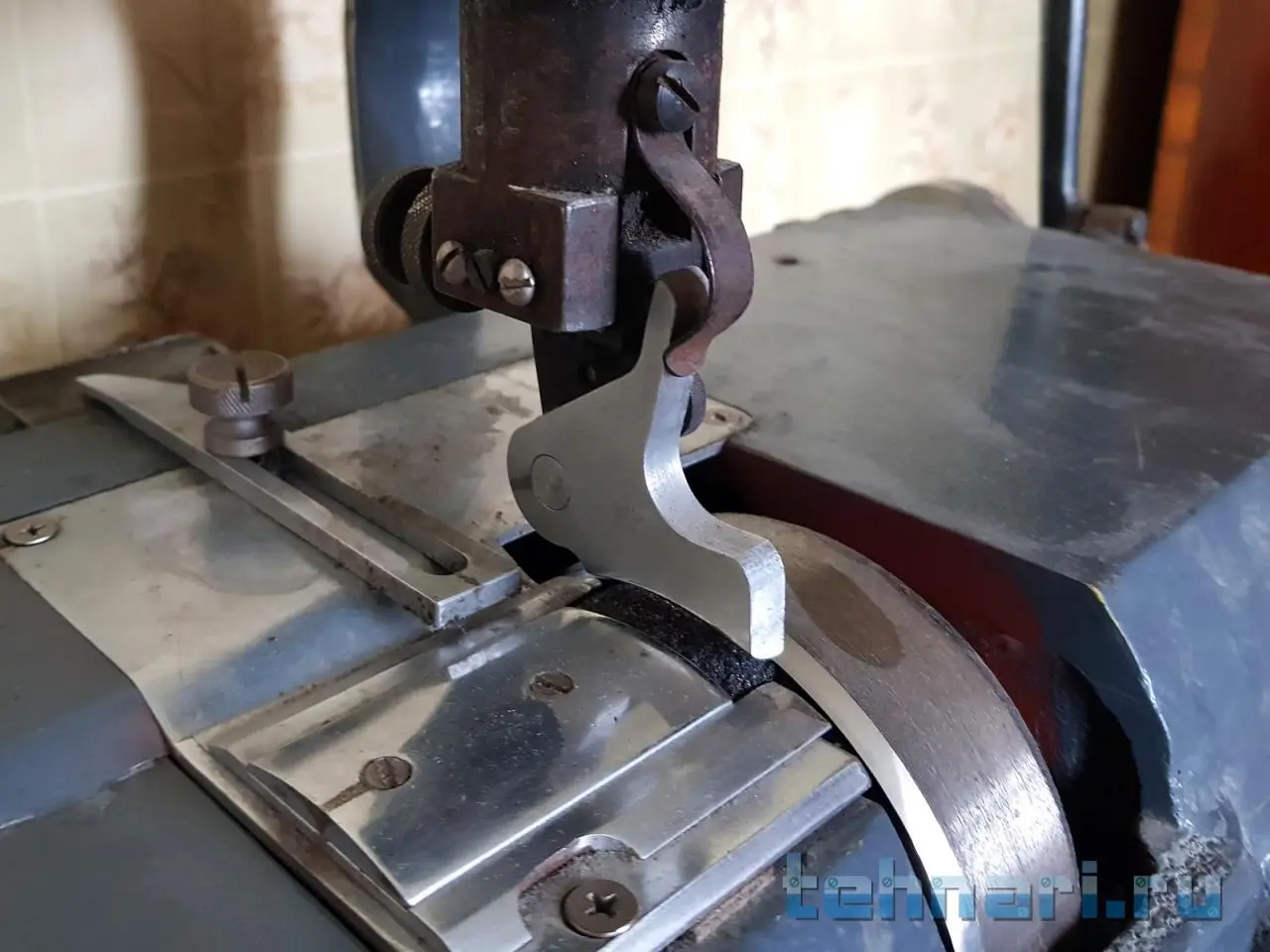

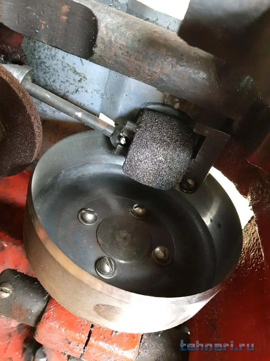

Сам нож и ролик, а так же точильный круг слева.

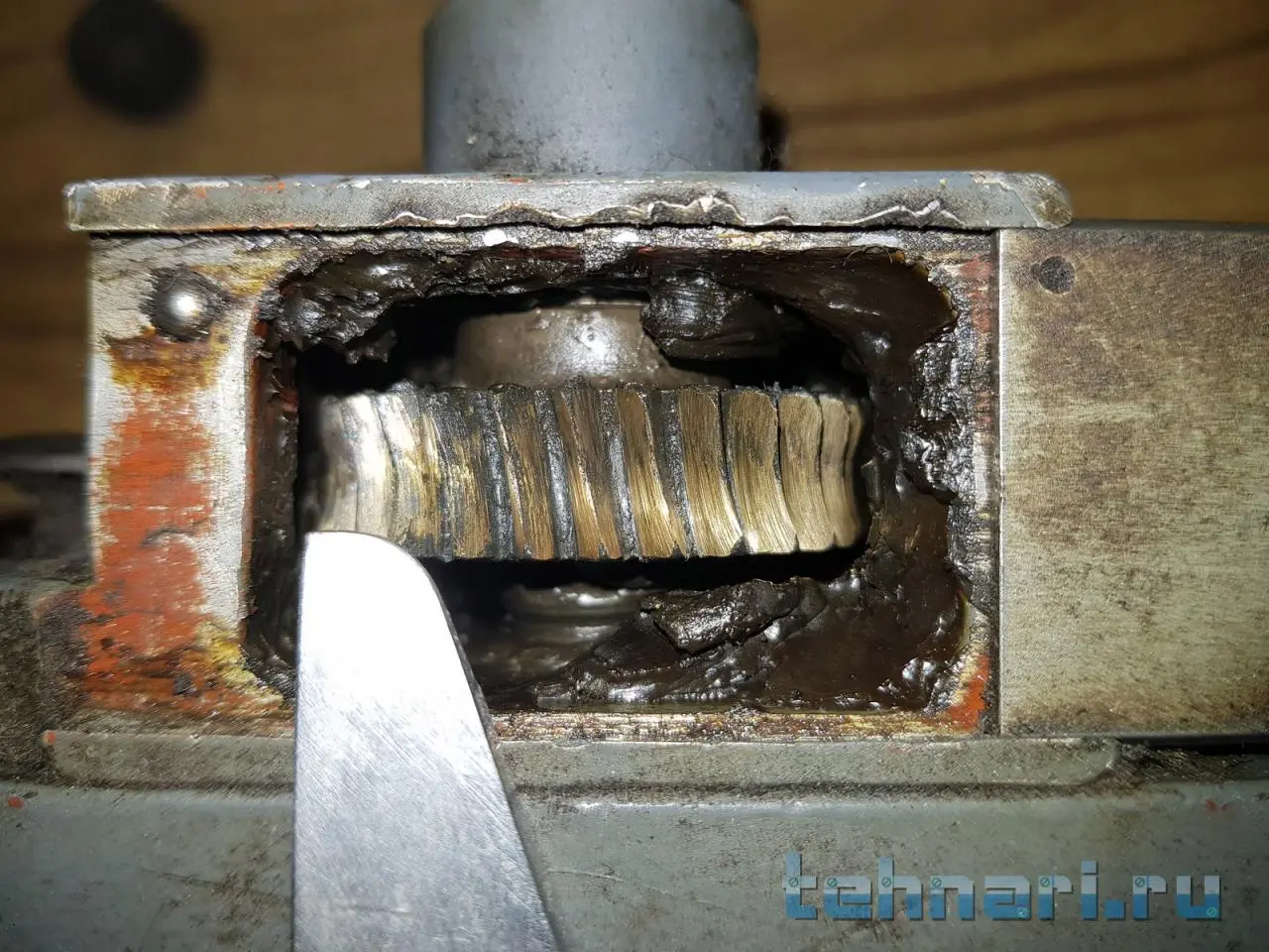

Какая-то шестерня в масле.

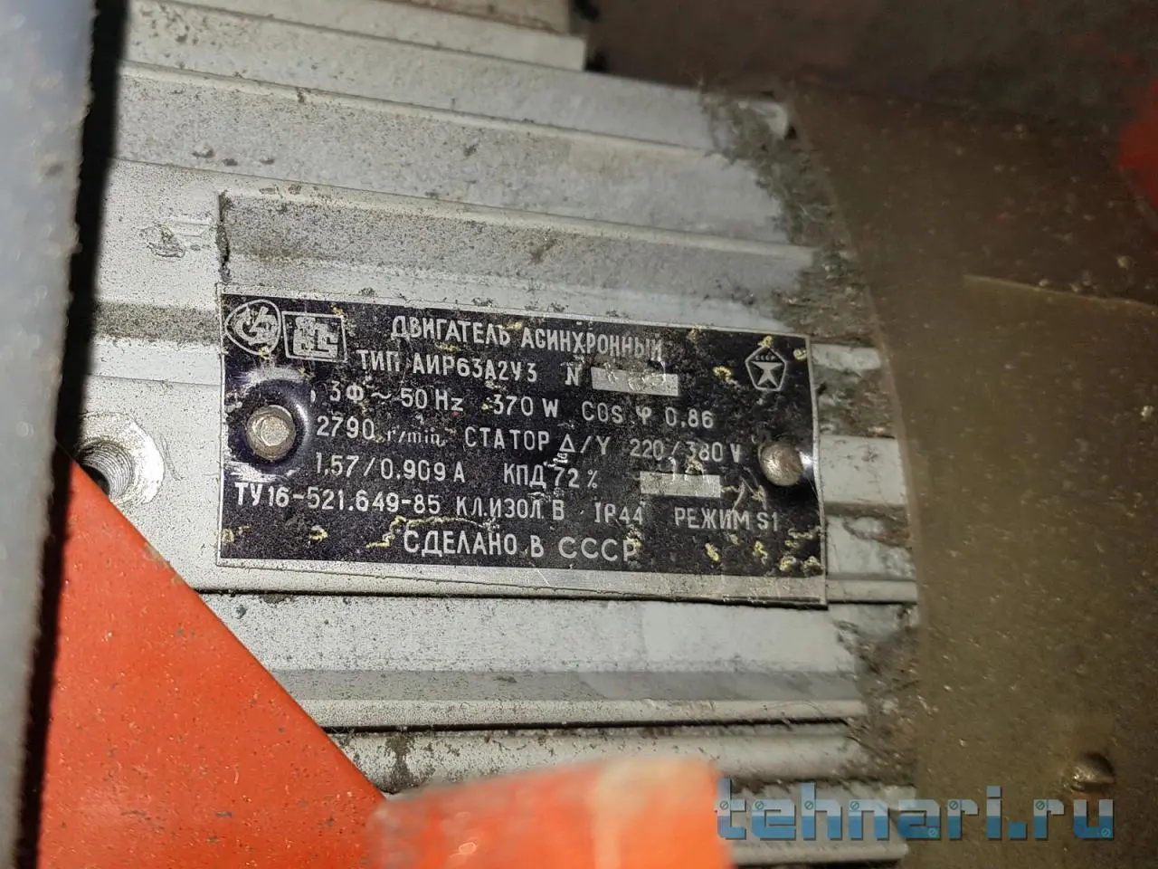

Шильдик.

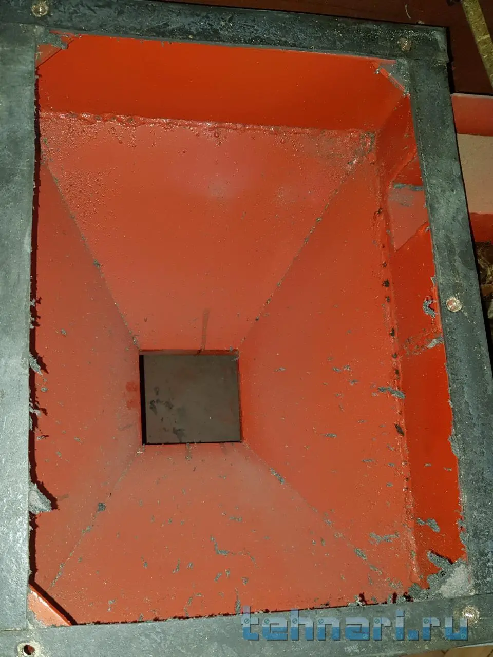

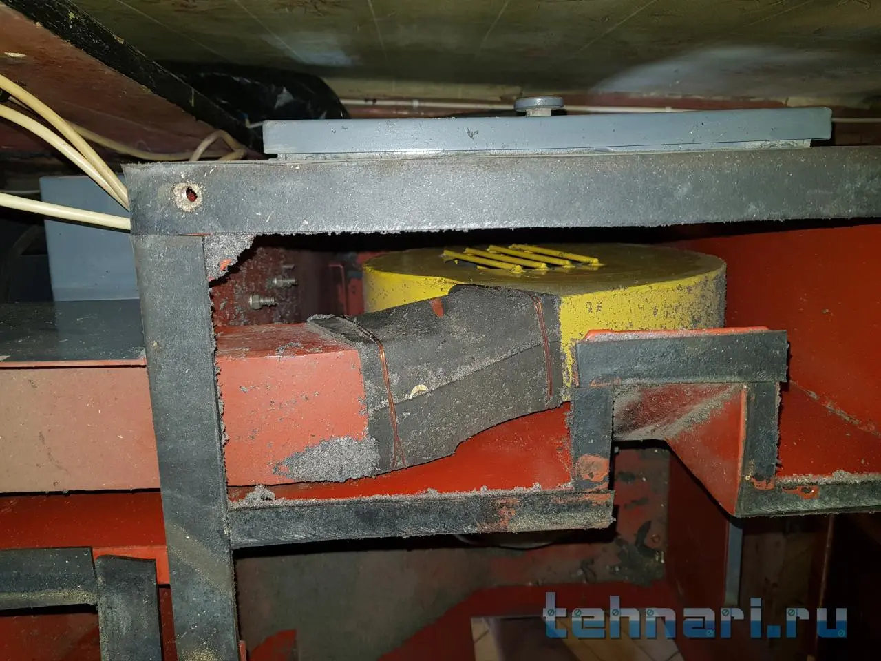

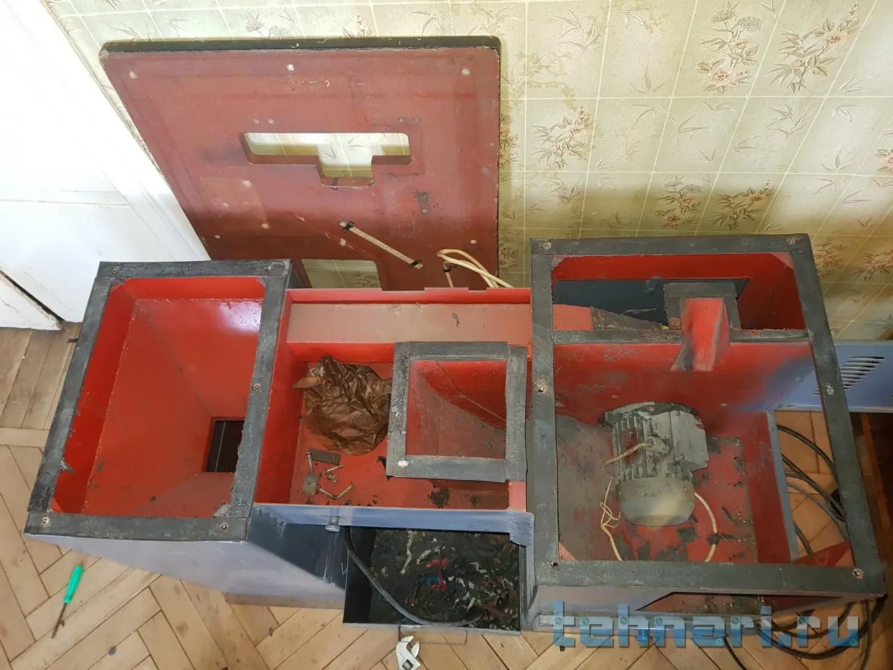

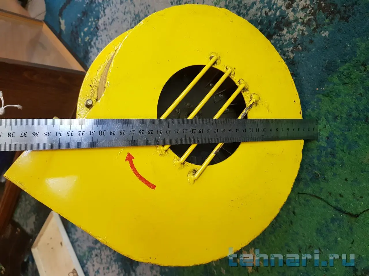

В машине предусмотрена вытяжка отработанного материала и ящик под него.

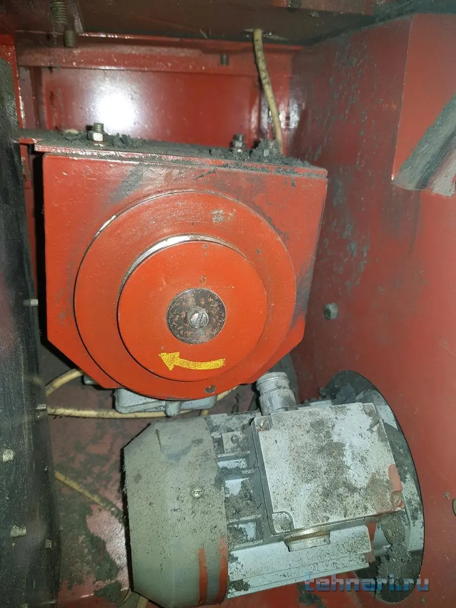

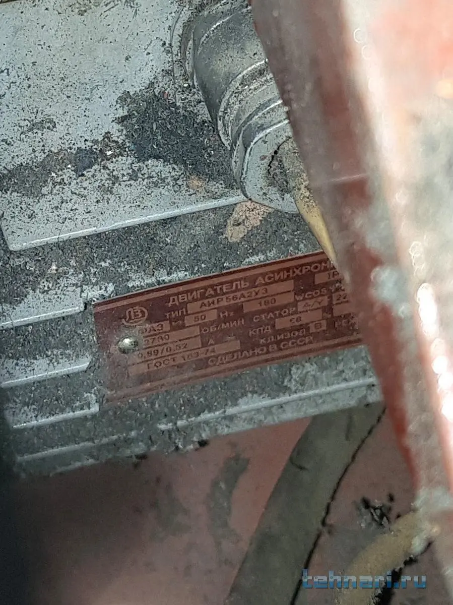

Отсек двигателей.
Сами движки, основной и вытяжка.

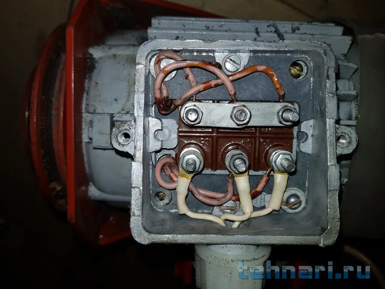

Оба, как видно, трёхфазные. Чего с ними делать пока не придумал, частотник дороговато, от одной фазы через кондер мощи не хватит.

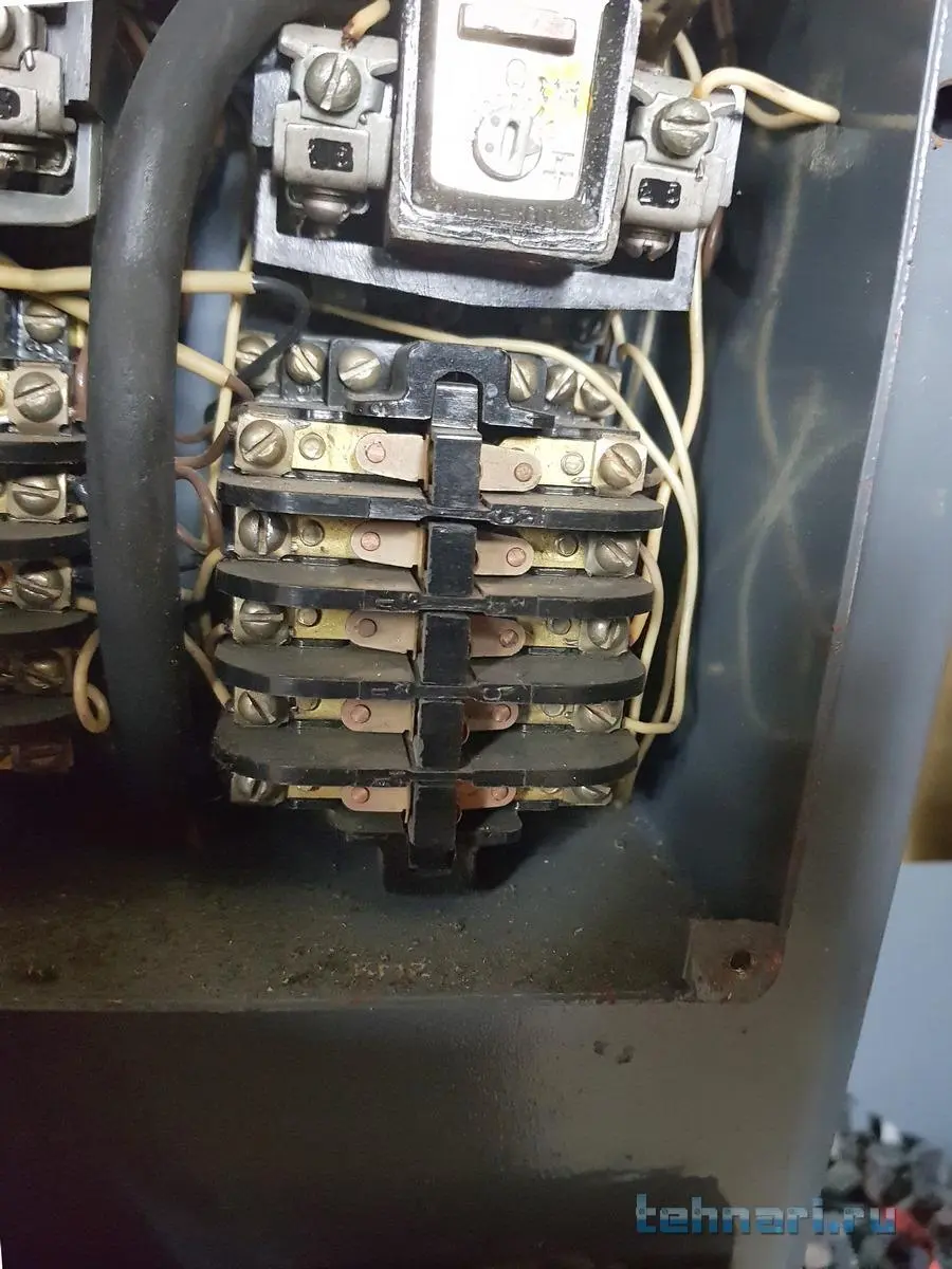

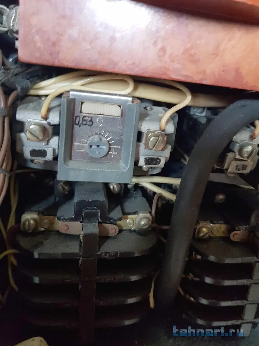

Электрика.

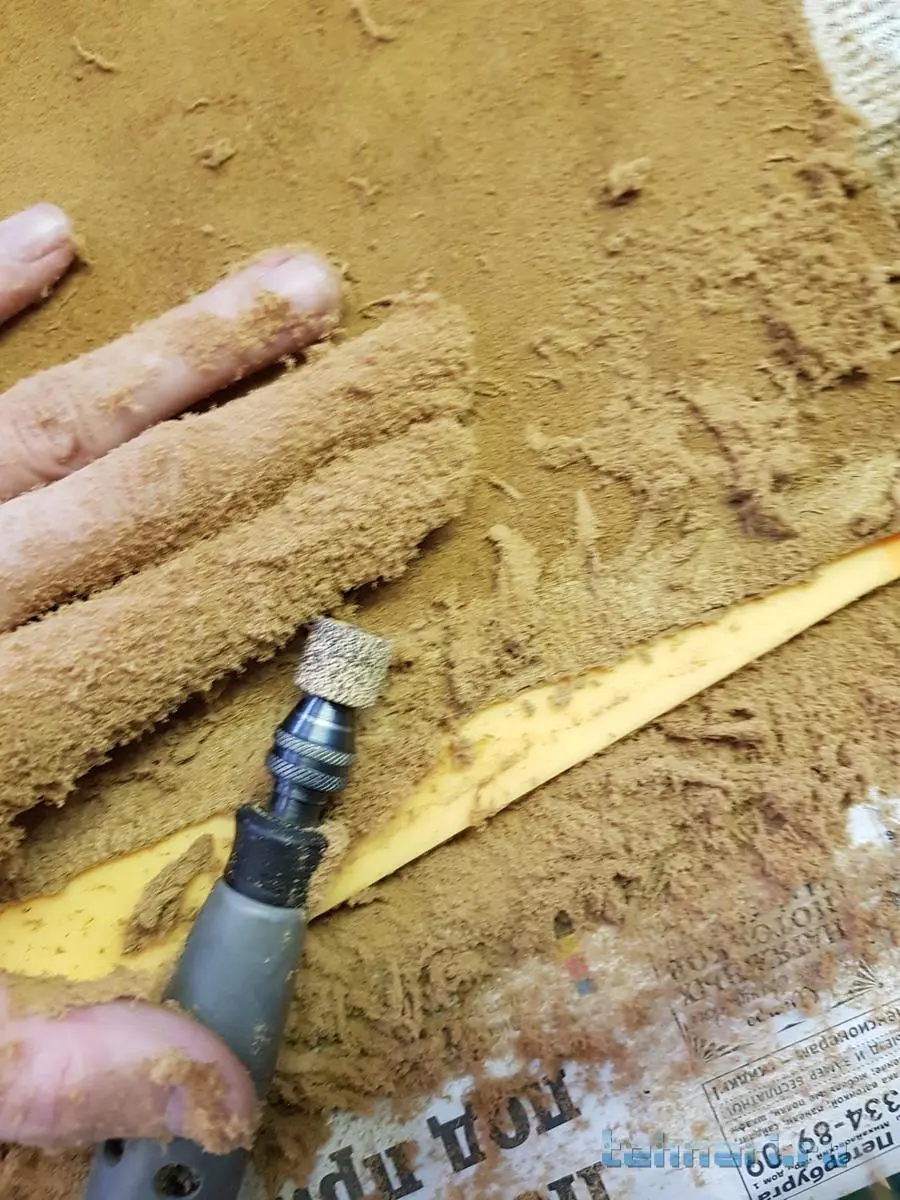

Ну а это то, что она делает. Кусок кожи протянул без движка, раскрутив валы руками

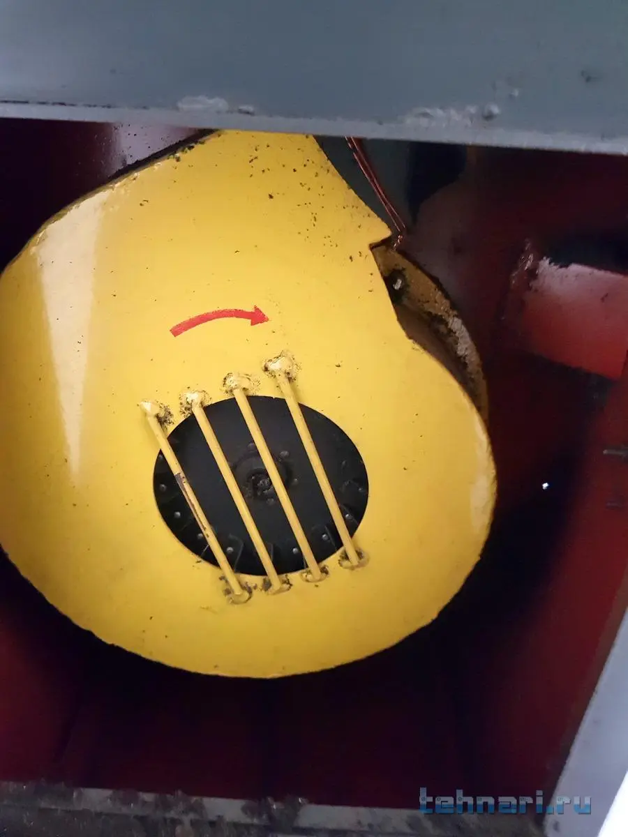

Внутренности:

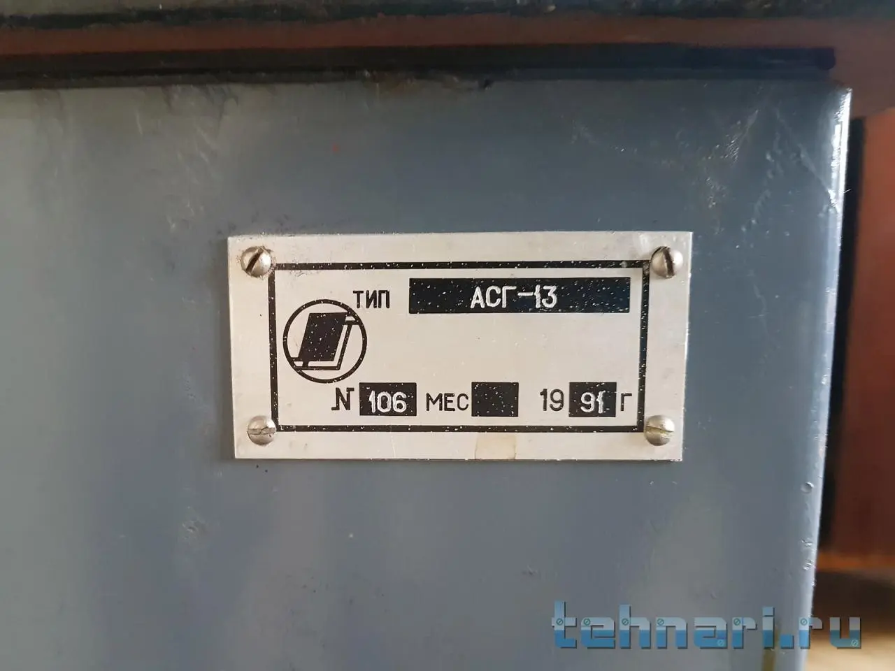

Шильдик.

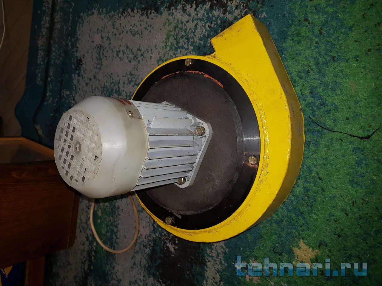

Отсек двигателей.

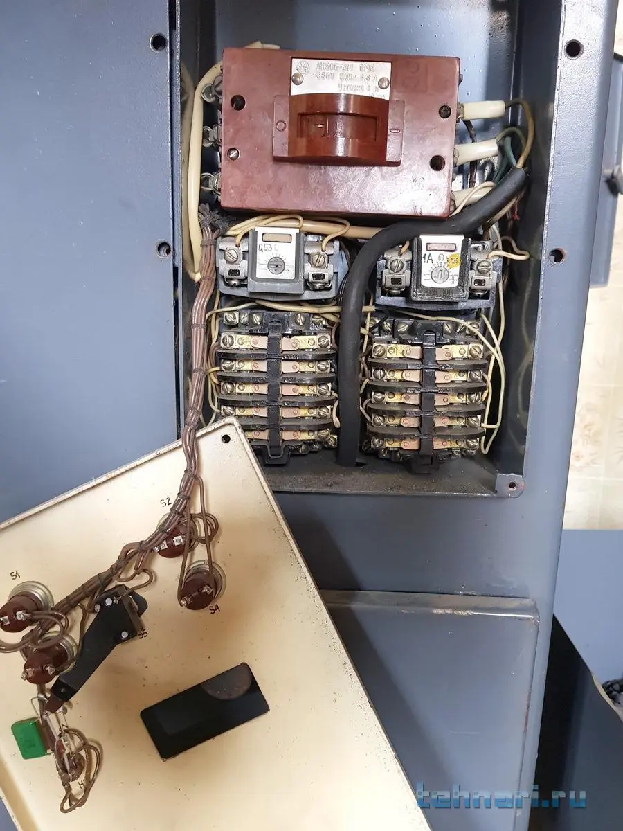

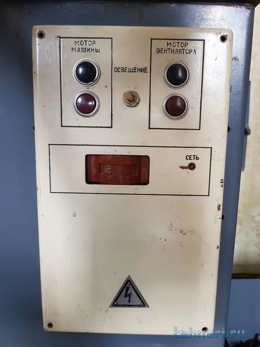

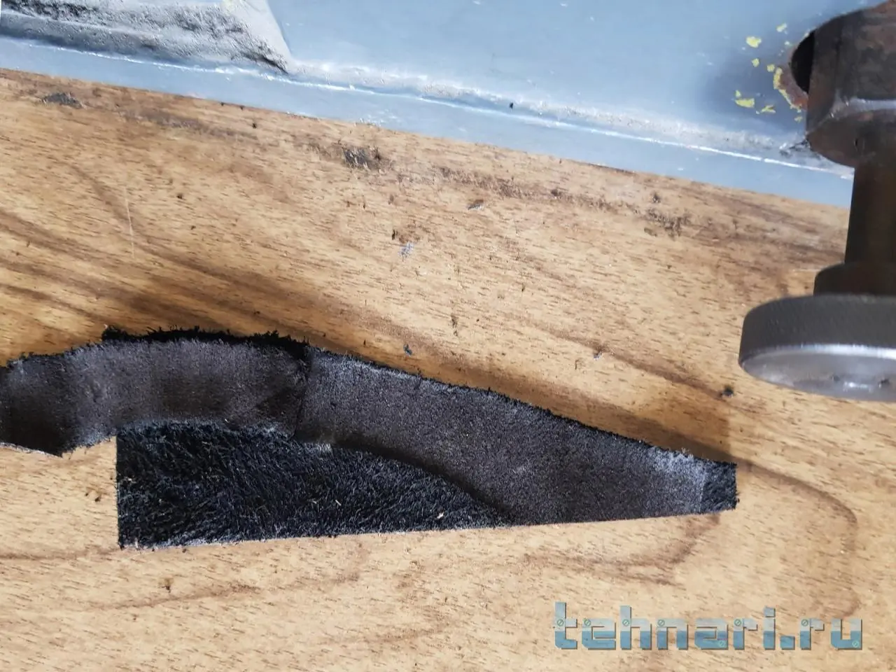

Электрика.
