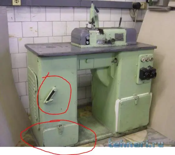

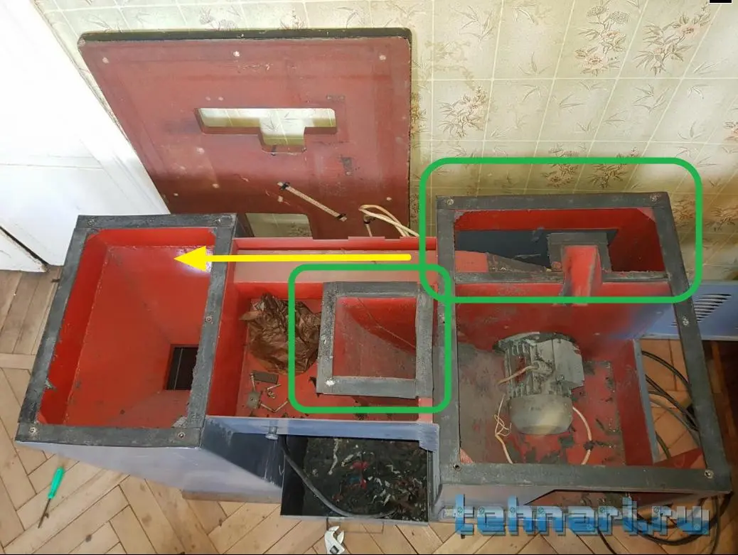

Шерфовальный станок для спуска края кожи АСГ-13
Это такая мелочь, что исправляется минут за двадцать.
Зачем нужна вытяжка я так и не понял, тем более, что ведет она не под машинку, а во вторую тумбу
На сколько я понимаю, вытяжка захватывает воздух из объемов (выделил зеленым) и уж потом все это (мусор и стружняк) по направлению желтой стрелки, выбрасывает во вторую тумбу в бункер.
В общем, пока снял. Че оно место занимает
Так что делай вытяжке ревизию, и ставь на место.
А зачем?
В первой тумбе мусорный ящик для отходов. Зачем что-то из него высасывать во вторую тумбу?
Мне кажется, это какая-то нереализованная функция, а-ля какой-нибудь шланг должен был быть ил вроде этого. Сейчас читаю инструкцию на неё, но пока не углядел, зачем он там.
Это радует, а то я уж напрягся, где такую деталь покупать, в ни одном зипе от такой же Авроры нет её.

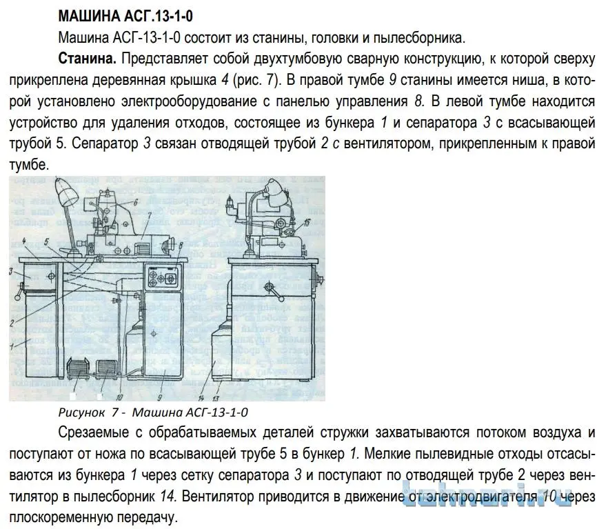

Инструкиця в ПДФ (на форум не лезет)
https://www.promelectroavtomat.ru/w...2/05/ASG-13_1__www.promelectroavtomat.ru_.pdf
Так это АСГ-13-1-0, а у меня АСГ-13, две большие разницы. И сепараторов там нет, и всасывающей трубы 5 нет, и педалей, тоже нет.
две большие разницы
Посмотреть бы ближе. Но тут только вашими глазами придется.

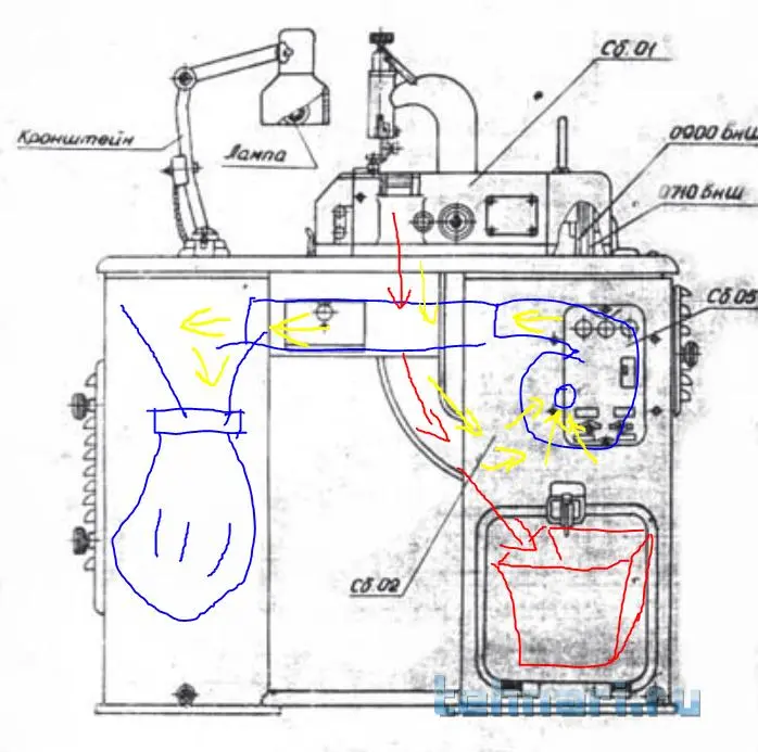

По центру столешницы квадратный вырез совпадает с окном в станине. Отсюда не вижу, но скорее всего это окно как бы трубой уходит под наклоном. Куда? И этот квадратный вырез в аккурат находится под узлом спуска кожи. Значит здесь может захватываться мусор потоком воздуха.
Выход улитки воздуховодом уходит в бункер. Вход создает разряжение в нише, которую я ранее выделил прямоугольником. Есть ли воздуховоды в этой нише? Куда пошли? Что там за дверка напротив улитки? Просто дверка?
Возможно при ваших объемах не нужна вытяжка. Но зачем тогда станок? Значит должен работать, как положено. И потом, а там видел камень, для правки ножа спуска. При правке ножа, куда будут сыпаться ошметки камня и частицы металла?
Уж простите мое любопытство и настойчивость. Просто интересно разобраться, зачем в данном механизме присутствует "не нужная" деталь.
По мне, так издалека разница только в тумбе. В вашем варианте их две. А в том v1,0 их одна. Соответственно и применили мешок и трубу-отвод. Принцип остался один. Изменена только конструкция.
сепараторов там нет
и педалей, тоже нет

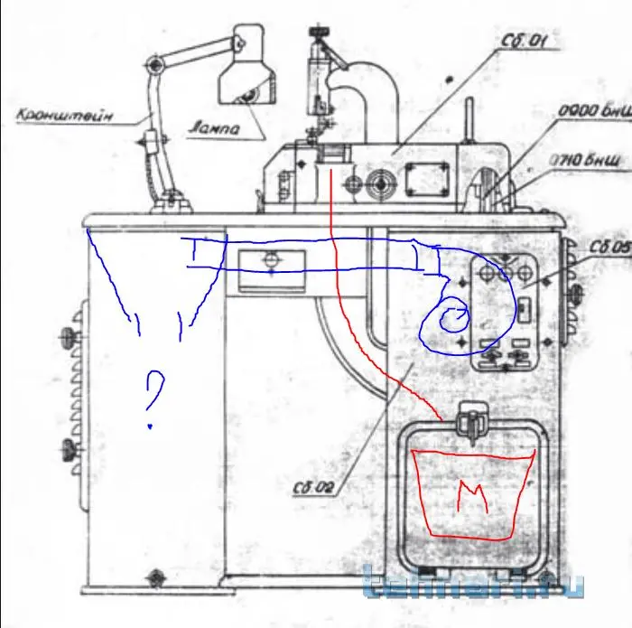

Да мне тоже интересно. Сейчас попытаюсь объяснить.
Во первых, про те рукава и ручку, это когда вот такой стол.
Там есть ещё что-то в левой тумбе, но опять таки, непонятно, как из под машинки в левую тумбу попадают отходы, она изолирована. за исключением трубы от вытяжки. Она вдувает ил выдувает?
В любом случае, мусор из под машинки идет по полукруглому желобу в правую тумбу в ящик.
Единственное, что я могу предположить, это вот так:
Вытяжка создает разряжение в правой тумбе, из-за этого идет подсос воздуха через желоб прямо из под машинки. Тем самым, засасывается мелкая пыль и ошметки в тумбу, а если уж попадает что-то в вытяжку, оно через "фильтр", которого нет, попадает в правую тумбу, в мешок.
Это похоже на правду. За исключением одного но. Там всё сифонит как я не знаю. Хотя вытяжку я не включал, может ей и хватит мощи для этого? в принципе, оно там всё прорезинено, более-менее.
Да, вот она зачем!
Точно! :))
Надо было всего-лишь нарисовать схему.
    39.7 KB · Просмотры: 115
По направлению стрелки на корпусе- в центральное отверстие происходит забор воздуха.
Совершенно верно. Там как бы собран циклон. Вся крупная фракция оседает в тумбе, где вытяжка. Мелкая- через улитку в бункер в другую тумбу.

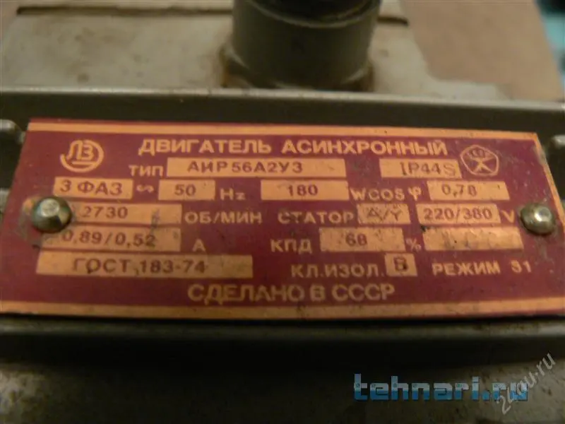

Так, если ставить вытяжку. Мощность 180 Вт, конденсатор на 16 мкф от стиралки подойдет?
srochno-vibrosito-so-130au2-na-baze-elektrodvigatelya-3-1369209[1].webp677345174_w640_h640_cid831688_pid122805338-794b965d.webp
И как включать? он звездой был подключен(перемычки на трех контактах), так и оставить?
Да кто ж его знает?
Ваня, я одновременно мотал два однофазных движка на краскопульт. Оба 0.27, один завод, пара месяцев разницы в дате выпуска. Мотал одним шаблоном сразу все катушки. Один пошёл от 8 мкФ, второй от 20.
Ну, тогда я попробую. А по подключению верно?
Если он не перемотанный, то включать надо треугольником, то есть все три перемычки должны стоять параллельно "III". Это при заводской раскладке выводов.
Можешь включить как есть, если мощности не хватит, тогда переключай на треугольник.
Главный проверочный критерий допустимости подключения - если при номинальной нагрузке в полностью закрытом по заводским нормам корпусе после часа работы рука терпит - значит сойдёт.
Ну это, завёлся он :)
Блин, такой мощный, я не ожидал. Руку сложно удержать у трубы. :)
Что интересно, если отверстие выходное закрыть, вытяжка начинает набирать обороты и поддавать давления. Открываешь, стабилизируется обратно. Не знал, что это так работает.
После 10 минут работы мотор холодный, дальше держать не стал, очень уж шумно.

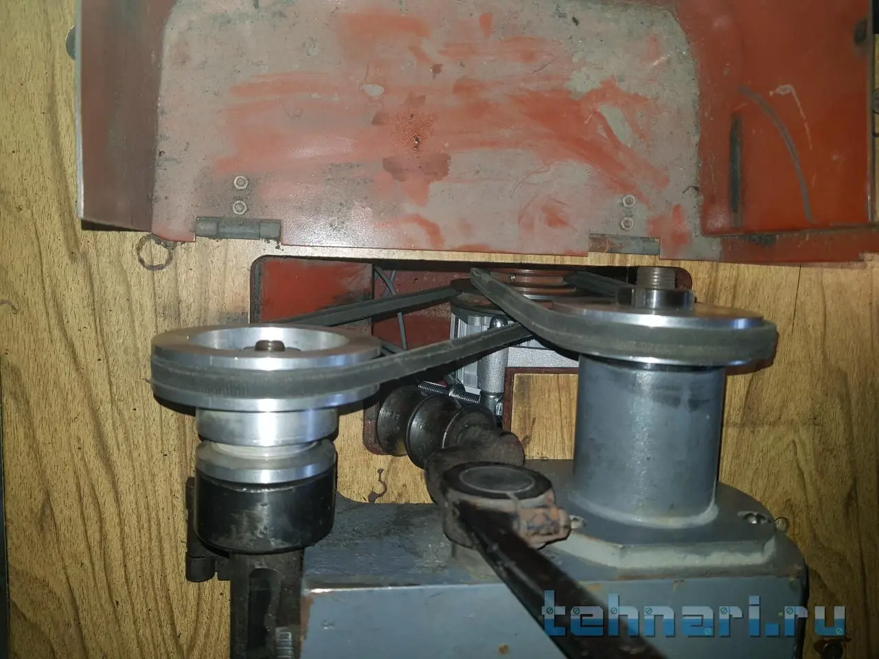

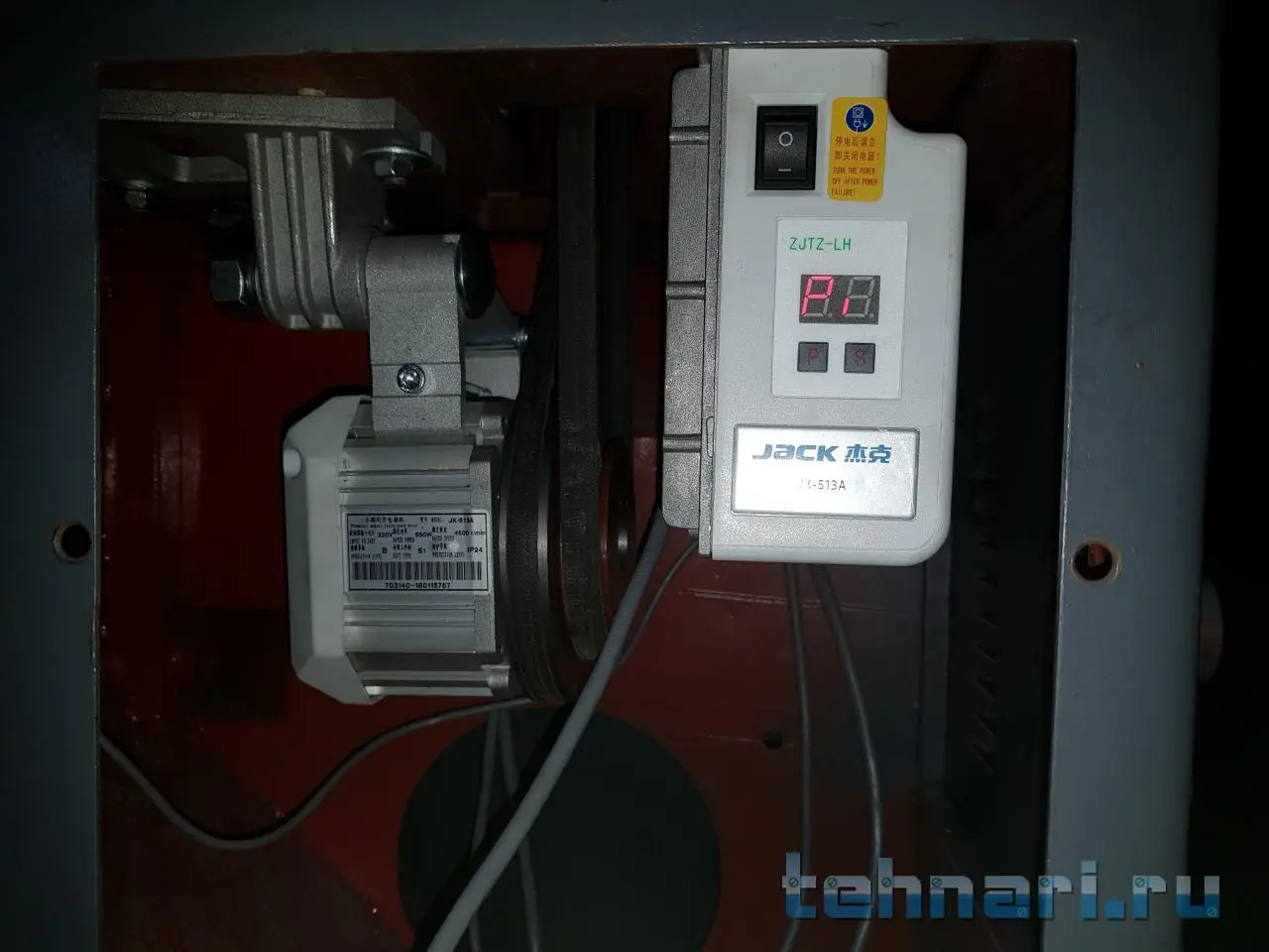

Купил сервопривод для машинки, вчера поставил. Спасибо Валерию за помощь в установке шкива на новый двигатель! :)
Ещё не причёсаны провода, так как не окончательно сделана педаль, по этому не стал заматывать и убирать. Ну и думаю, ставить или нет улитку, в принципе, особо пыли я не заметил там. А раз в месяц машинку можно и так почистить.
Небольшое видео с демонстрацией.
В общем вот, осталось купить ремень для заточки или сделать его из кожи, ну и научиться нормально шерфовать на ней. :))
Отлично! Теперь уровень исполнения ещё вырастет.
И подумай о защите рук, а то нож как-то опасно торчит. Вряд ли тебе понравятся пальцы с утончением к краю. Экстремальный такой маникюр...
Ну на самом деле, нож там более-менее не выпирает. :) только под лапкой. Ну а туда руку засунуть умудриттся надо. Ниже он не выпирает из корпуса и все безопасно.
