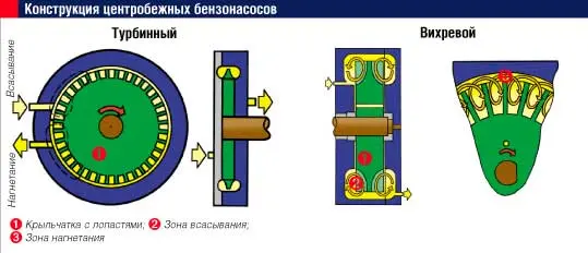

Собссно, я к простой мысли веду - как вы намереваетесь поддерживать те же 300кПа в центробежном насосе - и без изменения геометрии крыльчатки/протоков/сечений? Пропорциональным уменьшением оборотов ротора (для достижения изменения объема жидкости в 60 раз) это вряд ли возможно в принципе. Ну, получите замечательную мешалку для топлива - и все, давления-то не будет... И никакой чуткой автоматикой с минимальным гистерезисом на такие разницы величин подвинуться не удастся.
Не хочу показаться скептиком, но здесь скорее всего потребуется насос другого типа (мембранный, диафрагменный, переменного объема), либо существенный пересчет и переделка геометрии ротора и корпуса.
Я, честно говоря, тоже сомневаюсь в такой схеме. Но как мне говорят те, кто предложил этот способ, что как только давление начнёт падать, будут увеличивать напряжение (частоту), как только начнёт повышаться давление, тут же начнут снижать напряжение (частоту). Вопрос и возник по поводу этих неустановившихся режимов. Ведь когда начнут понижать напряжение, момент со стороны давления топлива будет больше момента на валу двигателя. И что, двигатель остановится. Потом его опять разгонять.

Простой пример (для наглядности): 1) один центробежный насос, 2)два асинхронных двигателя одинаковой мощности и КПД (условно), но с разными оборотами (допустим, 2850 и 1350 оборотов в минуту) и 3) открытый контур. В случае подключения к насосу двигателя получаем высоту столба жидкости ХХ метров. Изменится ли высота столба при подключении другого двигателя?
*еще раз повторюсь - даже игнорируя варварский старт-стоповый (по сути) режим работы ДПТ в таком случае, даже наплевав на гидроудар, даже пренебрегая эластичностью соединений в магистрали, даже добившись минимального гистерезиса всей системы и поставив очень чуткий датчик давления - ....ну не во столько раз определенно. Или другой ротор, или - логичнее - переменный объем (мембрана на малых оборотах прекрасно себя чувствует). Для уменьшения пульсаций - добавить гидроаккумулятор.

Джентльменам же посоветуйте освежить в памяти термины "центробежная сила" и второй закон Ньютона:
*через оное следует, что нужно не скорость (обороты) уменьшать, а объем жидкости между лопатками роторного колеса. Тогда и давление сохранится...
Впрочем, решение этой задачи Вы уже нашли сами, как ни странно :)
*на той же страничке, откуда привели иллюстрацию центробежных насосов был еще один - шестеренчатого типа (т.е. переменного объема). Вот этот вполне может работать в широком диапазоне оборотов при сохранении требуемого давления. И управлять им через скважность импульсов ДПТ - вполне логично.

на той же страничке, откуда привели иллюстрацию центробежных насосов был еще один - шестеренчатого типа ... И управлять им через скважность импульсов ДПТ - вполне логично.
А вот с этим не понял. В этом случае же всё равно при маленькой частоте вращения (напряжения) будет маленький момент на якоре, соответственно, надо будет подавать большее напряжение для увеличения тока и, как следствие, разгонять двигатель, а потом опять снижать частоту вращения. Нет? Не получится тот же старт-стоповый режим?
А речь и не идет обязательно о применении именно этого двигателя - можно задействовать более низкооборотный. Да хоть шаговый или бесколлекторный (BLDC). Ну и применение редуктора опять же никто не запрещает...
Суть в другом - при уменьшении кол-ва оборотов ротора центробежного насоса давление будет непременно падать. А для насосов переменного объема (шестеренчатый в частности) это как раз не критично.
