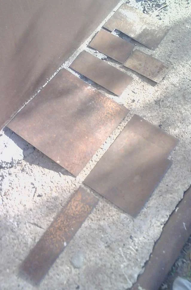

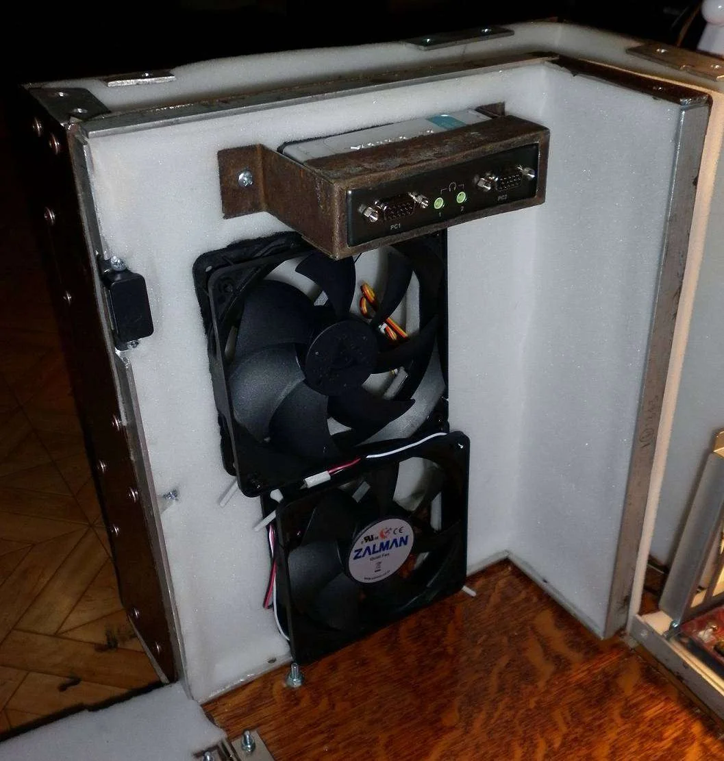

Уфф успел!!! Итак, при создании корпуса были поставлены две цели:
1. Разместить внутри корпуса два компьютера, а также ADSL-модем, HUB и KVM и, соответственно, убрать с пола огромное количество проводов.
2. Сделать корпус максимально тихим с учетом своих возможностей.
Корпус внутри оклеен поролоном толщиной 7,5 мм. Схема корпуса показана на первом рисунке. Площадь сечений входного и выходного каналов взята такая, чтобы она была не меньше площади корпусных вентиляторов и выходного отверстия блока питания вместе взятых.
Пара слов о результатах: стрекота от жестких дисков не слышно вообще. Один из компьютеров(который с пассивным БП) слышно только ночью, при дневном уровне шума он не различим. Второй все-таки различим и днем, но стал заметно тише. Самыми шумными теперь стали два корпусных вентилятора на задней стенке. Но в целом шума стало заметно меньше.
