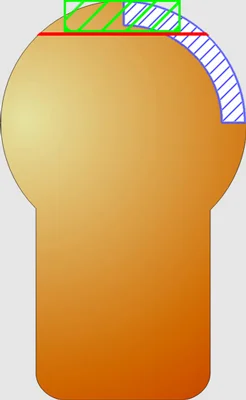

А зачем на ножке убран этот сегмент(синий)? сколько не присматривался к механизму-не понял...
Я хочу разрезать по красной линии и загнуть туда металлическую пластинку(зелёная)

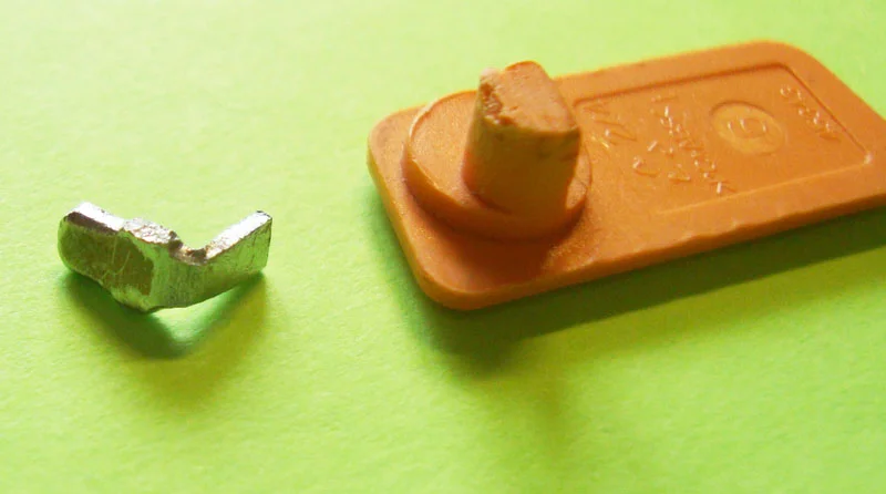

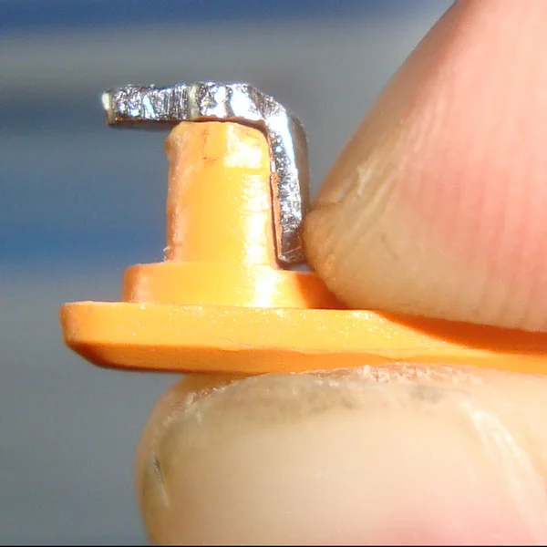

Ну, собственно, я занялся ювелирной работой... получилось ну не то, что бы хорошо, но приемлимо...
Вот только у меня не совсем плотно прилегает эта штука к замку... в некоторых местах зазорчики по 0.1-0.3мм удастся ли склеить эпоксидкой в этом случае?

Клей эпоксидкой смело, она зальет зазоры.

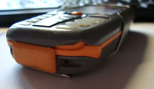

Кстати, первая кровь... не такой уж он и крепкий оказался...
Нужен корпус... :(

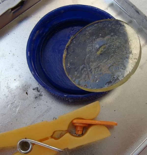

Новости с полей...
Я замесил эту эпоксидку в крышке от 5л бутылки... Этот "блин" - он не полностью засох, но относительно так подсох(Сам он прочный-фиг разломишь)...
Я взял эту крышку, немного согнул её(как лёдницу, когда лёд достают) и опа - "блин" отклеился от крышки... :/
О чём Это свидетельствует? Мало затвердителя? Не до конца высохла? Уже вышел срок годности?
    39.2 KB · Просмотры: 76
Мог срок годности отвердителя пройти (пол гола он), слой толстый и дня 2-3 сохнуть должен. Если мало бы отвердителя было бы, то она как резина бы тянулась.
Да и ключ тоже расклеился... :D
Сама эпоксидка затвердела, но поверхности очень слабо склеила...
Ладно, будем новую покупать...
Эпоксидка не весь пластик клеет, попробуй дихлорэтан, в нем стружку оргстекла развести.
