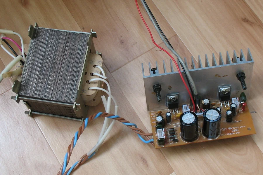

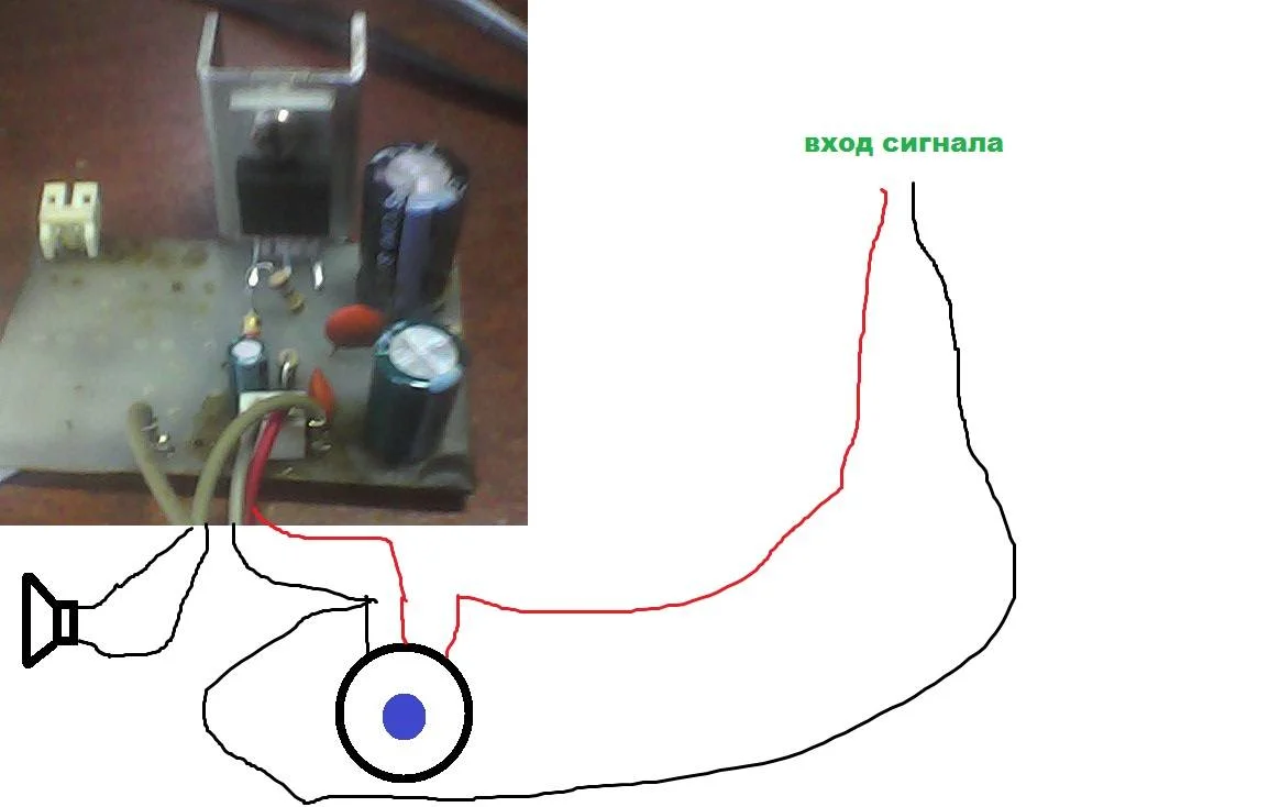

Сильный фон с хрипом на УНЧ на ИМС TDA2030

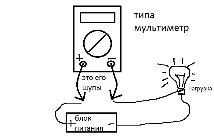

Неправильно это ток короткого замыкания.Так нельзя мерить ток! Можно сжечь мультиметр Ток меряют последовательно с нагрузкой. Вот так Безымянный.webp
Набери в гугли как мерить ток почитай будет полезно а то сожжёшь мультиметр
окей,спасибо за совет,так что насчет хрипов?! это с питанием проблемы или все же с кабелем входа сигнала?!
А на мой вопрос ответа так и нет.Источник какой?
телефон , через провода наушников
подключи питание к усилителю и в разрыв амперметр

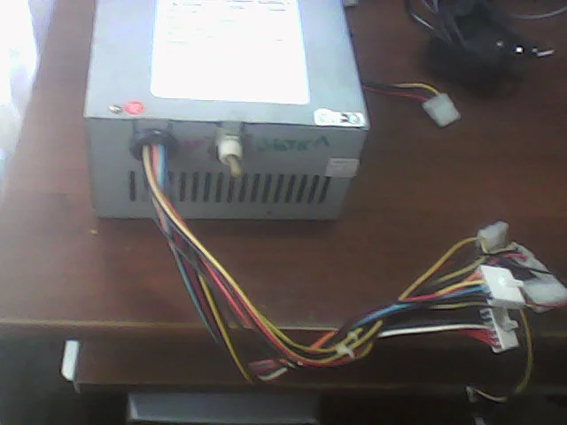

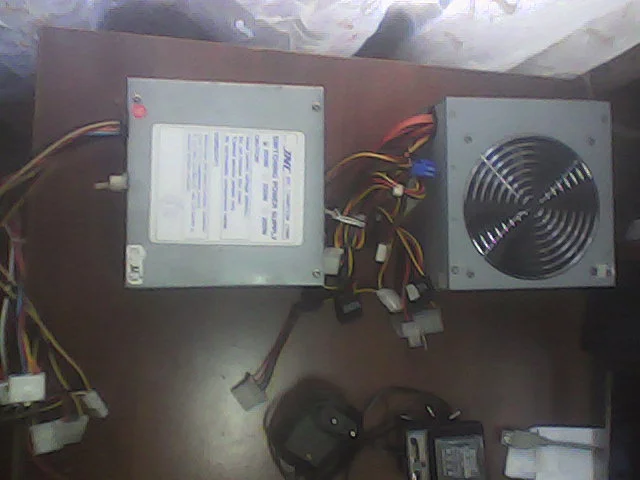

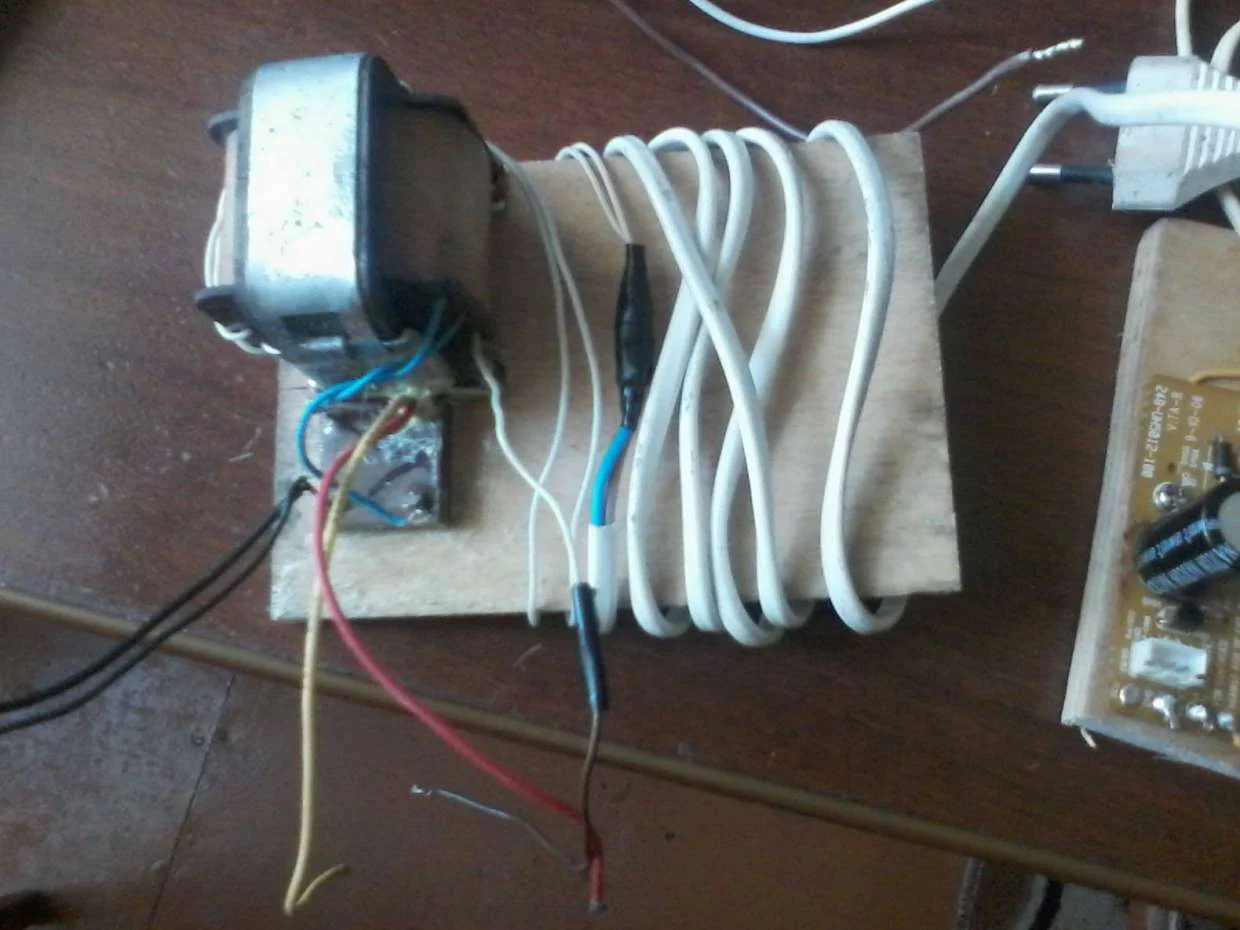

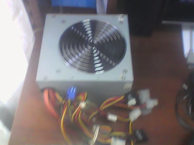

у меня куча бп ,2 атх, 2 открытых(2 трансформатора ,лдин из них 2х полярный) ! все замеры выложу чуть позже! и насчет 15 в , я не ту цифру на клаве нажмал,потому что очень спешил! что посоветуете?! да, насчет АТХ БП , один на 350 Wt другой на 200Wt

да, еще про мелкий трансформатор забыл, из приемника, так что дорогие знатоки, я замерию и с фото выложу вам все

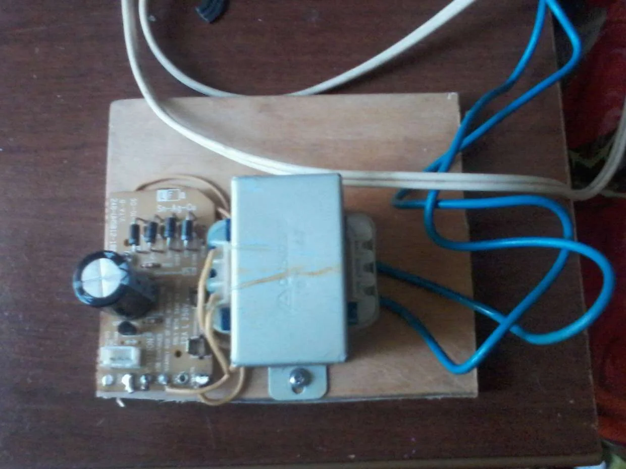

Значит так товарищи ! воот то долгожданное что и обещал ! надеюсь разберетесь, и подскажите ! http://www.tehnari.ru/attachment.php?attachmentid=138580&stc=1&d=1370672583 этот 10 вольт 4.5 ампера

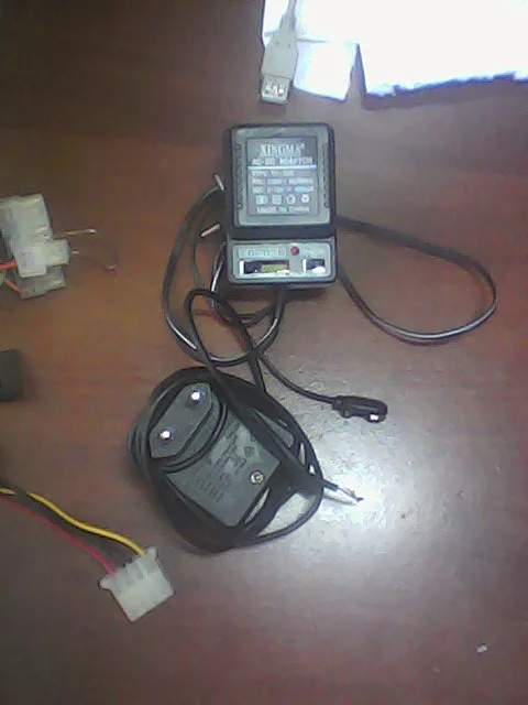

http://www.tehnari.ru/attachment.php?attachmentid=138581&stc=1&d=1370672583 сдесь телефонная зарядка и адаптер за 150 руб (XINGMA TY 320)
http://www.tehnari.ru/attachment.php?attachmentid=138585&stc=1&d=1370672730 этот дает без фильтра 8.38 В
1.04А а с фильтрами показывает 12.68 , если что это 2х полярник
насчет бп атх ненужно пояснять кроме того что http://www.tehnari.ru/attachment.php?attachmentid=138583&stc=1&d=1370672730 на 350 Wt
http://www.tehnari.ru/attachment.php?attachmentid=138582&stc=1&d=1370672730 а этот на 200Wt

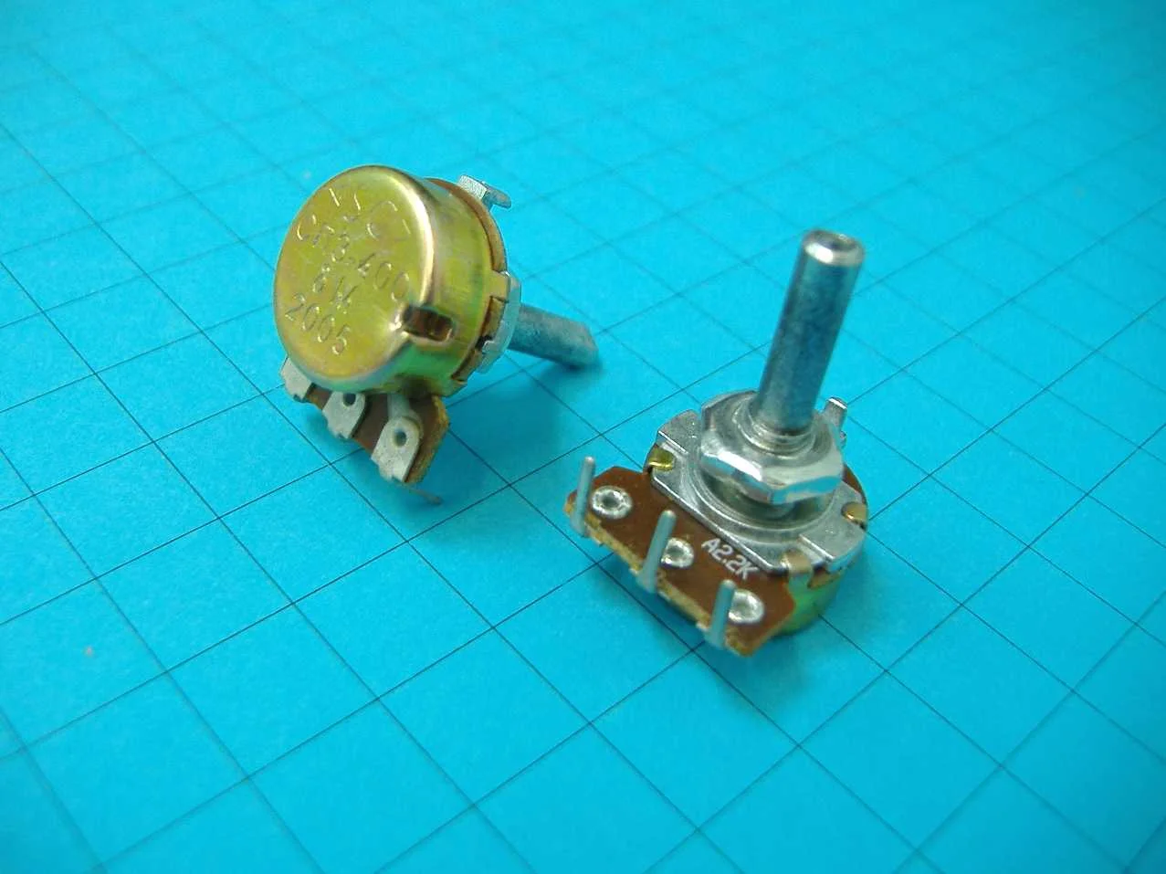

ребят вот такой есть, на нем написано М10М т.е. оа 0.1 Мом,а если правильно понимаю это на 100 КОм , его можно?!есть еще где то на 50 КОм

Для нормального питания стерео усилителя на 2030А нужен транс ватт на 40, чтоб выдавал переменное напряжение 2х12...13В при токе 1...1.5А. После моста в каждое плечо по емкости 4700...6800 мкФ.
Питание этого ксилителя должно быть 14 в, при токе не менее 3 а. На входе регулярно громкости на 10 ком.
Саш, нафига там 3А?
Я сам сейчас подобный мучаю.
Транс взял ТС-40-1, на вторичке уменьшил число витков, чтоб питание было +/-17...18В. Провод родной ф0.56, примерно 1А идет. Где-то по 10Вт на канал играет вполне прилично. А зачем с него больше выжимать? Лично я противник насилования радиодеталей предельной мощностью.
ребят,мне не нужно обещанные его 15 ватт, мне чтоб он усиливал сигнал с телефона и передавал на голову , а то чтоб он выдавал 15 ватт меня не очень интересует,могу питать от АТХ так как усиль будет в гараже ,чуть позже выкину фото готоой колонки, она с кормпусом, осталось только впиндюрить усиль ,жду ваших советов
От БП компа +/-12В напряжения маловато будет, мощность резко падает. Желательно +/-16...18В. Поищи транс с переменкой 2х12...13В, ток больше 2А точно не надо. На пиках сигнала емкости вытянут, а в среднем усилитель больше потреблять не будет.
