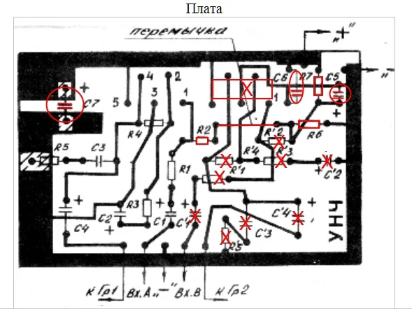

у меня вообще был конструктор , он накрылся , точнее одна мс дохлая, я переделал схему на моно(был стерео) , однополярное питание. воот во вложениях моя печатка мною переделанная на фото а в ворд документе печатка и схема от производителя конструктора)) заранее спасибо
Неправильно переделал! При однополярном питании надо сохранить цепочку R2 R6 R7 C5 C6 C7, и напряжение питания должно быть не меньше 25В

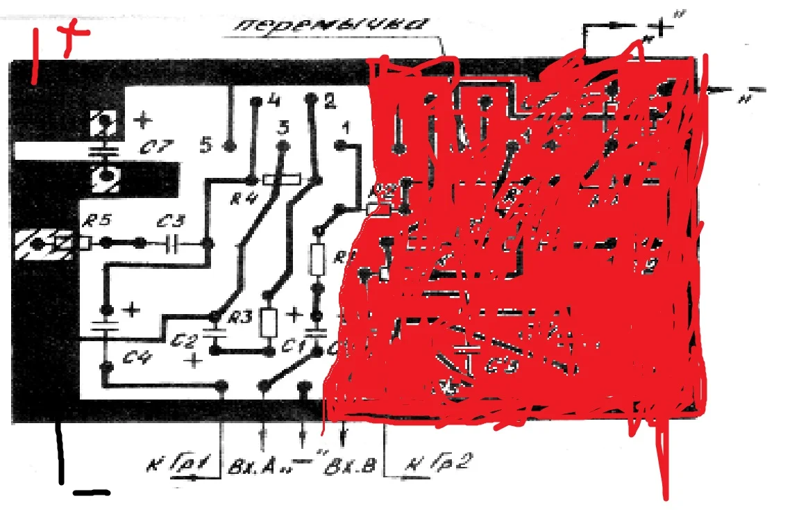

нук зарисуй как нужно, я поставлю,посмотрим что измениться?! заранее спасибо, я просто слабовато соображаю, так что не ругайтесь и зарисуйте )
Как то так.....

а перемычка для чего служит ?!
у меня С7 вообще заменен с 25В 470 мФ на 25В 2200мФ
Что бы работала цепь R2 R6 R7
ясно,спасибо
