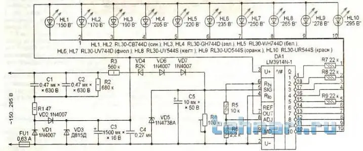

Не, я хотел просто прикидывать мощность в зависимости от напряжения.
А регулирует именно от 135 вольт, поскольку лампа накаливания при минималка регулятора горит вполнакала.

Суть вопроса: чем измерять регулируемое напряжение?
Обычным мультиком с ж/к экраном измеряет прекрасно (диапазон: 135-220 в), а цифровой вольтметр показывает одно: 220 плюс/минус...
Что нужно сделать, чтобы он показывал реальное изменяющееся напряжение на нагрузке?
Ответ очевиден: измерять ДЕЙСТВУЮЩЕЕ значение нужно вольтметром, показывающим среднеквадратичное значение напряжения.
Стрелочные приборы показывают средневыпрямленное значение, а оно равно:
Umax = 1,1 * Uср.вып. = 1,4 * Uдейств. ,где Umax - амплитудное значение напряжения в электросети, равное 310 В.
И ещё одно важное замечание: данная формула работает только для напряжения синусоидальной формы. Во всех прочих случаях нужен специальный прибор или брать интеграл (если нужны теоретические расчёты). Цифровой прибор измеряет Umax и пересчитывает его в действующее по вышеприведённой формуле, а это тут не работает.

А что, нельзя, разве, подключить мост с конденсатором параллельно паяльнику.
Ну и измеряйте постоянное напряжение, вольтметр можно проградуировать как хочется - в амплитудных, эффективных, или в температуре...
