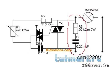

Собрал работает, а вот лампочки 40 вт, мерцают, интересно как можно исправить это? (Это уже так ради интереса, не силен в электронике), конденсатор по мощнее или как можно сделать? =)
если хочешь, могу дать ту, которую сделал себе, тоже лампа в 40w, ни какого мерцания... и не нужно великов изобретать...
Собирал летом эту схему, вроде мерцал если не так включить триак, побалуйтесь с контактами, там не так много вариантов, мерцать не должен. Делал для инфракрасного обогревателя 3кВ. Для первого опыта самое то, но на будущее советую ставить защиту как на вход, так и на выход.

Где можно почитать про защиту, как пользоваться, и как вообще это выглядеть. Хотя бы пару ссылок на картинки. Спасибо.
Я собирал эту схему, красным выделил защиту от помех на выходе, но на разных схемах разные номиналы. В идеале нужно брать осциллограф и самому все щупать. Заказал себе наконец такой прибор уже прошел таможню, эх... руки уже чешутся.
Защита на вход например такая
Еще можно экранировать от радио помех, например обклеить фольгой изнутри корпус.
