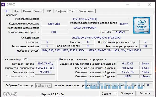

Здравствуйте ребят, проблема с ноутбуком Asus fx553vd. Периодически появляется синий экран смерти. На скринах характеристики компутера, буквально с утра у меня стояла сборка Вин 10 LTSB не помню какая, вырезано там было почти все и там проявлялся этот синий экран смерти когда я долго играл в требовательные игры (обычно около полу часа(может минут 20 и тухнет)). Начал гуглить шо да как, в обычном режиме там видео смотреть, серфить в интернете, какие-то мини игры поиграть то все в порядке, а вот именно (я играл как раз Crysis 3) ошибка. Сейчас же я установил чистую официальную сборку Вин 10 и все так же, только причина и код ошибки поменялся, но взлетает по тому же алгоритму - пол часа в требовательные игры и синий экран. Думаю на оперативку, проверял стандартной утилитой для проверки ОЗУ и вроде бы ничего, то есть я не нашел результата. Почитал и говорят что в 10 виндах результаты приходится самому искать, в "Просмотре событий" но результатов так и не нашел. Есть еще скрин с ошибок BSOD, это на ЛТСБ сборке и ошибки оттуда. Последняя ошибка на официальной сборке была "SYSTEM_SERVICE_EXCEPTION и подвязали на этот раз файлик "win32kfull.sys". В принципе тот же что и в ЛСТБ сборке, то есть не в винде дело. С дровами игрался, все "восклицательные устройства по-закрывал офф дровами с асусовского сайта под свою модель. Компьютер не насилую, Crysis 3 нормально себе играется, стабильно, 60 фпс там точно есть. Помогите с этим вопросом. Вроде все упомянул, что понадобится - докину

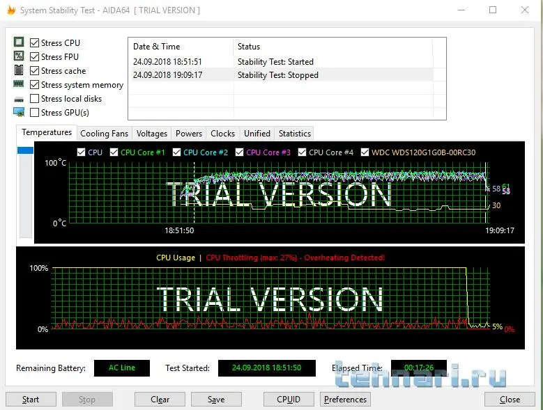

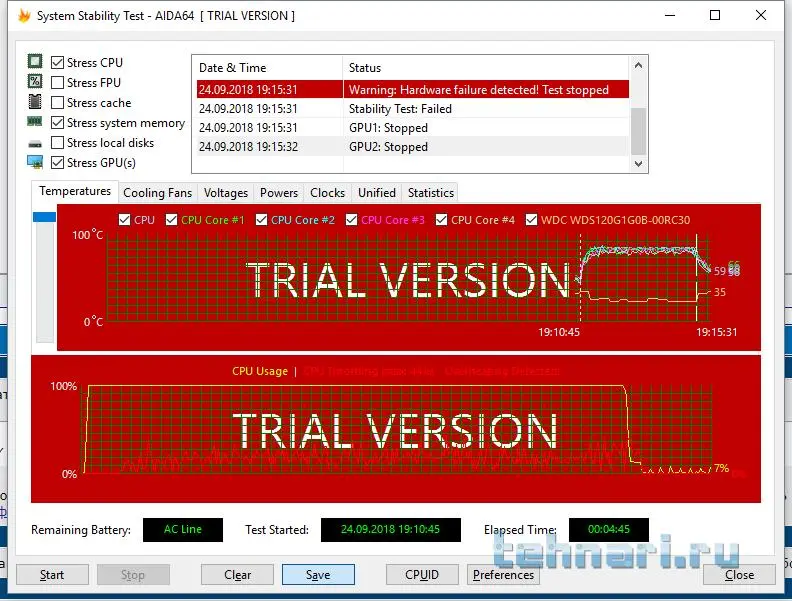

Проигрался с Аидой и плохое предчувствие у меня. Сначала прогнал стресс тест на первое четыре пункта 15 минут как ты и просил, все хорошо. Позже запустил тест на Процессор, system memory(я так понял ОЗУ) и ГПУ - пяти минут и не прошло как тест остановился. Потом я решил повторить этот тест и паралельно запустил два окошка ГПУ-зет для просмотра температуры двух видеопроцессоров и прошло около 6 минут как вылетел синий экран, после перезагрузки Аида выдала красное окно с каким-то мини-логом что-ли. Скрины закрепил

Я ведь не зря дал ссылку на тестирование, gpu и local disk галочкой отмечать не нужно было. Нужно было открыть вкладку Statistics и на ней сделать скрин.

Не делал..приду и сделаю, не знал я и что скринить нужно было. Ну да ладно, сделаю. Но ошибка ведь была в Аиде при тесте видеокарты - это не нормально, или нормально?
Раз выбило ошибку на тесте видеокарты, значит с ней что-то не в порядке. На вкладке Statistics все напряжения и температуры, тест нужно делать не в триальной версии, в интернете полно программ с ключом активации, или репак.
