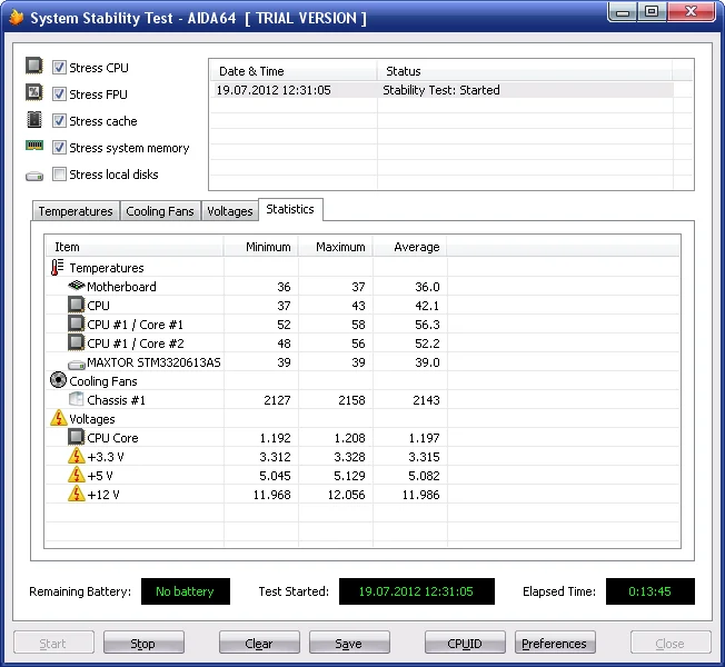

Синие экраны, долгое включение компьютера
Вообще, google говорит о неисправности или несовместимости оперативной памяти с материнской платой!
Сколько у вас плиток памяти?
Вынимайте одну плитку памяти и пробуйте запустить комп, затем пробуйте вторую плитку! Так же важно проверить работу режима Dual памяти!
Скачал жду скрина
Плитка памяти это оперативка? если да то она 1
я могу у друга взять ненужную и попробовать. делать?

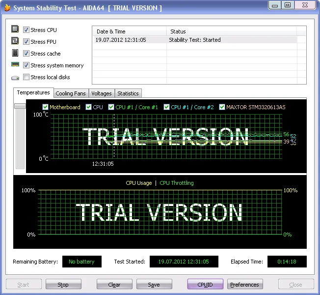

Ну вот я начал делать, пока работает, но никакого представления о нормах флуктуаций диаграммы не имею. значит я выбрал motherboard; cpu; cpu core#1; cpu core#2; maxtor (хард). будем ждать
а всё врубился. значит температура
материнки 36,
харда - 39,
CPU - 42,
CPU core1 - 56,
CPU core 2 - 52

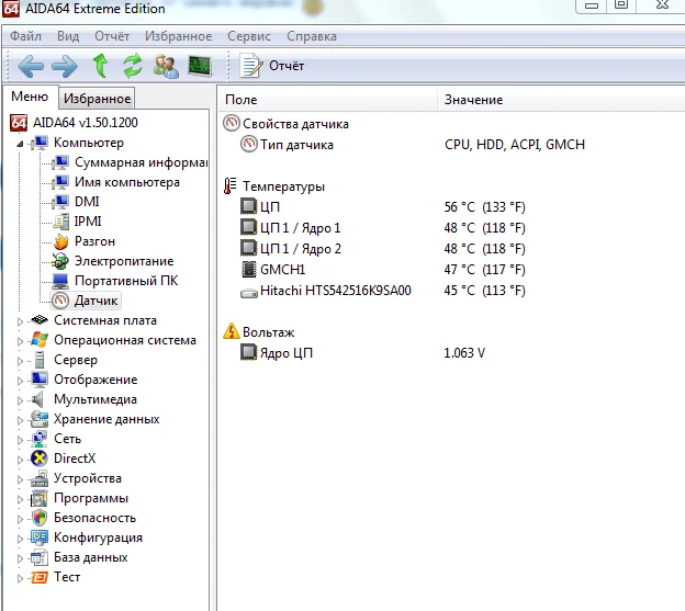

Здесь посмотрите
и сделайте скрин
Так) я понял, что то, что я считал оперативкой - не оперативка))). Я нашёл их у меня их 2. щас попробую менять местами или повытаскивать по 1. По температуре могу сказать, что никакой программы кроме мозилы и АИДА64 не работало. А если для нагрузки нужно включить игру, то синий экран мне в морду. У меня редко получается зайти в игру хотябы на минутку. но попробую. Через пол часа буду.
феноменально, я в игре уже 5 минут и всё гладко. ждём
всё работает спс. ещё вопрос. мне так сидеть с 1 оперативкой? или там можно её вставить обратно, только в другой слот?
да и проблема в оперативке или в слоте? ато я вытащил 2гб у меня 1 гб остался, я могу на его место 2гб пихнуть?

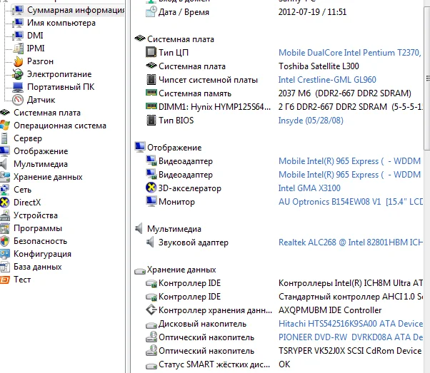

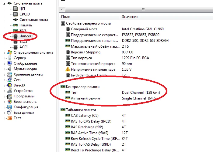

Вставьте плитки в зеленые слоты и включайте комп, при загрузки должна появиться надпись Dual Channel DDR или Dual Channel memory
Если надпись не увидите, то смотрите в AIDA
Да всё норм, только они вместе не работают. Да мне пойдёт, я вытащил 2гб оперативку - в ней проблема. Они изначально обе стояли в зелёных слотах, ну нормально у меня 1гб остался пусть стоит. Спасибо большое тебе, всем спасибо. Может быть ещё отпишусь если что. Спасибо за помощь всем! Удачи!
